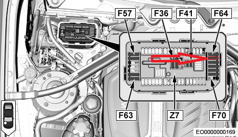

Bonsoir à tous,
Mon papa possede une série 4 de 2015 et lorsqu il appuyé sur les boutons des sièges chauffants les voyants ne s allument pas et le siège ne chauffe pas. Il a ça des deux côtés. Une petite idée de la panne? Des fusibles?
Merci pour vos réponses.
Re: Problème sièges chauffant
Problème connexion sur siège...mais les deux,c'est peut probable
Idem certainement fusible,semble le F65 de 30A situé sur le distributeur avant (compartiment moteur)
:arrow: https://www.newtis.info/tisv2/a/de/f36- ... u/KZ8tvuu5
:arrow: https://www.newtis.info/tisv2/a/de/f36- ... 1VnXUO21MA
