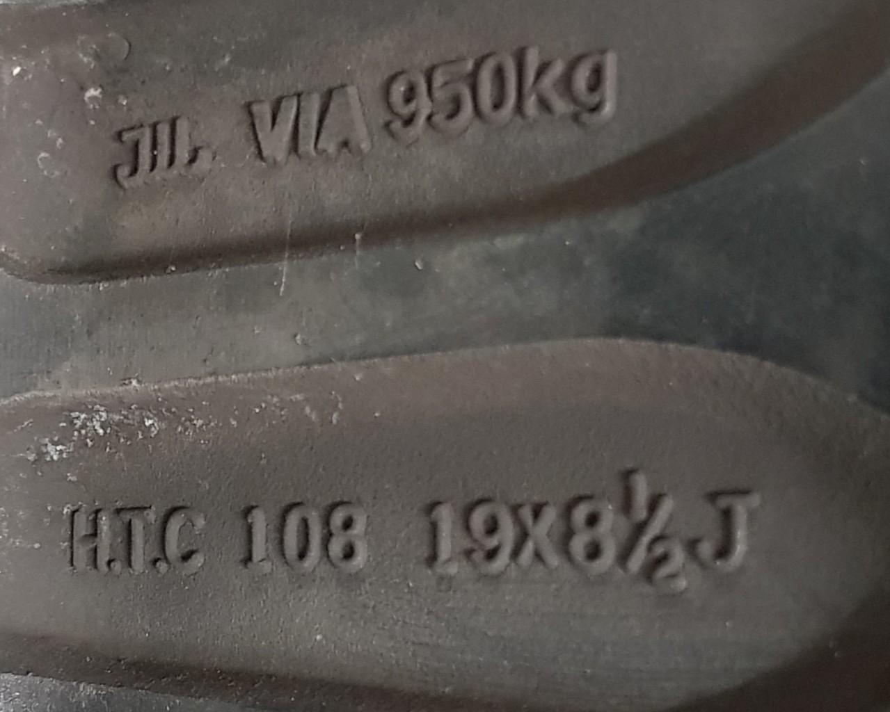

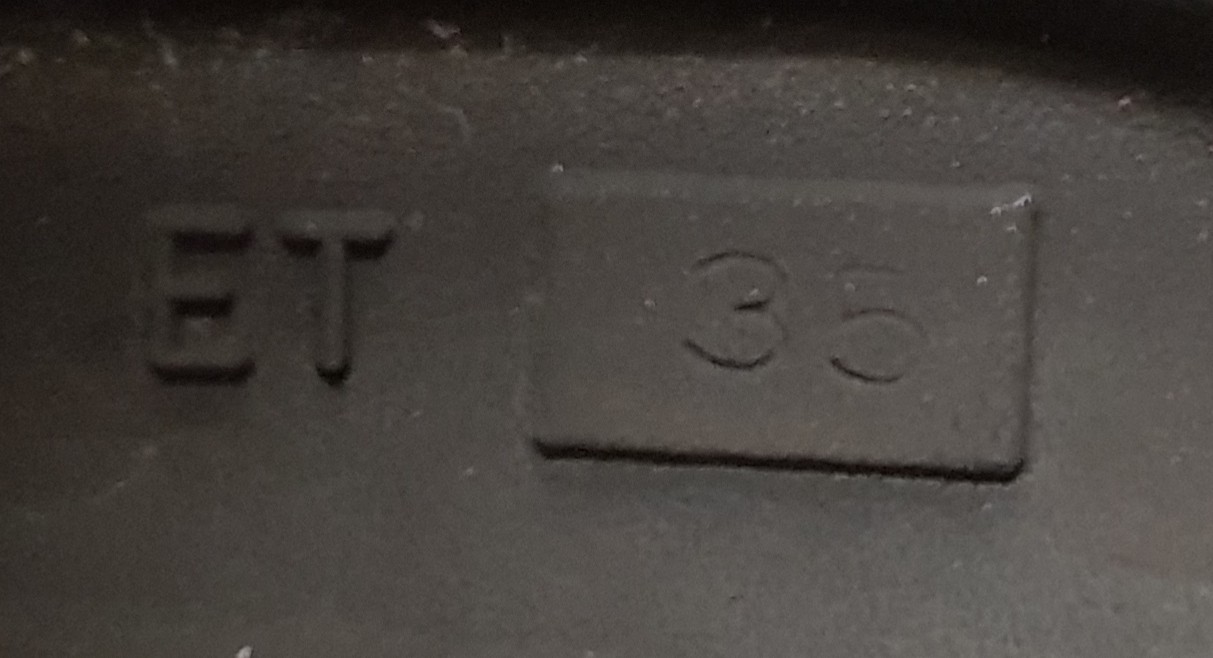

J'ai une question à propos de jantes 19 pouces.
Pensez vous que je puisse mettre ce type de jantes (photos) sur un gran coupé de 2016? Elles étaient placées sur ma E91 il y a quelques années, puis elles sont restées dans mon garage...
Quel serait votre choix de pneus ?
Les 4 jantes sont identiques.
Merci pour vos réponses

La taille des jantes et l'ET sont bons pour F3X.
L'indice de capacité de charge de la jante devrait être bon, à vérifier sur le CoC que 950x2 supérieur à la valeur inscrite en 16.2.
Et dans notre pays hyper conservateur et frileux en ce qui concerne les modifications sur nos autos, il faudra rester sur des tailles de pneus normalisées pour nos F3X, c'est à dire 225/40 AV et 255/35 AR qui sont deux tailles compatibles avec des jantes de 8.5"( au vu que tu n'a pas de Xdrive de verre).
