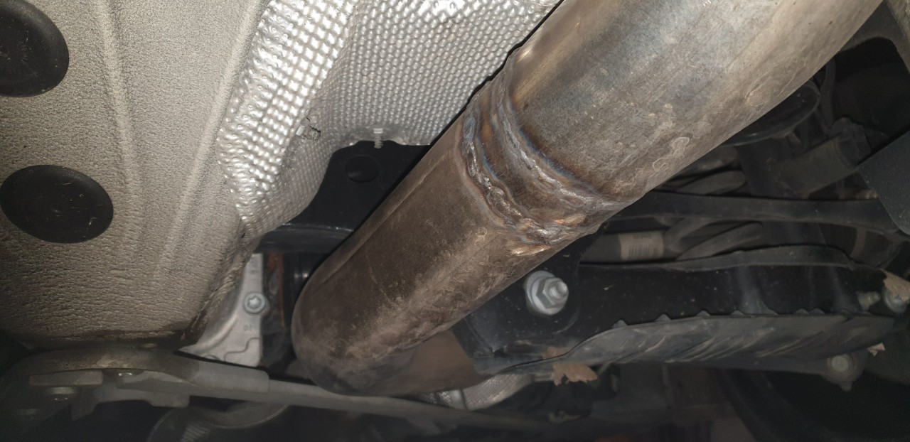

Question peut-être bête.... mais le fap ne serait-il pas dans le silencieux ?? :think:
Re: Changement silencieux
francky57
Messages : 143
Inscription : 02 août 2015, 13:29
Voiture : 430i F33 ex X6 E71 ex 320i E46 ex 320icab E36
Message par francky57 »
:Merci: et Donc je viens de regarder en dessous et effectivement je vois le FAP
Si quelqu'un à la réponse et surtout qui s'y connais mieux que moi :D mais personnellement je pense pas que changer le silencieux final ai une incidence ?

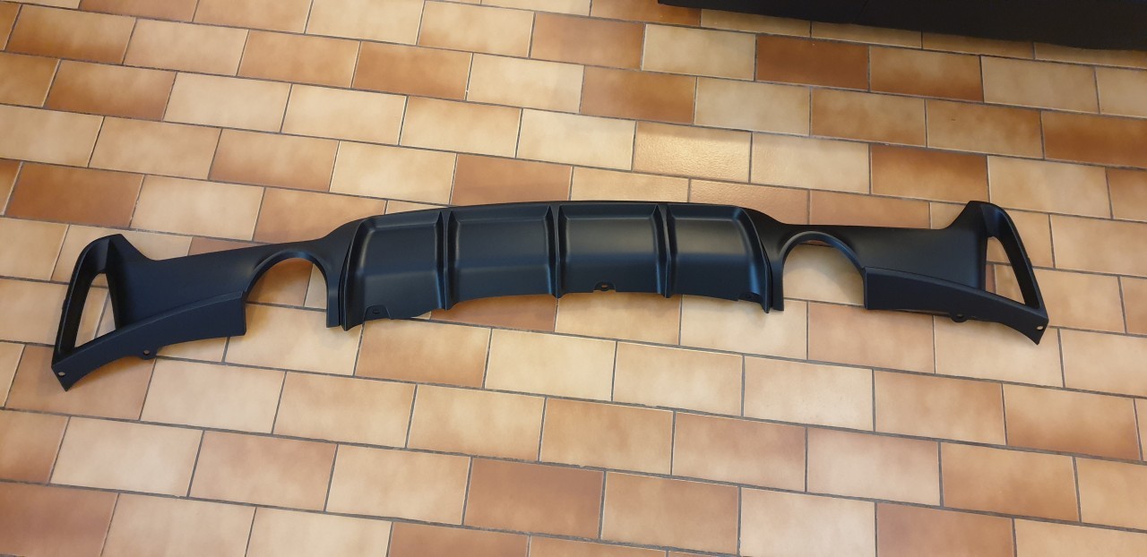

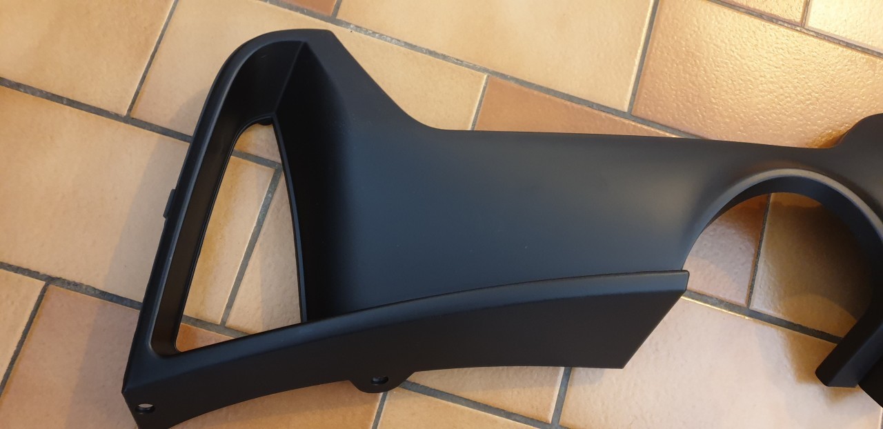

Pour ceux que cela intéressent j'ai reçu mon diffuseur aujourd’hui
Commandé chez Ad Tunning ( j’espère qu'il n'y a rien au fait de les diffuser ? sinon je modifie mon post :roll: )
Donc on le reçois comme ça, il est prêt a peindre ou alors on peux le monté comme ça, ce que je vais faire d’ailleurs, le mat satiné sur du noir brillant j’adore :D

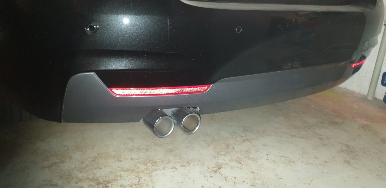

Sa y est la modification est faite
Donc pour récapitulé , j'ai une 430i de fin 2018 avec un FAP
Je ne trouvais aucun échappements after market pour moteur B48 FAP , sauf un akra qui était hors de prix :shock:
La sonorité n'avais pas vraiment d'importance pour moi, je voulais surtout l’esthétisme des sorties dual, car la double sortie a gauche n'est vraiment pas digne d'un 30i :(
la preuve en image : Mouhah:

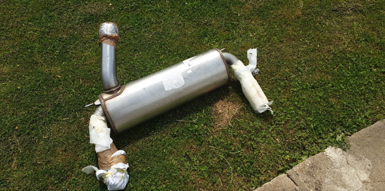

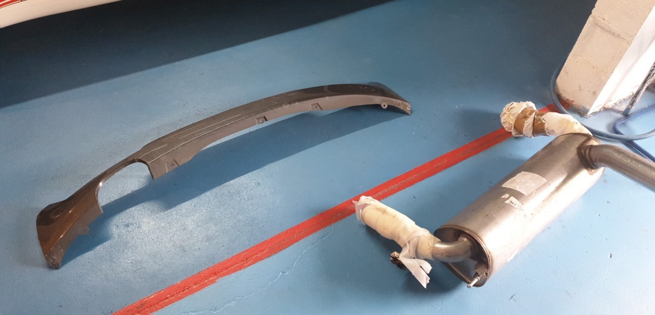

Donc je contacte un amis qui travaille chez BMW , il me conseille de mettre un échappement de 440i version FAP
Et c'est vrai que après vérification le diamètre de la ligne est le même ( 80 mm )
Je trouve par chance un échappement de 440i FAP neuf jamais servi à un prix défiant toute concurrence :D
je saute sur l’occasion
Direction chez un copain pour le montage
J'ai fait peindre le diffuseur noir mat par un amis carrossier , je voulais le laisser brut, mais on ma conseillé de le peindre car le plastique brut a tendance a blanchir :pale:
On tombe l'ancien diffuseur pas beau !

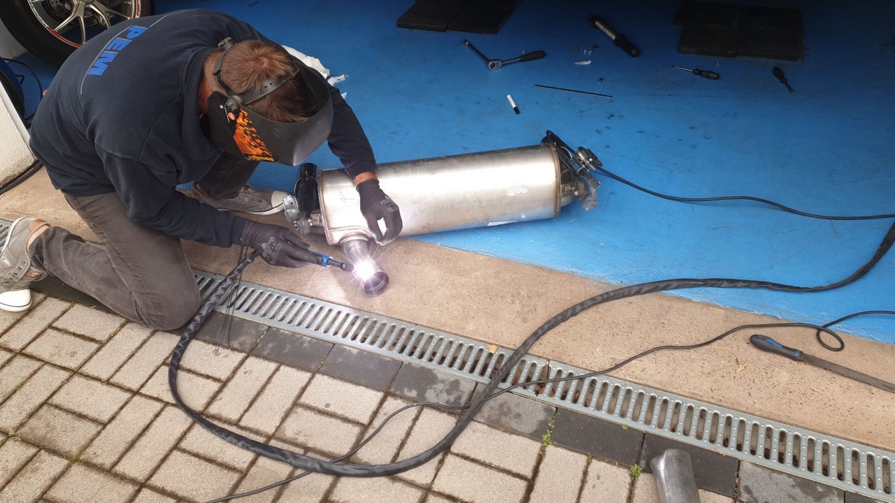

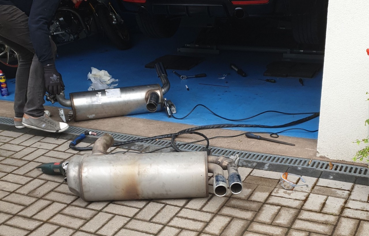

on trouve le coup de pointeau pour l'endroit de la coupe sur l'échappement de 440i ainsi que le coup de pointeau sur la ligne d'origine
Mais quand on vois la taille de l’échappement d'origine du 30i par rapport au 40i on se rend compte que celui du 30i est beaucoup plus gros tant en profondeur que en largeur :think:
Du coup on coupe la ligne à l'endroit du coup de pointeau

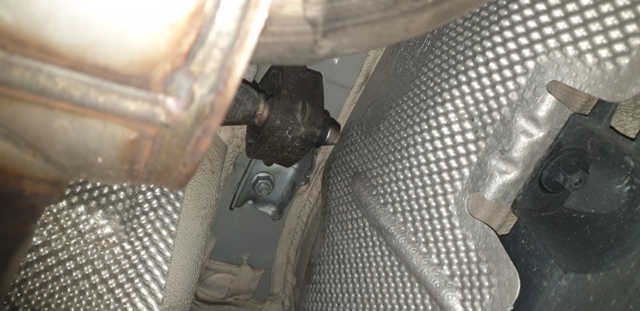

On fait un montage à blanc et nickel les silent block tombent au mm :Top:
Effectivement les coups de pointeaux ne correspondent pas , mais pas grave on se sert de ce mou pour créer un léger coude et tombé au millimètre dans l'alignement de l'échappement , car la ligne est très rigide niveaux fixation et n'a quasiment aucun débattements possible pour ajusté
On fixe sur les silent block on soude sur la ligne

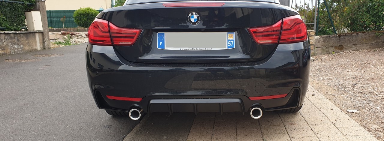

On raccorde la valve , on monte le nouveaux diffuseur , et on admire le boulot
Et je trouve que c'est nettement plus jolie :accord: :accord: :accord:
Désolé il pleuvait donc la voiture est un peux sale :roll:
Niveaux sonorité , je ne pense pas avoir gagné si ce n'est que le son est beaucoup plus profond et rauque , cela dis l'échappement est neuf, il doit ce rodé un peu
Donc ceux qui on des moteur B48 ( 420i 320i 330i 430i ) foncé sur un échappement 440i c'est parfaitement adaptable :Merci:

Ah oui, ça a déjà plus de gueule ! :Top:
C'est ça le cul qu'elle mérite :lol!:
Ça me donne encore plus envie de changer ma simple sortie :bounce:

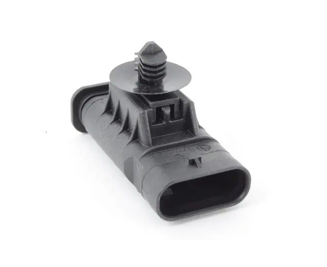

Petite pierre à l'édifice
Donc j'ai commandé la piece n°18302411427 "Exhaust Flap actuator plug cover "
Autrement dis le connecteur à mettre sur le connecteur de la valve pour laisser celle ci ouverte et ne pas avoir de codes défauts , notamment fournie avec les échappements M performances :cheers:
Et bien celui ci est incompatible avec les véhicules essences avec FAP , après quelques démarrages il me génère un défaut moteur P244A qui correspond à une pression trop faible du FAP .
Donc ce n'est pas pour rien que la valve reste fermé sur les démarrages à froid
