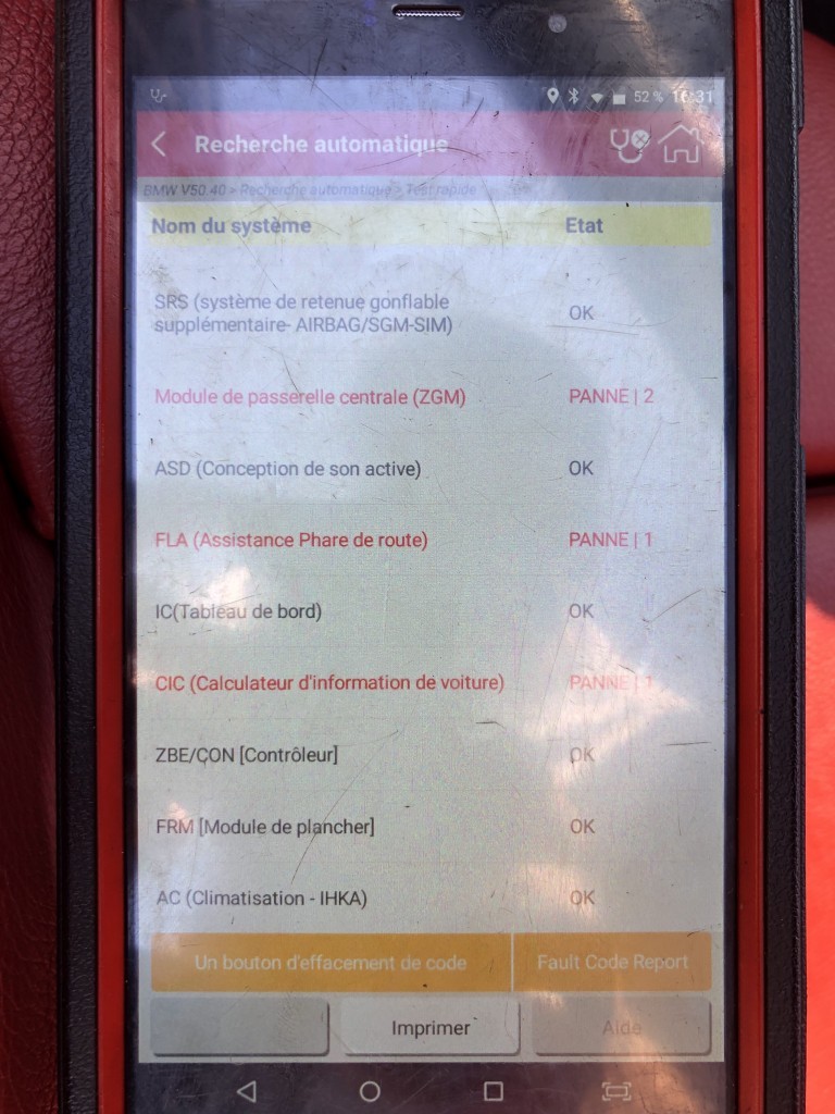

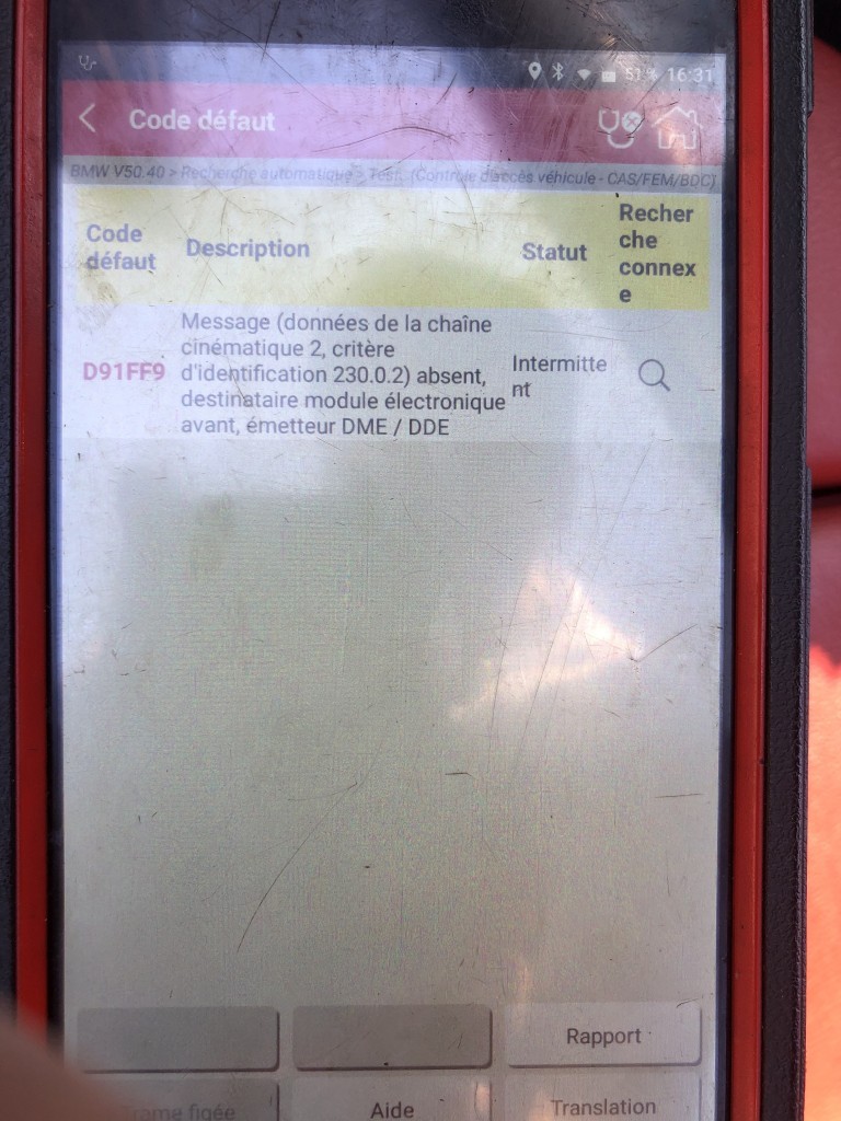

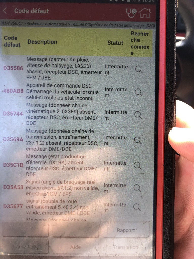

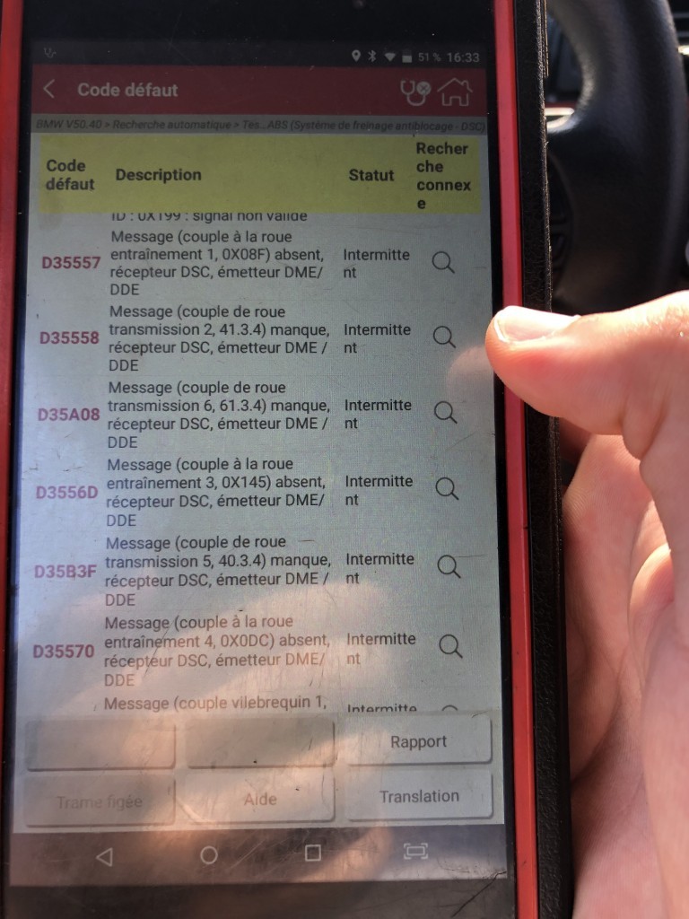

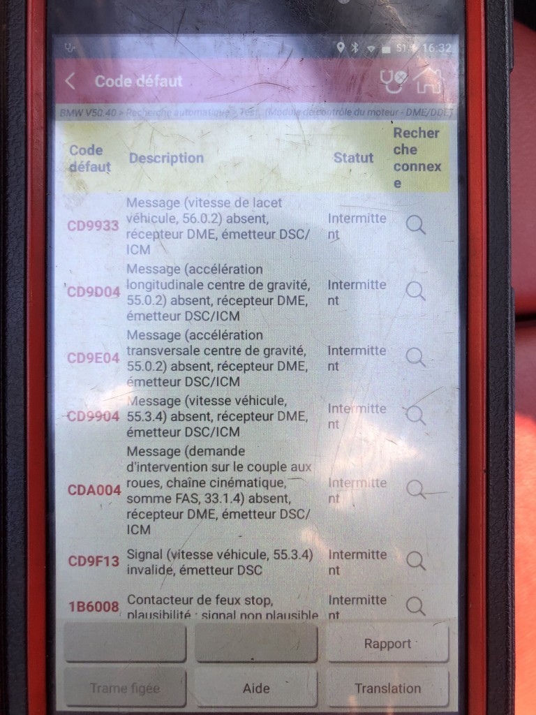

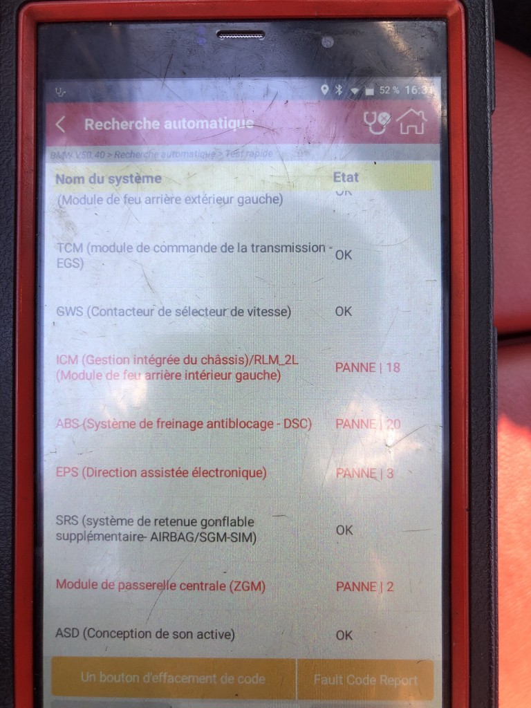

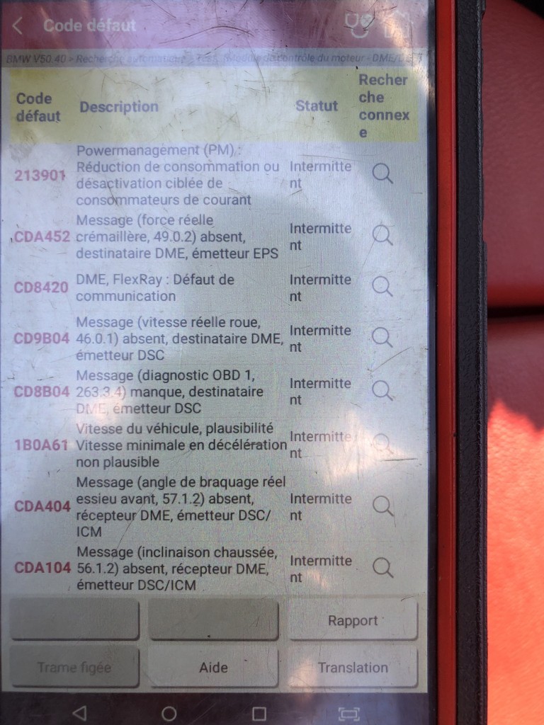

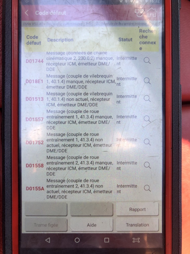

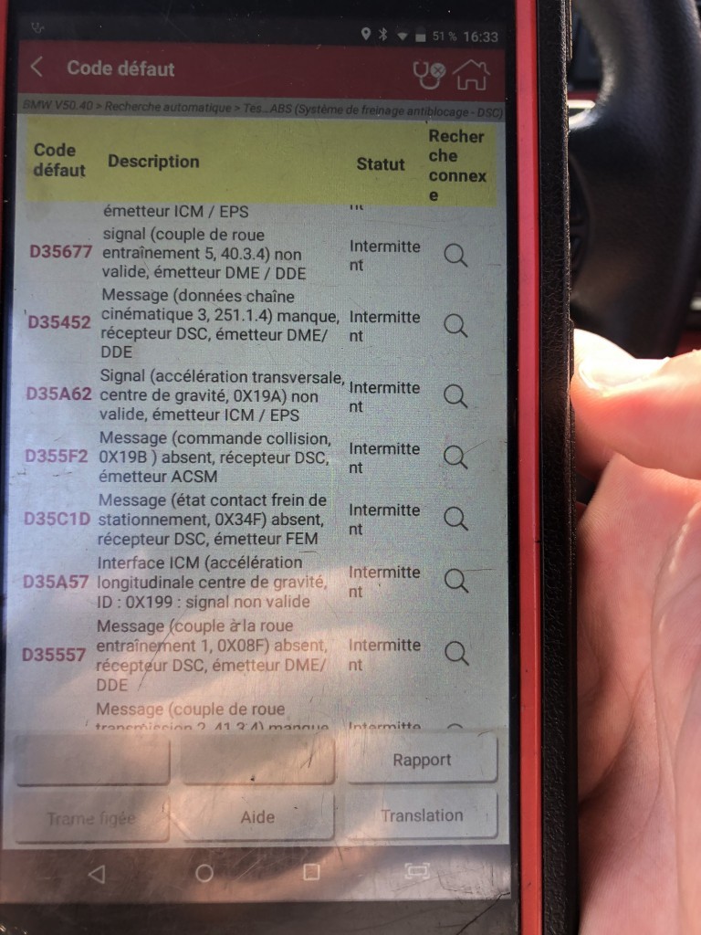

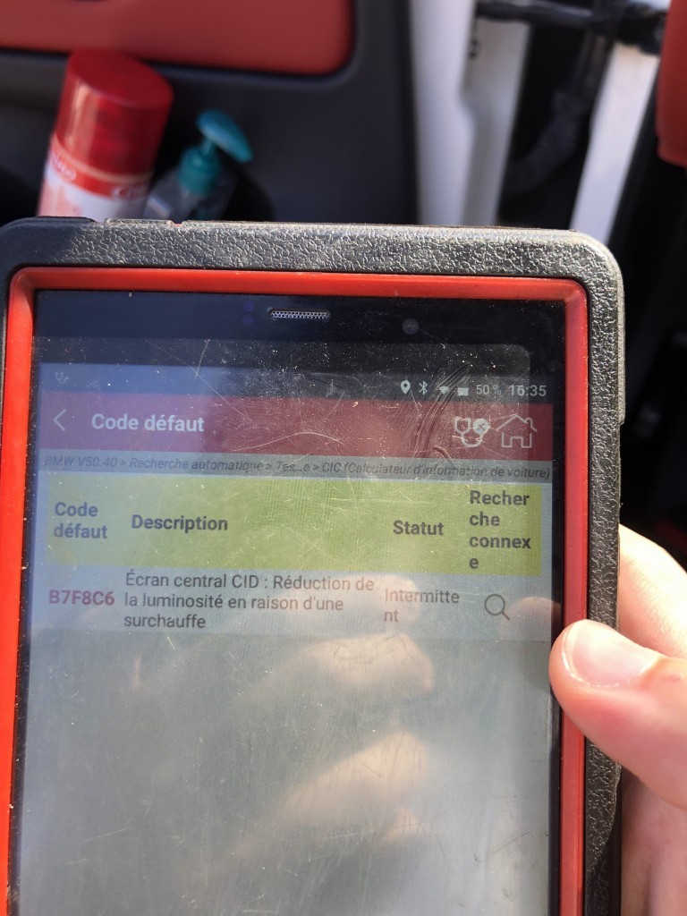

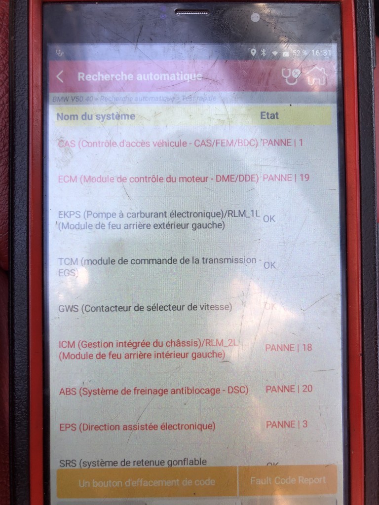

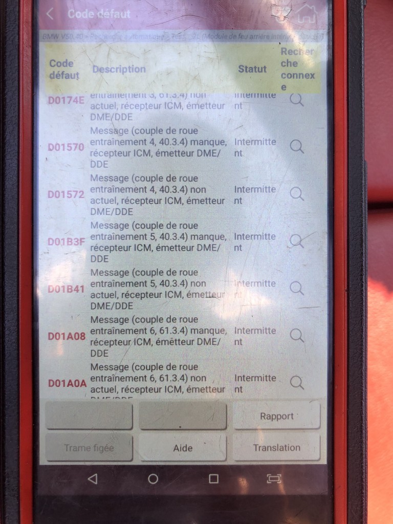

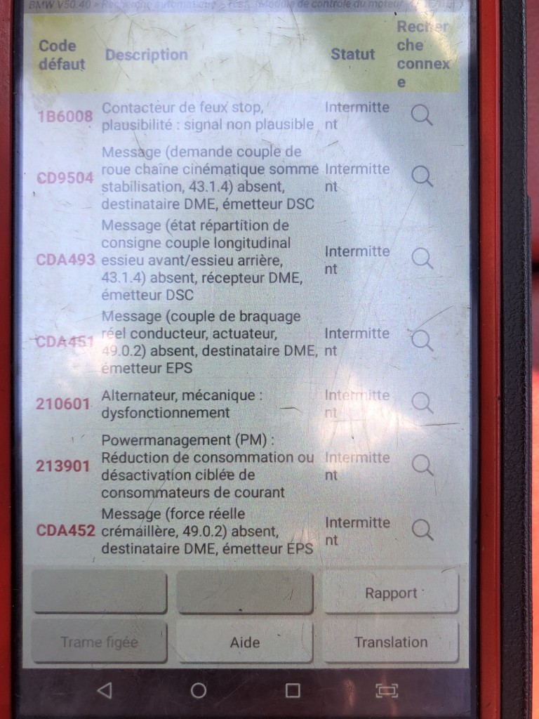

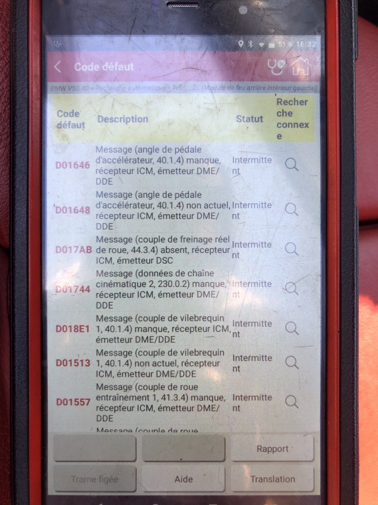

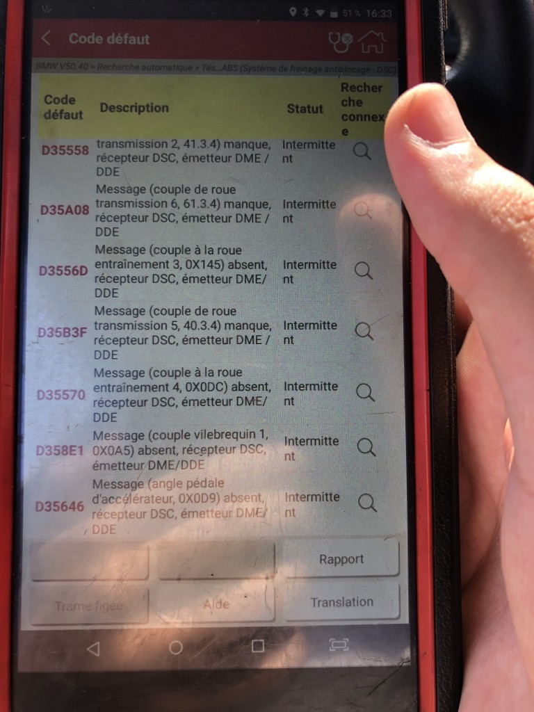

Je pense vraiment que c'est ce fichu boitier qui fait des siennes. J'ai passé l'OBD, j'ai pas pensé a prendre des photos, mais j'a enormement de messages d'erreurs et de défaut de communication avec les calculateurs. Doit vraiment y avoir un probleme de electronique qqpart ( j'pense avoir plus d'une 20 aine de messages d'erreurs.)
Ce matin j'ai eu la totale, DSC, RPA (capteur de pression en panne, voyant ABS et voyant frein à main, et régulateur de vitesse en panne quand j'ai essayé de l'activé lol, un joli sapin de noel). J'suis un peu perdu, j'aussi eu un raté moteur cylindre 1 alors que je viens de changer les bougies (96 000km).

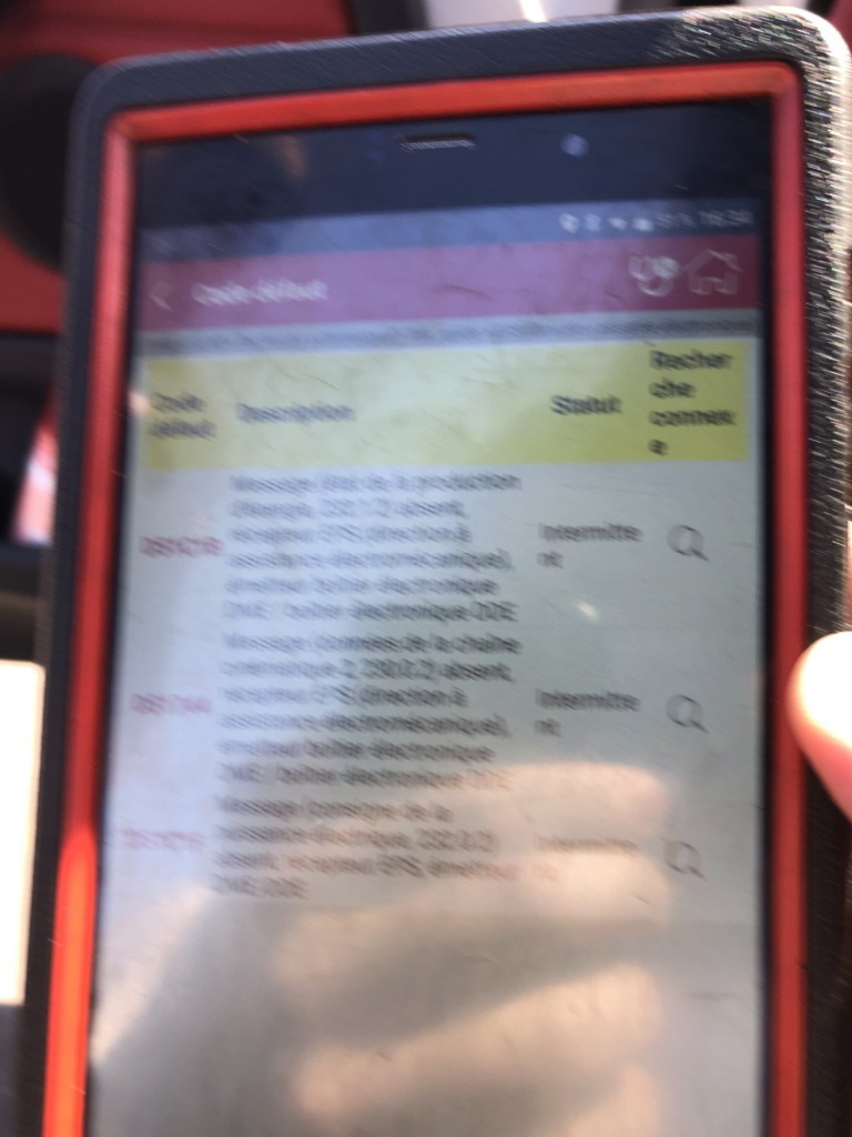

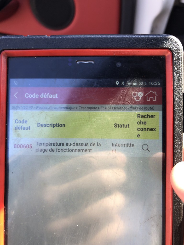

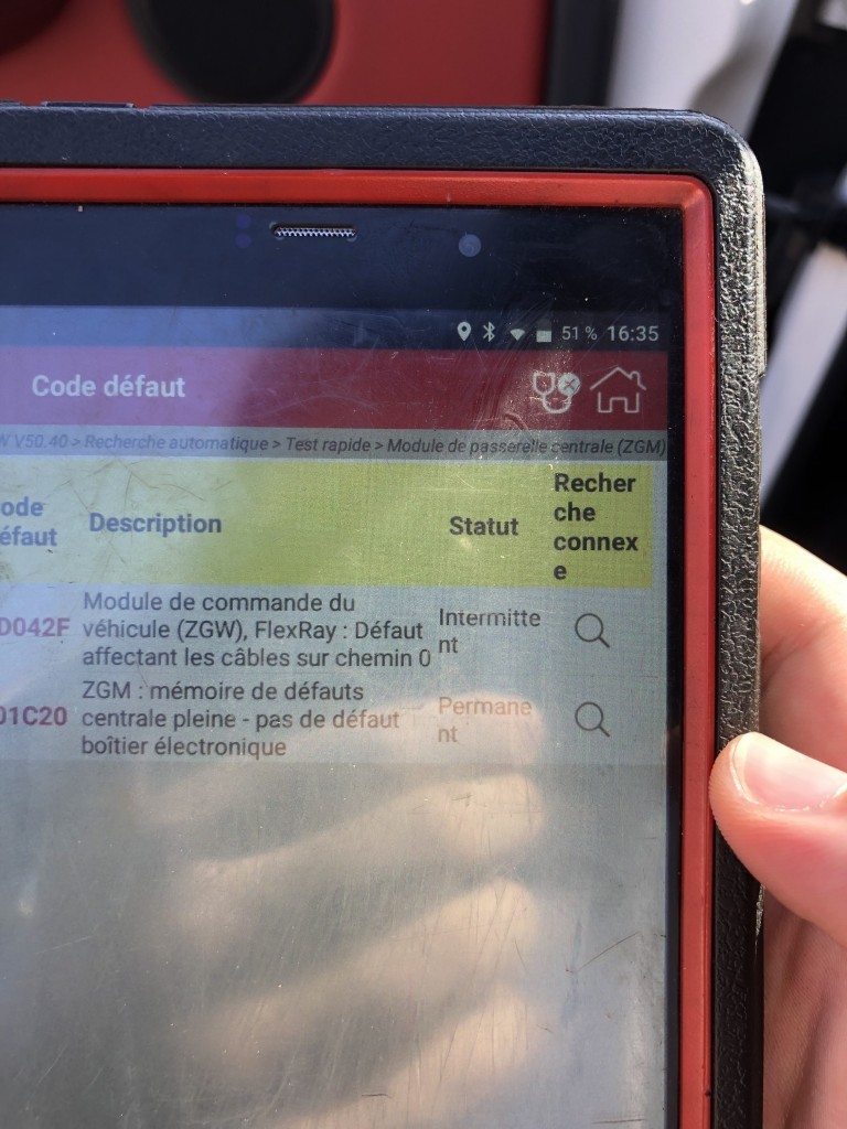

J'ai les photos des codes d'erreur, mais je ne sais pas comment vous les envoyer, mais je vous préviens c'est une longue liste, accrochez vous.

C'est impressionnant effectivement,fait même peur.
La plus parts semblent cependant liées effet papillon/boule de neige.
Mieux confier a pro,qui aura plus d'aisance dans le diagnostique et méthode
