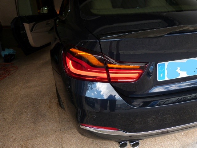

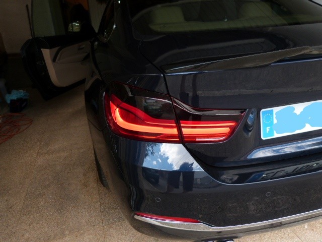

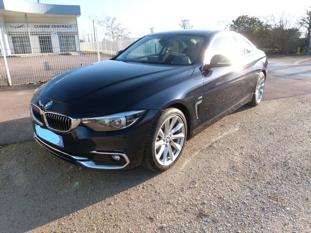

En voyant les feux de la G22, je me suis dis que le côté fumé qui "affine" l'arrière me plaisait bien.
J'ai un peu cogité, et tout à l'heure j'ai fait ça.
Avant
Après
Je suis plutôt content du résultat, le clignotant et le feux allumé est bien visible.
Voilà voilà.

Oui, j'ai fait la moitié haute afin que les feux aient un semblant de ressemblance avec les feux des séries 3 actuelles et séries 4 venant de sortir.

Quasiment pas. Il faut prévoir un séche cheuveux afin d'éviter les bulles.
Pour me simplifier les choses, j'ai fait un "patron" en prenant mon temps sur la précisions des découpes. Tu gagneras en temps et en qualité de travaille.

ça m'a pris un peu de temps, mais voilà.
Il trainait chez moi de l'autocollant transparant ( du genre de protection de phares, à 2.5 euros les trois mètres chez ali express...)
J'ai donc posé ce film sur mon feux et délimité le pourtour de mon "patron".
J'ai fait un "double" opposé pour l'autre feux, puis fait la découpe sur mon film fumé.
A noter, je n'ai pas fait une seule pièce, mais plusieurs en fonction de la complexité de la découpe.
Je ne sais pas si je me suis bien fait comprendre là... :think:

J'ai des "outils" de covering, donc j'ai fait du "bord à bord" légèrement débordant et avec soin j'ai passé un petit coup de lame ( on doit pouvoir y arriver avec une lame de cuter neuve) afin d'avoir quelque chose de pil poil, et je viens de regarder, je me suis bien débrouillé... :lol: :cheers:

Il y a quatre pièces en tout par feux.
