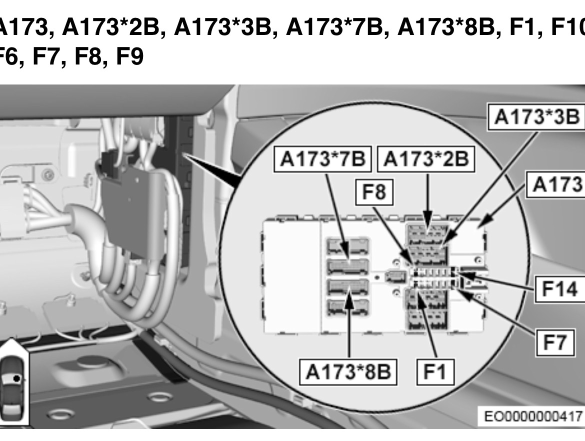

J'ai donc cherché et entendu parler du boitier FEM à l'avant coté passager et en démontant je n'ai pas vu l'ombre d'un fusible.
Pourriez vous m'éclairer , j'ai peut être loupé quelque chose.

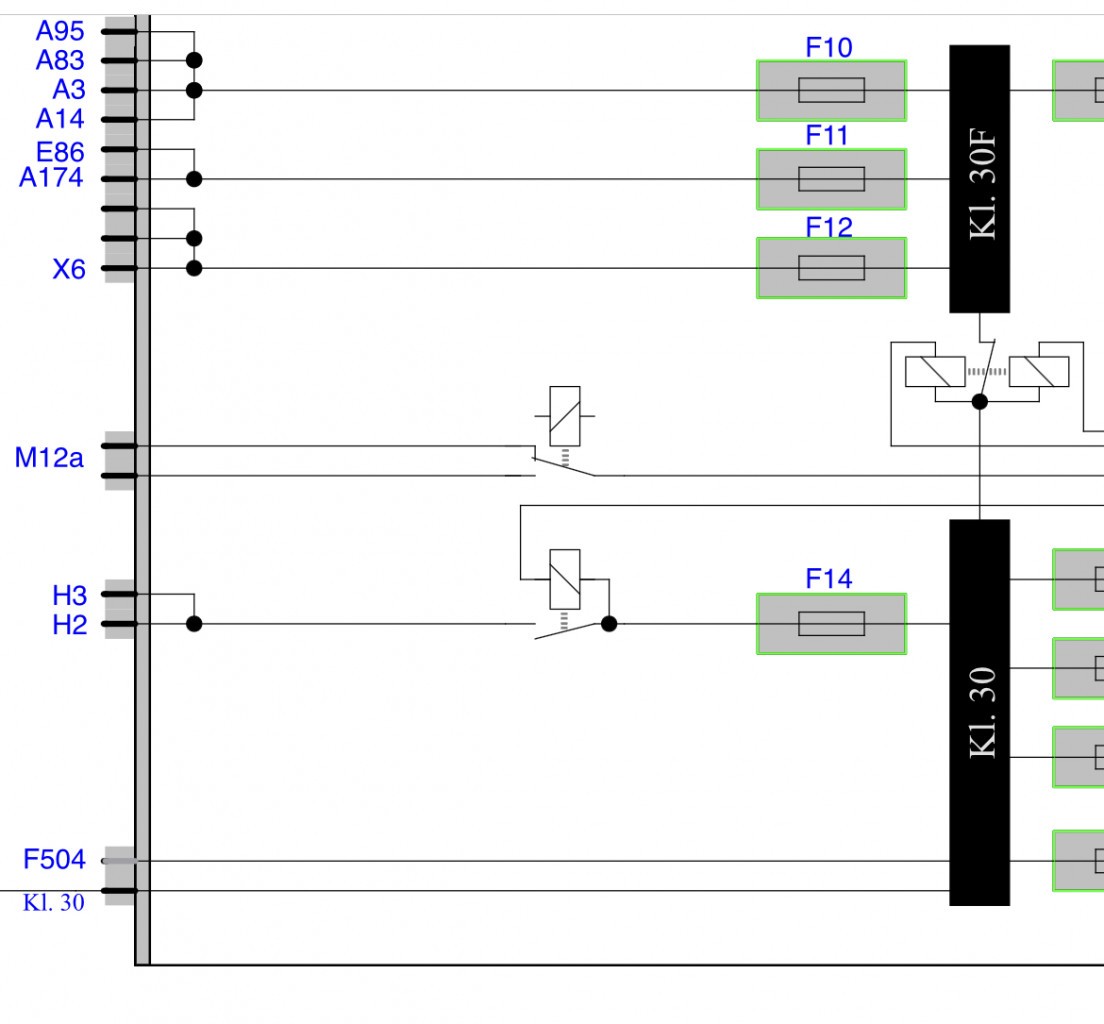

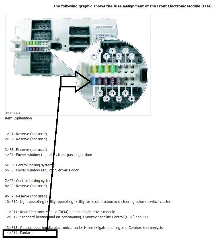

Je commencerais par regarder le klaxon lui-même(a priori ils sont deux ! =>H2&H3)…. Il faut vérifier que l’alimentation électrique arrive quand tu le commandes ..
Fusible F14 sur le boîtier Fem
( si c’est le fusible , il faut comprendre pourquoi il a fondu ! Il y a un pb à contrôler ! )

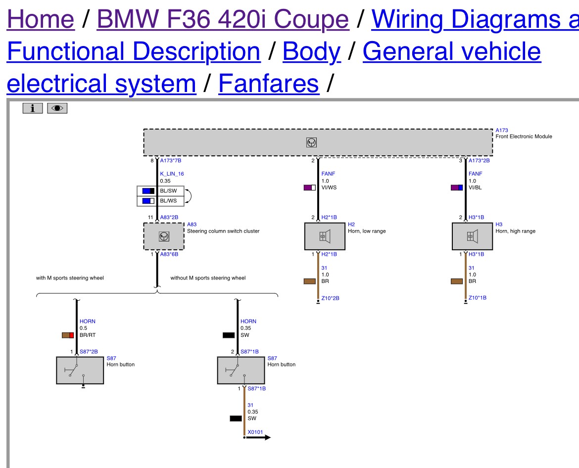

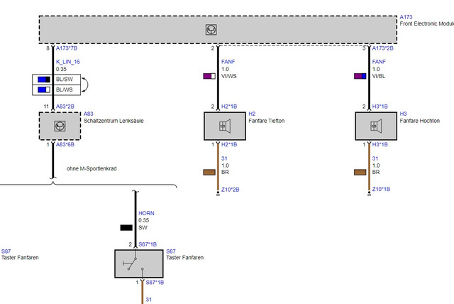

Re: Plus de Klaxon
Nickel si David suis aussi 8)
Yoann aurait un model 2018
Semblerait si fusible F14 uniquement pour model antérieur 07/2015
Etrangement (ou la lecture des plans pour model après 07/2015) n'indique plus de fusible F14
Erreur TIS ou pas :think:
avant 07/2015 :arrow: https://www.newtis.info/tisv2/a/de/f36- ... 1VnY1Zikna
après 07/2015 :arrow: https://www.newtis.info/tisv2/a/de/f36- ... 1VnbqOSzHR
...si un klaxon sur 2 fonctionne actuellement,peut être câblage,mais très certainement klaxon en lui même :roll:

@Outlander 68
je pense que la différence sur le site TIS c'est qu'il ne détaille plus après le 07/2015 sinon le schéma est le même

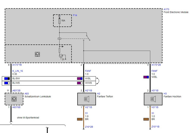

Re: Plus de Klaxon
Nickel,semblerait bien une omission sur newtis,vraisemblablement
Avant 07/2015 (F14 bien indiqué)
Après 07/2015 (plus d'indication "schématiquement")
+1 pour la vérification câblage
Voir même un diag calculateur

Messages : 17216
Re: Plus de Klaxon
:coucou: @kelkiff et @Outlander 68
C’est toujours mentionné dans tis , mais plus sur le schéma électrique des sorties …
Il faut aller côté commande de chaque Ecu…
Regardez mon post un peu plus haut
Re: Plus de Klaxon
Le fusible F14 qui protège les Klaxons H2&H3…

Re: Plus de Klaxon
...ok donc pas une omission sur TIS mais bien une évolution technique entre avant et après 2018
(si plus de fusible)
