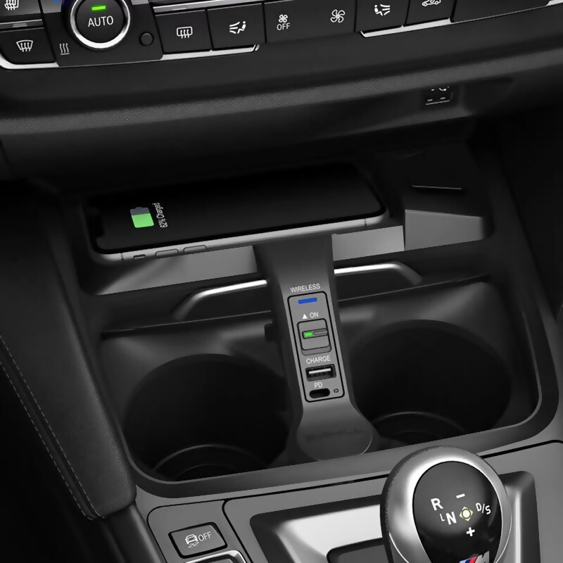

Bonsoir,

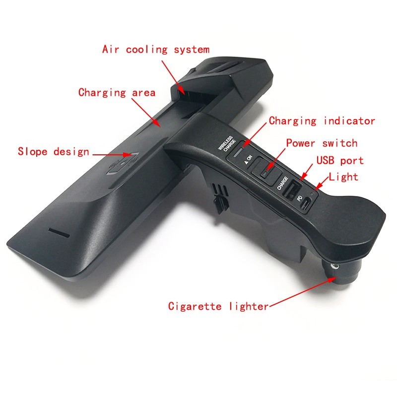

Je n'ai pas réussi à savoir avec certitude si la prise USB sous la commande de climatisation délivre vraiment que 0,5 ampère, mais je viens d'installer un accessoire qui me plait bien et offre une prise USB A, une prise USB C et une recharge sans fil.
En plus d'être bien pratique, je trouve qu'il s’intègre bien dans le véhicule.
A+++

Effectivement, ca s'intègre bien.
Ca condamne la trappe des gobelets et l'allume cigare. Mais si pas besoin de ces derniers c'est pas mal.

La trappe des porte-gobelets est déjà condamnée sur ma voiture parce que j'ai un support de téléphone Belkin dans celui de droite.
La prise allume-cigare ne me sert à rien et en cas de besoin, il y en a une autre derrière l'accoudoir central.
