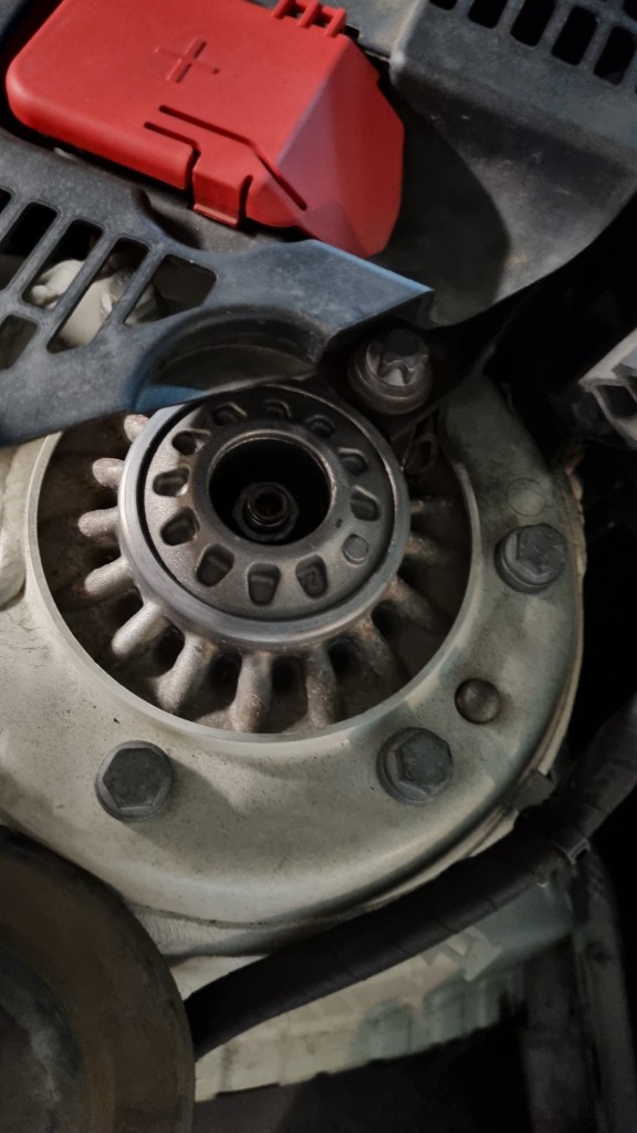

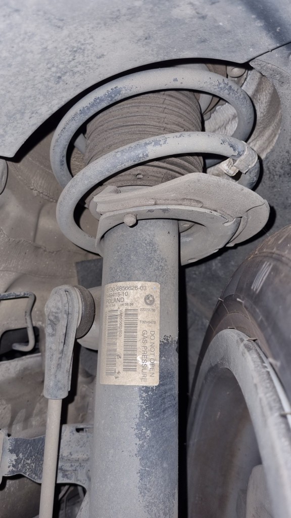

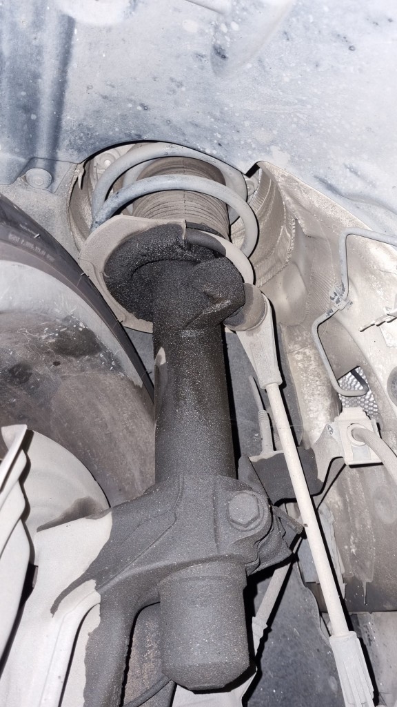

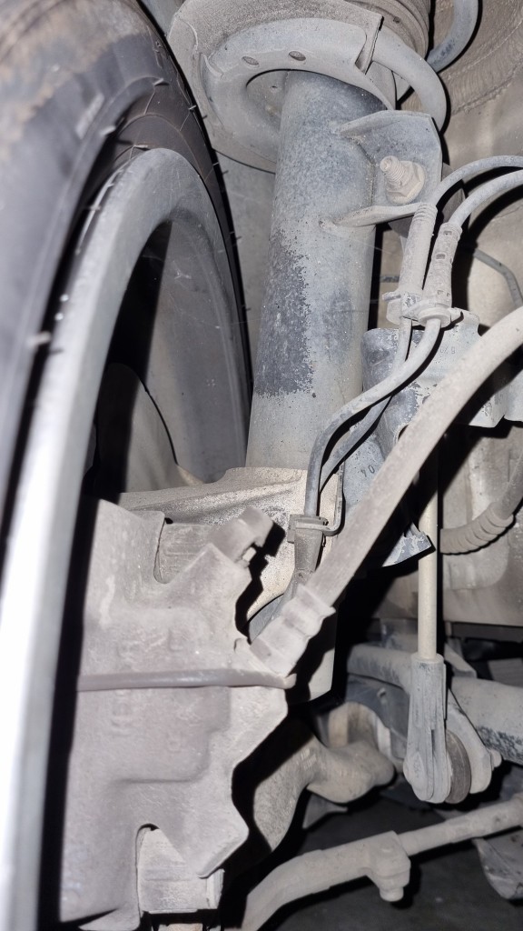

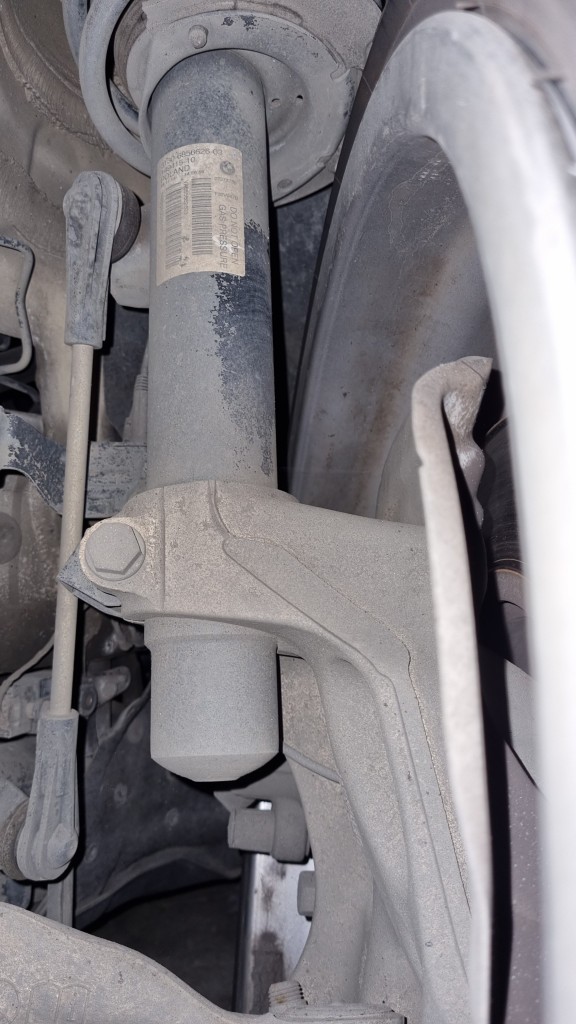

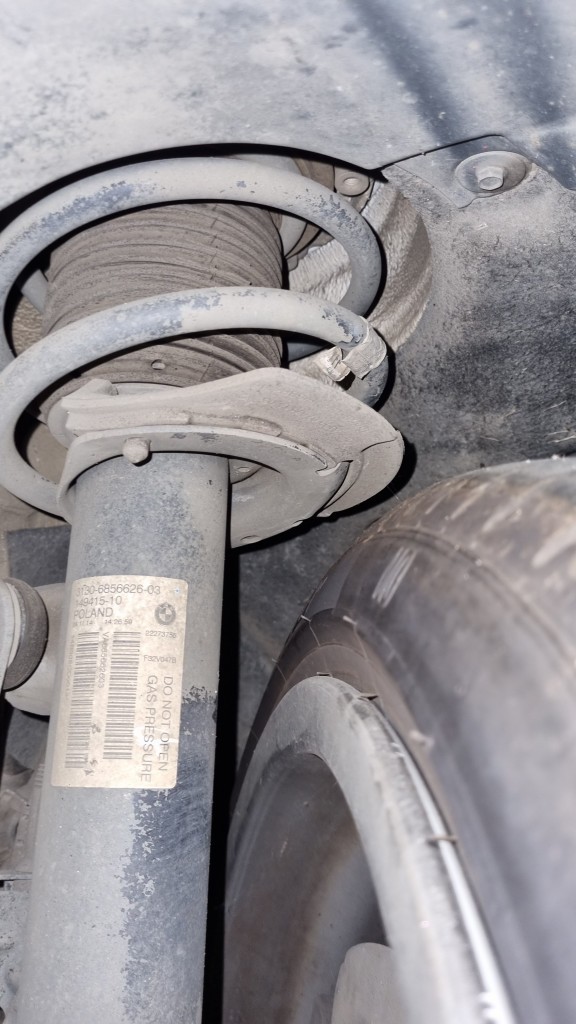

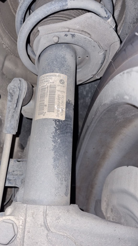

Je dois changer mes amortisseurs avants suite à une fuite sur l'avant droit:
Je suis nouveau chez BMW et je m'y perds un peu sur les dénominations (without electronic suspension control, with M-technology et with electronic suspension control), sans compter ce qui va autour.
Je cherche à établir la liste des pièces à commander pour changer la paire d'amortisseurs avants.
Ci-dessous quelques photos:
J'ai trouvé ces deux amortisseurs:
https://web1.carparts-cat.com/default.a ... 004&12=140
Je pense que le 22-220080 est le bon (for vehicles with M-technology) mais je veux bien votre avis. J'ai les options confort / sport / sport + dans les menus, mais le VIN semble indiquer une suspension classique.
Sur le devis de la concession, j'ai cet ensemble:
Merci pour votre aide!

Tu sembles galérer un peu...c'est en définitif très simple si tu suis le principe
Tu es actuellement monté (monte origine BMW 31316856626)
De part BMW cette référence a été supprimé (en septembre 2016) et remplacé par 31316883328 à ce jour
Que ce soit 31316856626 ancienne référence ou 31316883328 nouvelle,indique que tu n'as clairement pas de chassis M
(Pas d'option type SA704 dans la liste de tes options véhicule)
Nickel si déjà réflex de contrôler avec ETK
Le pied si tu comprends l'importance avec VIN :Top:
Effectivement VIN indique 31316883328
Le devis BMW n'aide clairement pas...son montant doit cependant être sympa...tout proche de 1000€ hors montage (1500 ttc le tout semelles/butées..) ou bien :?:
Le référence que tu indiques en alternative via BILSTEIN colle bien,pas de soucis
Pense quand même aux butées,semelles...
Pour en revenir au début...évitez de commander sur site généraliste en direct (oscaro,auto doc...),prenant en compte que plaque immatriculation,par exemple...leur moteur de recherche n'est pas performant et l'indique bien en tout petit...(compatibilité) sans au préalable avoir checker sur ETK.
Bon montage si tu fait seul :Top:

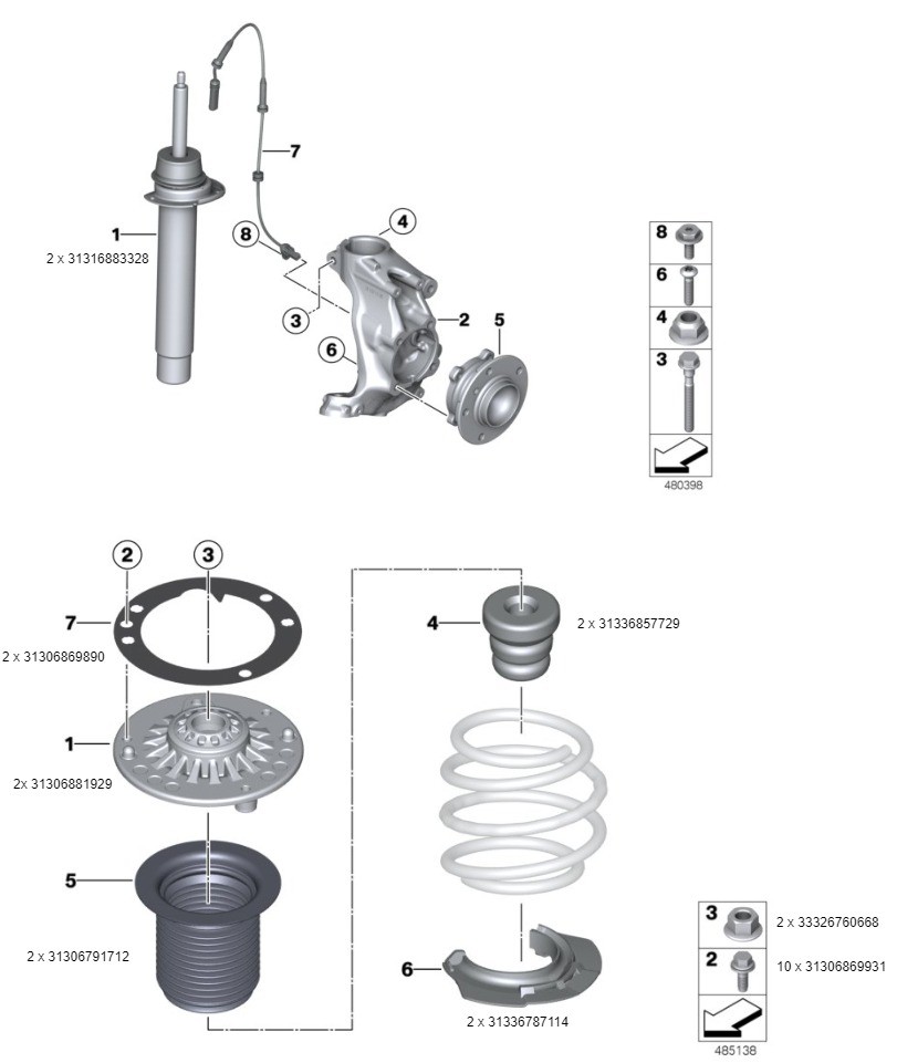

J'ai fait un Schéma:
Si je résume les pièces nécessaires :
  • 2 x 31316883328
    2 x 31306869890
    2x 31306881929
    2 x 31306791712
    2 x 31336857729
    2 x 31336787114
    2 x 33326760668
    10 x 31306869931

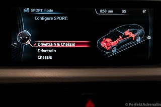

Petites questions: autant je vois bien la différence entre les amortisseurs pilotés et ceux qui ne le sont pas, autant je ne vois pas la différence entre les voitures avec le châssis m et et celles qui ne l'ont pas. Le VIN est-il forcement fiable à ce niveau "SA704"? Comment être certain que je n'ai pas de châssis m?
J'ai bien les modes confort/sport/sport+ et dans les menus j'ai l'option "Châssis and Drivetrain":

Dans l'ensemble ok (rapide coup d'oeil pour ma part)
Cependant pour position 1 tu indiques 31306881929 aurais plus une tendance pour la référence 31306869888
Pour le VIN c'est ce qu'il y a de plus "fiable"...donc oui ne pas s'acarter reste le plus judicieux (pour rester full stock)
Effectivement si 31316883328 nécessaire indique un chassis non M (puisque ces dernières sont indiqué en 31316873754
Bon entretien :cheers:
