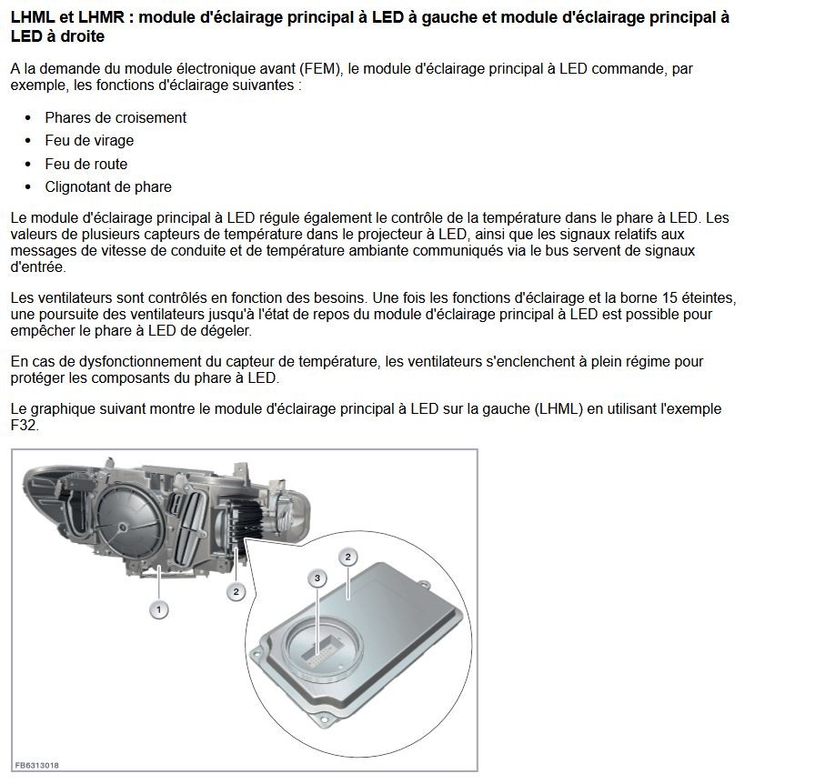

Re: Quelques anomalies après réparation - 430d F36
Chez BMW le remplacement de ce type de phare nécessite codage (comme calculateurs intégrés derrière phare)
Si bien acquis la référence BMW 63117478157 (optique gauche ancien) et celui remplacé 63117478158 (optique droit neuf)
Sur ces optiques sont montés sur chacun un calculateur
La dernière/référence actuelle étant 63118494844 il ce peut que le le véhicule ai été monté en sortie d'usine avec un calculateur plus "ancien" (BMW améliore constamment ces produits en proposant des évolutions technique)
Exemple ci dessous et la case "supersession" avec référence et date d'entrée des évolutions
:arrow: https://bimmercat.com/bmw/fr/parts/info ... 3118494844
Il ce pourrait donc que l'optique droit ou gauche peut être monté avec un autre calculateur (évolution censé compatible,mais n'empêche pas codage/adaptation)
Exemple visuel (de haut en bas)
Calculateur éclairage
Modul feux diurne (led)
Module clignotant (led)
...on en reviendrait sur un codage/adaptation des feux
Si pas d'amélioration pourrait être le fonctionnement "normal" de l'ancien ou nouvel optique
L'éclairage LED et ces modules nécessitant effectivement d'être refroidis (beaucoup disent refroidir) je suis plus dans l'optique que ces modules permettent de refroidir dans un sens oui mais aussi de réchauffer
Message par onlyrider »
BenMaL a écrit : 14 févr. 2023, 12:25
Ca ne te dit rien pour le côté "ventilation" des phares ?
Tiens, je me demandais aussi d'où venait ce petit souffle qui dure quelques dizaines de secondes lorsque je rentre ma voiture dans le garage : je pense que j'ai aussi cette "ventilation" de phares full led, ce qui voudrait dire qu'on est sur quelque chose de "normal" :lol:
Message par kelkiff »
Pour la caméra droite d'intersection il faut juste un étalonnage avec Ista
Pour Coming Home juste un codage
Pour le bruit de ventilation effectivement il y a un système de refroidissement
