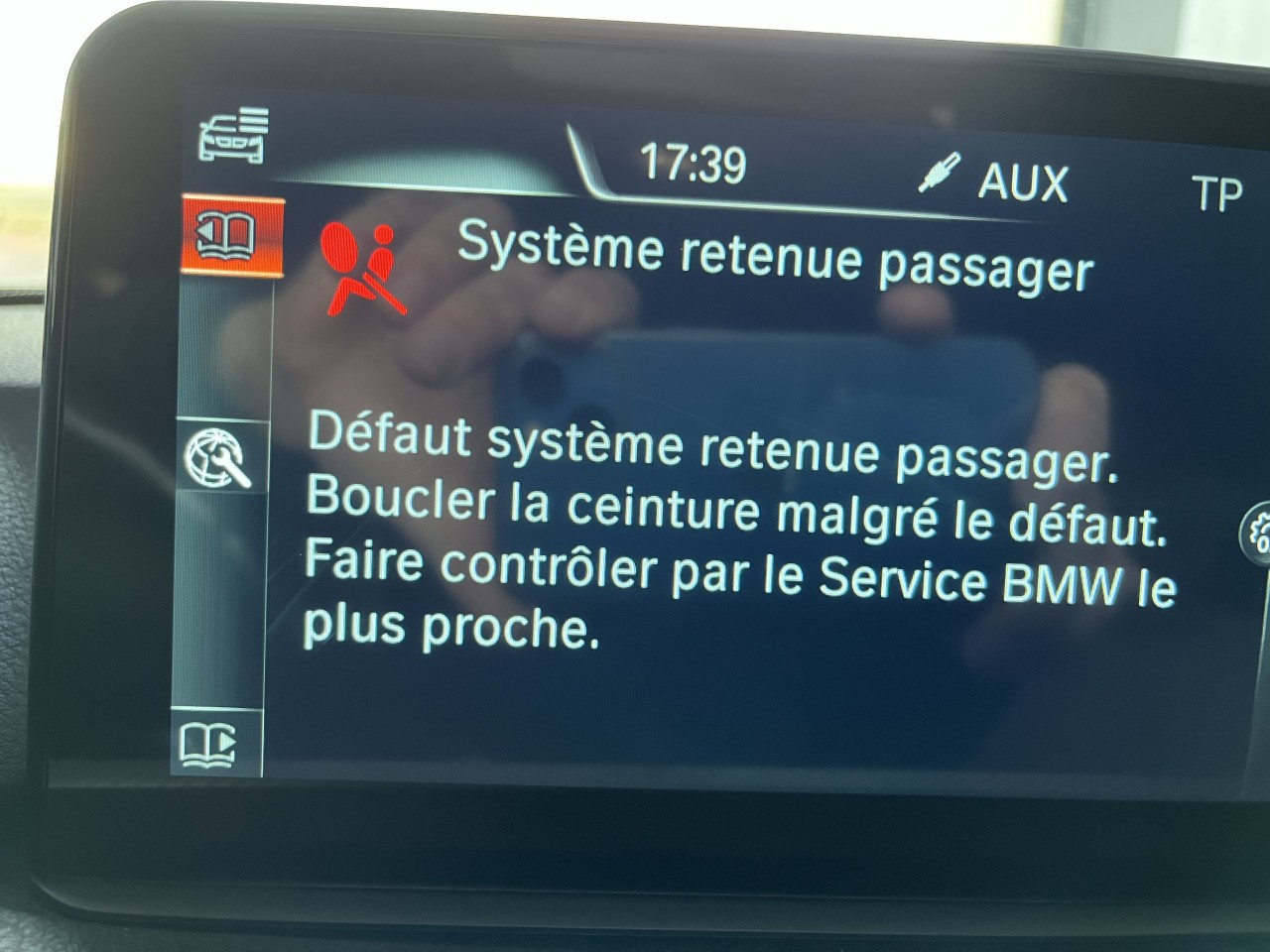

Bonjour à tous
Je possède une bmw 420i f36.
J’ai un défaut qui est apparu suite au décrochage involontaire du switch on/off AirTag passager.
Défaut système retenue passager.
C’est arrivé lorsque j’ai démonté le panneau latéral pour passer un câble de la camera de recul que j’ai installé, en tirant trop fort le switch s’est décroché.
J’ai essayé d’enlever le défaut avec delphi , autocomm et wow mais aucun défaut n’est détecté.
Quelqu’un aurait une idée ?
Merci.

Tu aurais du déconnecter ta batterie !!
Faut toujours le faire autour de ça , car ton électronique aurait pu déclencher les airbags …
Toute modification, qu’elle quelle soit, est enregistré sur cette sécurité,Tout défaut concernant les airbags reste…. Il faut Ista (à ne pas mettre entre toutes les mains)pour réinitialiser …peut-être que Carly ou BimmerLink le fait , à vérifier …

Merci pour ta réponse
Effectivement je n’avais pas débranché la batterie.
Malheureusement, il va falloir que j’aille chez BMW
car je n’ai pas les diags que tu as cité .
