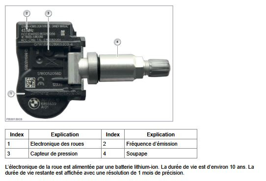

Est ce que quelqu’un sais si c’est des valve électronique c’est une 2016 ? Je n’ai pas encore enlever le pneu pour regarder

La mienne m’empêche de changer de mode de conduite car elle détecte la crevaison, logique elle ne va pas me laisser rouler en sport+ avec une roue crever.
Merci pour ton aide sur la mienne j’ai regarder je n’ai aucune vavle électronique je ne comprend donc pas comment il peux me trouver une crevaison et en plus seulement à la roue avant gauche
Messages : 17216
Re: Réinitialisation pression pneus
Driver a écrit : 13 févr. 2025, 23:34
Pas de valve électronique sur une f32 de 2016? Ça serait étonnant...
+1....
