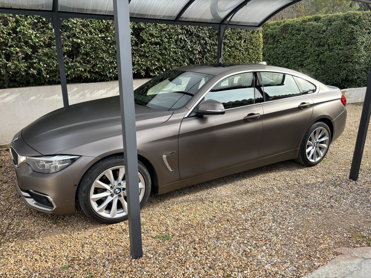

Comme je le disais en présentation ma dernière BMW date de 1983 une 323i précédée d'une 728i et depuis peu heureux possesseur d'un F36 Gran coupé 420D luxury full option BMW Personnal, Bronze mat et cuir. Achetée d'occasion suite à une fin de LOA, elle a 35000 kms et impécable. Néanmoins une alerte de défaut "appel d'urgence " s'allume de T/T , je suis avec attention le post à ce sujet, ceci dit, si ça continue, je ferai changer la mini batterie, et en tous les cas malgré le défaut signalé au tableau de bord, le système fonctionne bien, j'ai fait le test, un opérateur répond immédiatement, c'est d'ailleurs lui même qui m'a dit que la pile était certainement fatiguée ... a suivre.
