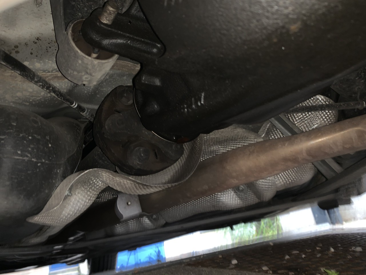

Tu peut nous mettre une photo de l'endroit de la fuite, car c'est un truc assez courant, en général entre 450 et 640 €

J’ai quand même l’impression que le problème vient de l’avant, contrairement à ce que m’a dit le mec de chez BMW…
