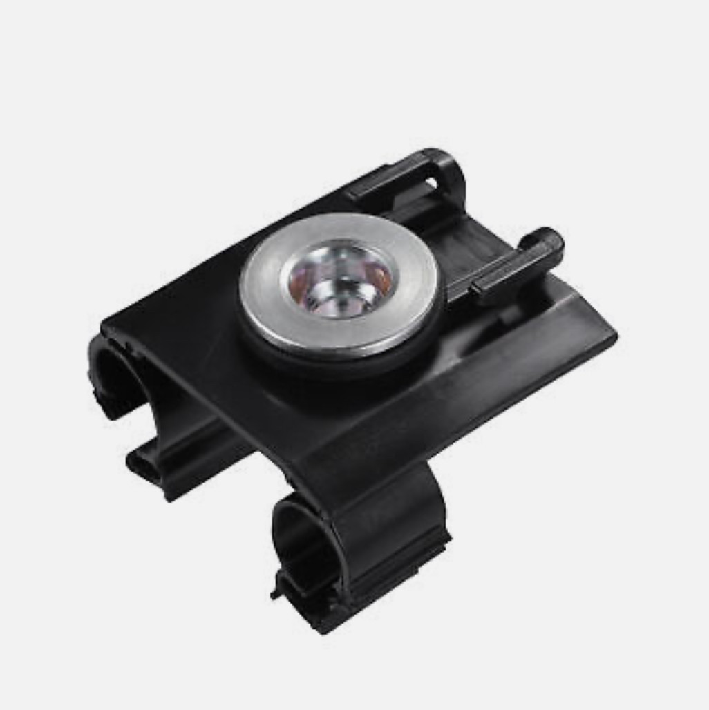

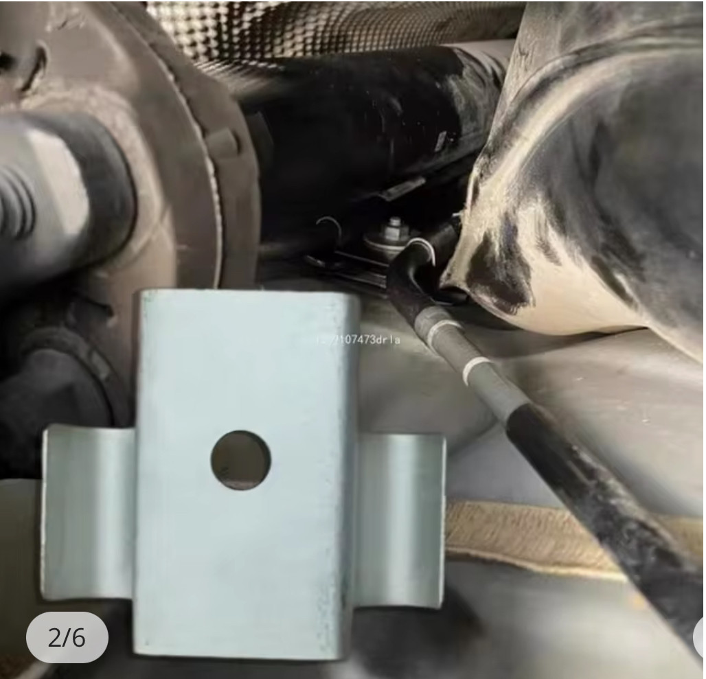

Salut , regarde au niveau du frein à main .
T a les deux câbles qui partent , sous la voiture , maintenu par un crochet en plastique .
J ai eu le tour , crochet cassé , a 2000tr , pedale enfoncée franchement , bruit de ferraille , grésillement au niveau du vide poche central ,
C était un câble de frein à main qui frottait sur l arbre de transmission .
Voici la pièce , et une version chinoise en ferraille !

Salut , chez bmw . Clip de maintien réf 34406854898

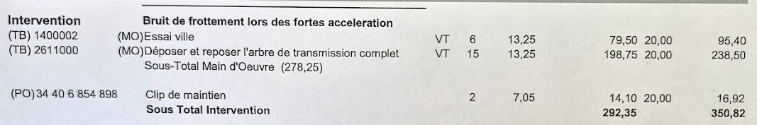

Merci pour vos retours, je sors de chez BMW, c'était bien un problème de fixation du câble de frein à main.
Je vous partage quelques éléments intéressants pour les prochains qui auront ce souci, ce n'est pas si simple d'accès comme déjà évoqué ici, il faut en effet lever la voiture, enlever les pares chaleurs et pour simplifier l'accès, déposer l'arbre de transmission.
- La facture est de 350euros, mais il y a 100euros de recherches de pannes.
- Une vidéo faite par le garage BMW qui montre l’accès à la pièce défectueuse.
Encore un grand merci à la communauté, vous aviez mis le doigt sur la cause de ce bruit stressant, mais pas si grave au final.

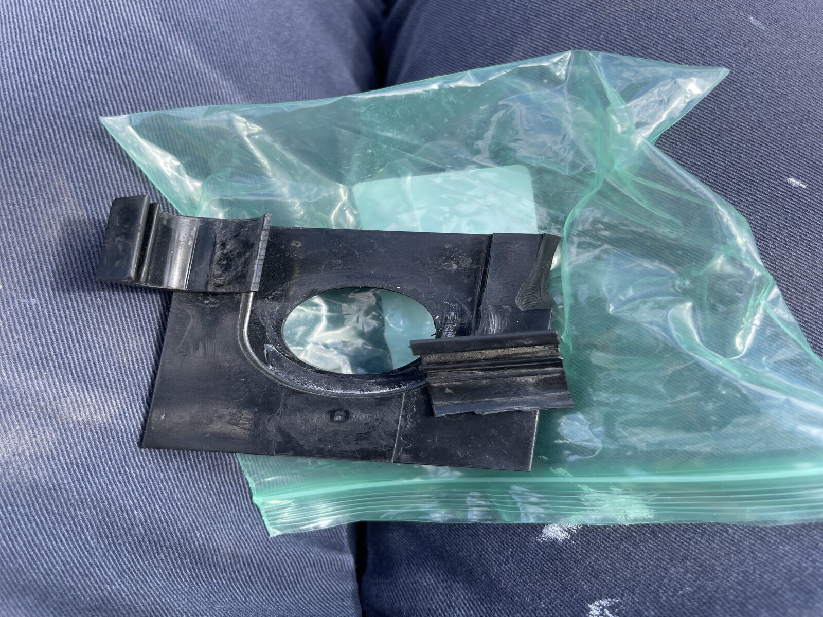

Même problème de mon côté (BMW Série 1 F20) pièce achetée 2 euros sur Aliexpress et remonté moi-même sans pont (juste voiture un peu surélevée, dans notre cas en l'avançant en marche arrière au dessus d'un trou). Pas simple mais se fait en 1 heure.
Eu besoin de retirer uniquement 4 boulons du pare chaleur et en jouant avec le jeu créé par l’enlèvement des 4 boulons. Avec un peu de contorsions et d’agilité ça se fait. Je n'ai rien démonté d'autre que les 4 boulons du pare chaleur, et évidemment la pièce cassée (contrairement à ce qui disent qu'il faut démonter carrément l'arbre ....)
Ci dessous la pièce d’origine cassée :
La pièce Aliexpress achetée : https://s.click.aliexpress.com/e/_c4FQhZC7
