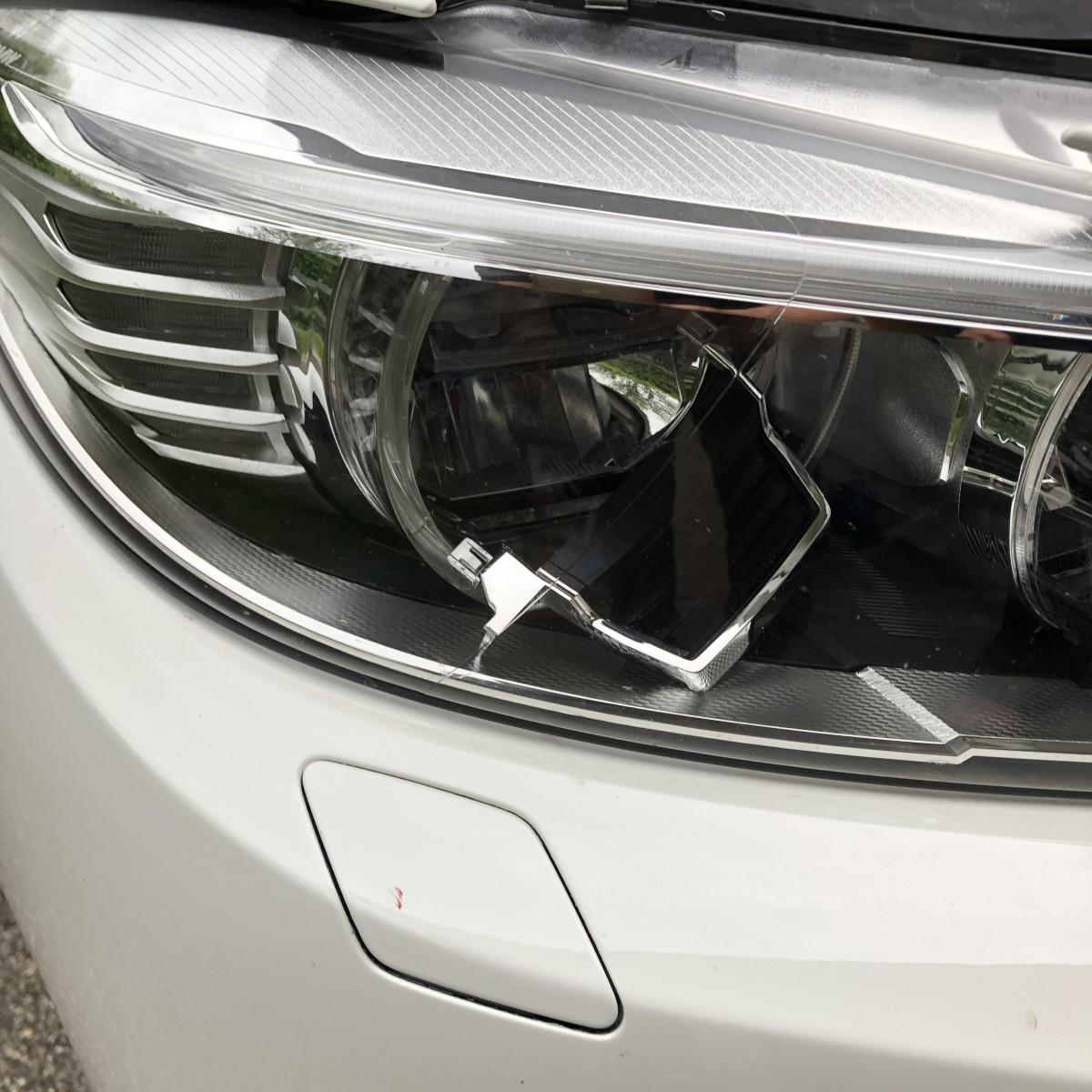

Quelqu’un aurait une idée pour remettre le cache plastique tomber à l’intérieur de mes advanced full led sans dépenser 1 euros svp merci
Est-ce que on peut accéder à l’intérieur sans démonter le pare-chocs ?

tu peux peut-être accéder en enlevant le module led, si c'est possible...et essayer avec une patte en fil de fer recourbée...mais le faire sans démonter le feu de son emplacement me parait compliqué...
sinon ,c'est démontage du feu, et désolidariser le feu, du plexi, pour accéder...

Je pensais passer du côté clignotant avec un fil de fer mais pas beaucoup de place et je sais pas si on peut forcer assez pour tout réclipser car derrière les leds feux de croisement c’est la jungle et je sais pas si quelqu’un a déjà essayé de tout enlever ?

J’ai réussi
Passage par le haut avec un fil de fer
5h de docteur maboule
Coût de l’opération : 0,0euros TTC
