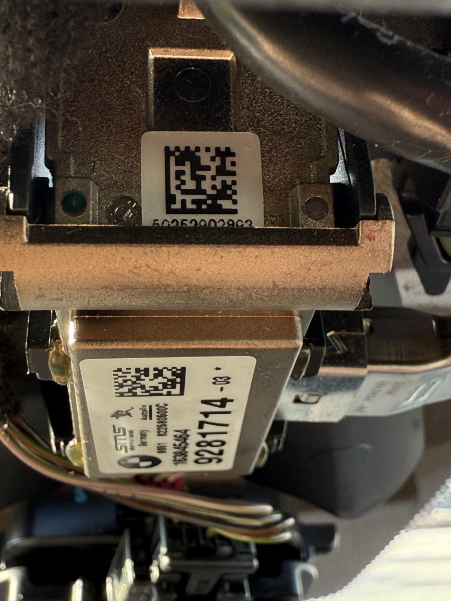

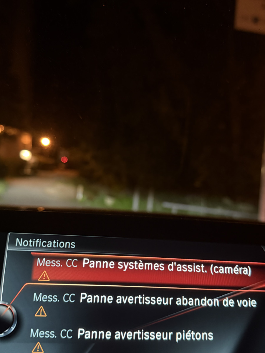

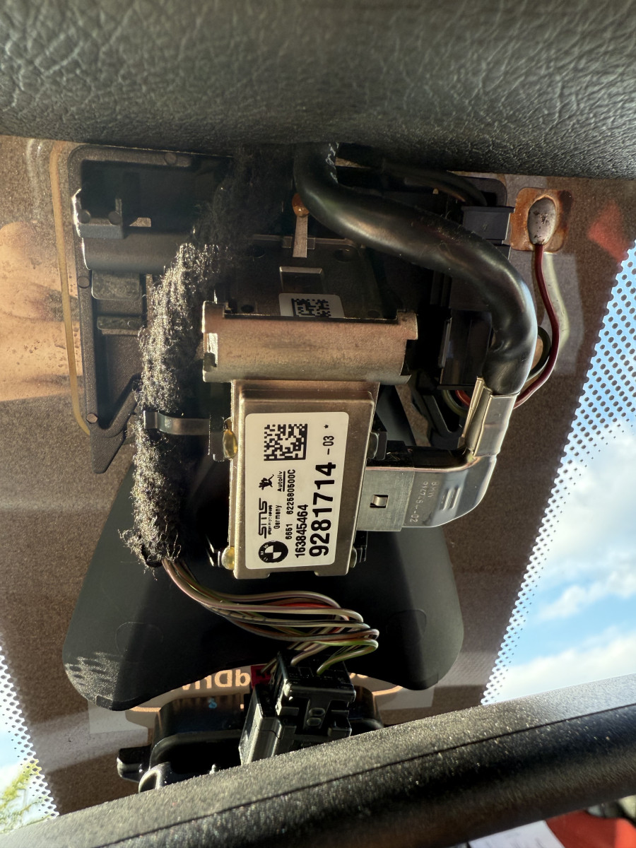

Cela fait plusieurs mois que j’ai une panne du système d’assistance caméra (avertisseur abandon de voie, avertisseur piéton) certains jours, mais vraiment pas souvent cela refonctionne, et je n’arrive pas à trouver le problème
Voici des photos de la caméra avant (rétroviseur) et une photo des voyants.

Concernant ton souci , certains l’ont résolu en déconnectant environ 1/2 h la batterie ….autrement il faudrait passer la valise pour connaître le code défaut qui pourra t’aider à comprendre ce qu’il se passe ….

J’ai débranché la batterie mais sans succès. Alors j’ai passé la valise qui dit avoir un défaut du traitement de l’image. Le boîtier kafas et bien fonctionnel, mais je pense qu’il s’agit d’un problème de la caméra. Je vais essayer de voir si c’est pas un faisceau qui est grillé car de temps en temps le système fonctionne, mais c’est rare.
