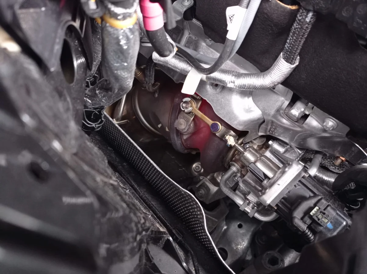

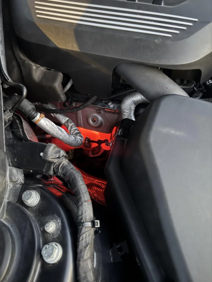

Je joins également des photos du problème :
1-seul-acceleration-40kmh-a-130kmh
5-acceleration-de-40kmh-a-100kmh
Merci d'avance à tous ceux qui prendront le temps de m'aider, car je commence à manquer de pistes.

as-tu une valve sur ton échappement ?
il est normal qu'un collecteur d’échappement monte très haut en température (prés de 1000°C) après un full boost,surtout sur le B48 de 252cv, qui monte plus haut en pression turbo que le B48 de base qui sort moins de 200cv.
mais la valve à l'échappement est sensée s'ouvrir à haut régimes, quelque soit le mode de conduite, pour limiter des restrictions à l'échappement.
si la valve reste fermée (actuateur de valve HS, ou fusible d'actuateur grillé) ça peut povoquer des contre-pressions trop importantes et faire surchauffer le turbo/collecteur.
vérifie si la valve s'ouvre quand tu passes en mode sport, a l’arrêt...
autre question: combien de temps entre le moment où tu fais l'acceleration, et le moment où tu prends la photo ?
Si tu fais une grosse acceleration à fond, puis que tu t’arrêtes immédiatement après pour vérifier, le collecteur/turbo n'a pas eu le temps de refroidir grâce au flux d'air.
si tout fonctionne normalement, et que des logs de richesse/avance à l'allumage ont été realisés par un pro de la reprog, sans rien noter de bizarre, je dirais que c'est normal.
est-ce qu'en plein jour, tu observes une telle incandescence ?

Comment t'es tu rendu compte que le catalyseur et le collecteur chauffaient ? On regarde rarement sous son capot en roulant.
Visiblement cela arrive aussi sur le B58: https://g20.bimmerpost.com/forums/showt ... ?t=1906680

Mon ancien collègue m'avait envoyé le même type de photos d'un B48 de 330i G21
C'était une voiture de prêt de la concession BMW et il avait bombardé (Vmax sur autobahn et séance de drift :choque: )
Mais est-ce normal? je sais pas.
