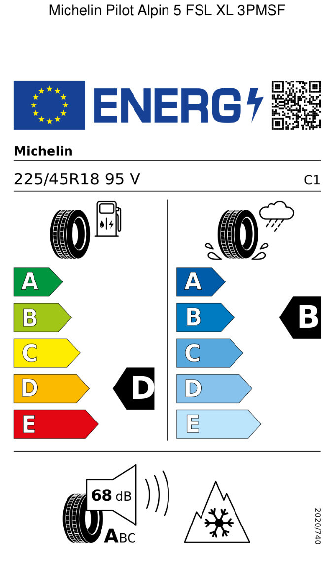

Messages : 14545
Re: Loi Montagne pour M240
@Morzini
Si je puis me permettre, si tu n’as pas de xDrive sur ton M240i, je te recommanderais plutôt de mettre d’autres pneus, de conception plus récente, plus léger, meilleurs notamment sur la neige mais aussi sur le sec ou le mouillé.
Les pirelli Sottozero ont plus de 12 ans de conception, 3 générations sont passées depuis … sont RUNFLAT et sont plus lourds, 11,85kg , plus chers !
Michelin Pilot Alpin 5
V DB 68 10,69kg classe 1er dans presque tous les tests depuis sa sortie, homologué par BMW pour toutes les M notamment…
https://www.werksraeder24.com/catalogse ... runflat=53
