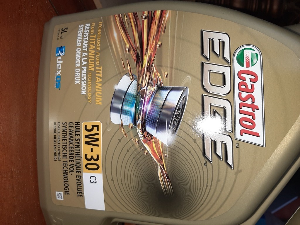

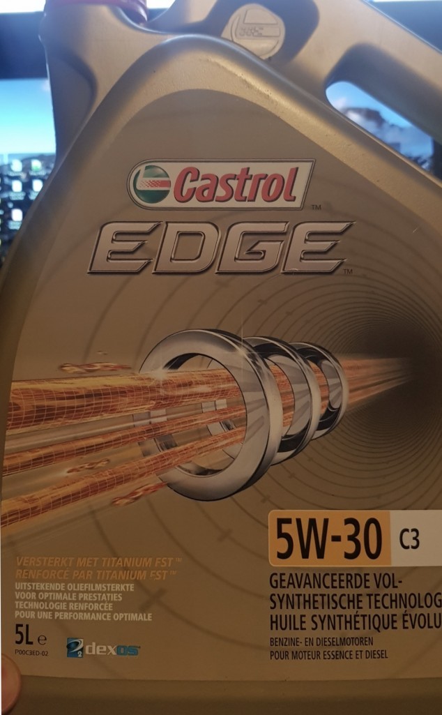

J ai acheté de l huile castrol 5w30 titanium C3
Penser vous que c est un bon choix

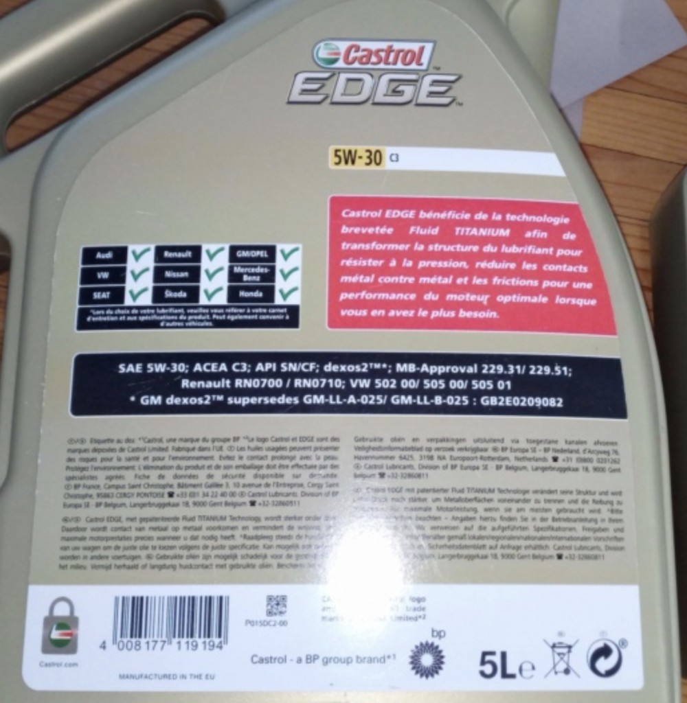

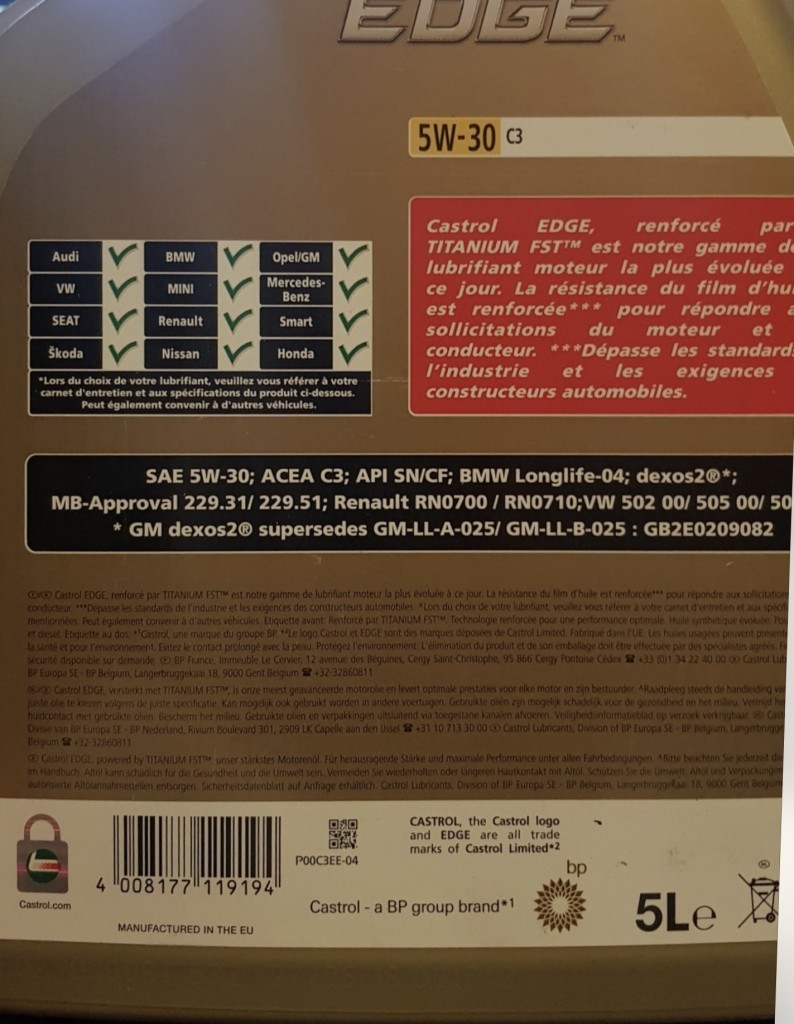

J ai pris la même mais en M
C est elle qui a un pourcentage résiduel le moins important
Mais du moment qu elle soit LL04 et compatible BMW et pour le Fap

Dans la castrol c3 il y a 2 sortes
Il n’y en a qu une qui est LL 04

Re: Quelle huile pour x640d 2011
Et pourtant le même code barre... :evil: Castrol liquide :lol!:

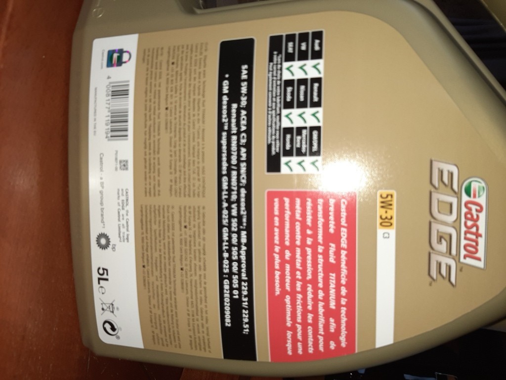

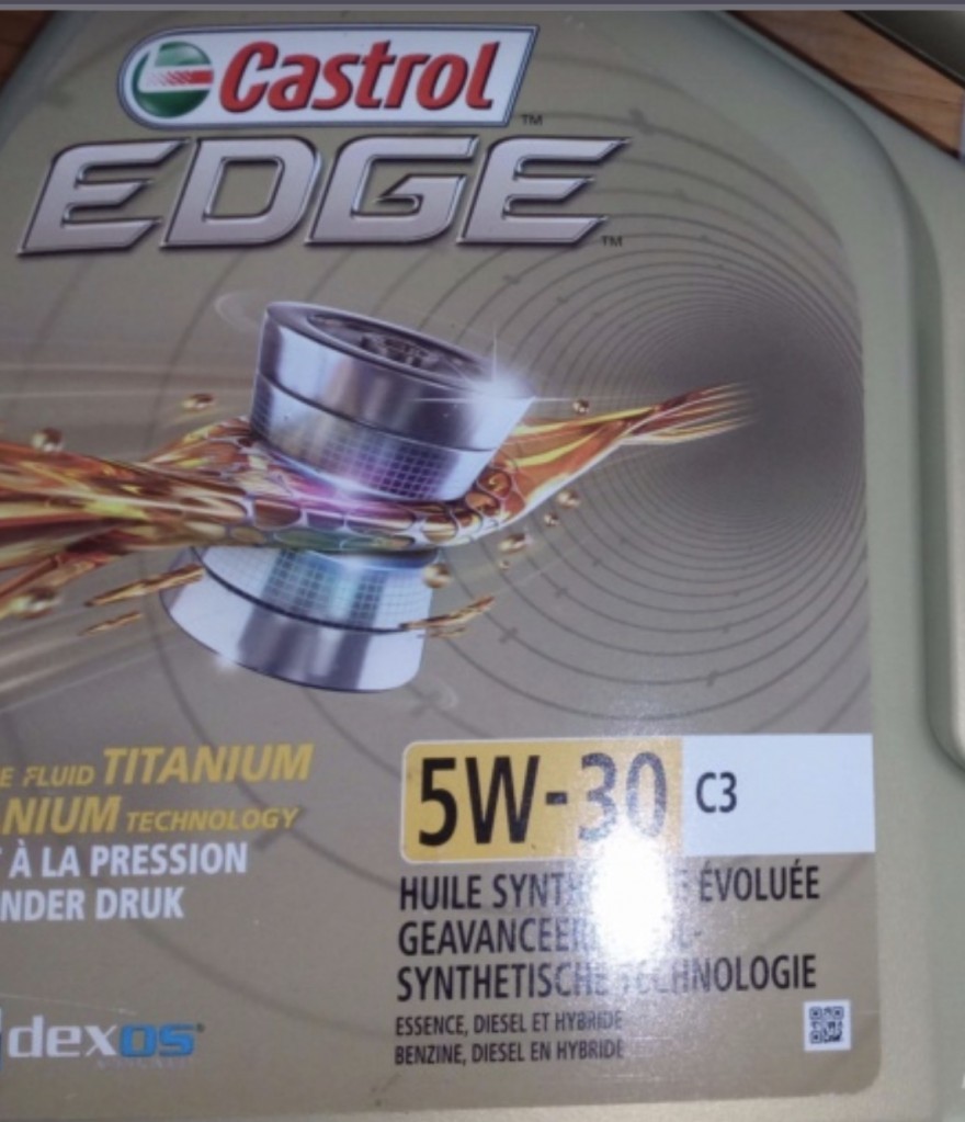

Bonjour Pascal,
Sur mes bidon il n'est pas indiqué BMW LL04, tu pense que je devrais eviter de mettre cette huile.

Bien écoute , nos BM sont tellement pointilleuses , que pour moi si c est pas marqué , je ne prends pas
Après beaucoup de recherches , si c est pas noté clairement LL04 , compatible FAP et compatible BMW ,, je passe mon chemin
J’ai vu aussi que la M avait un dépôt résiduel le moins important
Avant pour les diesel et essence , une huile c était une huile ...
Mais là avec nos gros bébés bardés de capteurs et filtres en tout genre , je ne prendrais aucun risque
