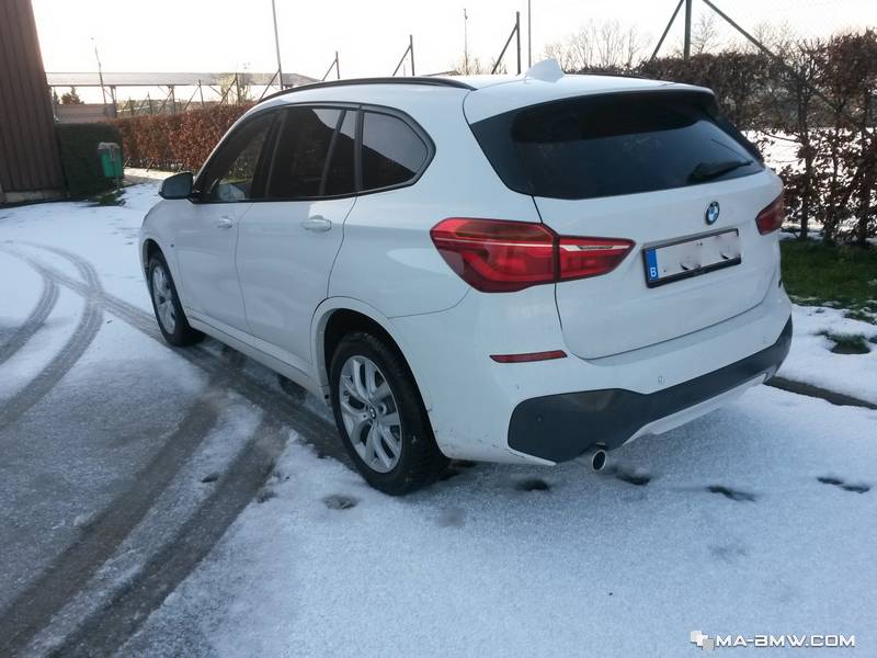

J'avais, à la livraison de mon X1, choisi les 574 BMW car il n'y avait rien d'autres...
Je les trouvais assez fade sur ma X1
Je les ai donc revendu pour acheter d'autres roues...
Les jantes sont des RC Design et le modèle est le RC27
Ce sont des 6,5 x 17 en ET 39, caractéristiques identiques aux jantes BMW !
J'y ai monté des Bridgestone Blizzak EN 205/60/17 M+S avec des capteurs de pression Cub (universel)
Prix total 1080€
L'inconvénient dan le changement constant entre pneus neige/été, c'est la colle au niveau des plombs pour l'équilibrage et le sel sur les jantes en hiver...
Au final on s'y retrouve avec un 2ème jeu de roues...
