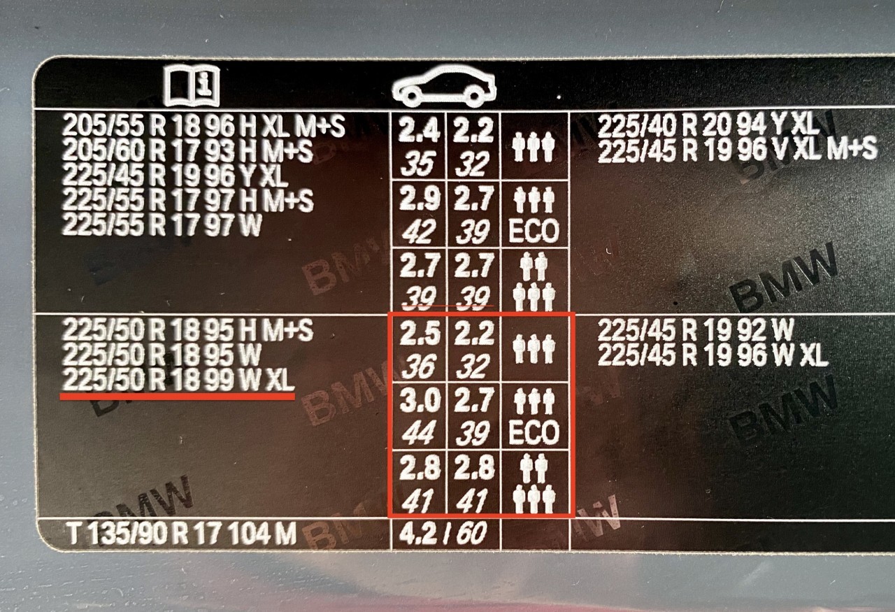

à quelle pression gonflez vous vos pneus?
J'ai eu un témoin qui m'a demandé de gonfler légèrement mes pneus ( pas fait depuis l'achat en mars)
en branchant le gonfleur il était indiqué une pression supérieure à 3 ( 3,2 de mémoire)
a quoi correspond les chiffres sans les décimales ( 32 sous 2,2) par ex sur la photo ?

psi c est marqué au dessus.

Sur mon nouveau X1 F48 LCI, je suis équipé de Pirelli P7 Cinturato 225/50 R18 99W.
J'ai contrôlé la pression après la livraison: 2,4 Bar partout.
Les valeurs des pressions conseillées par le constructeur (sur l'autocollant) :
En comparant mon étiquette à celle du 1er message du sujet, je m'interroge sur le pourquoi de cette modification de la répartition des charges (par exemple, pour X1 partiellement chargé, on est passé de 2,2 av/2,2 arr à 2,5 av/2,2 arr).
Merci d'éclairer ma lanterne (ou plutôt mes "full led")...
Re: Pression des pneus
Simplement pas le même model,motorisation,équipement...d'ailleurs pas de 19" possible sur le post de 2017.

En particulier, la boîte DKG (double embrayage) est bien plus lourde qu'une Steptronic. D'où la différence.
