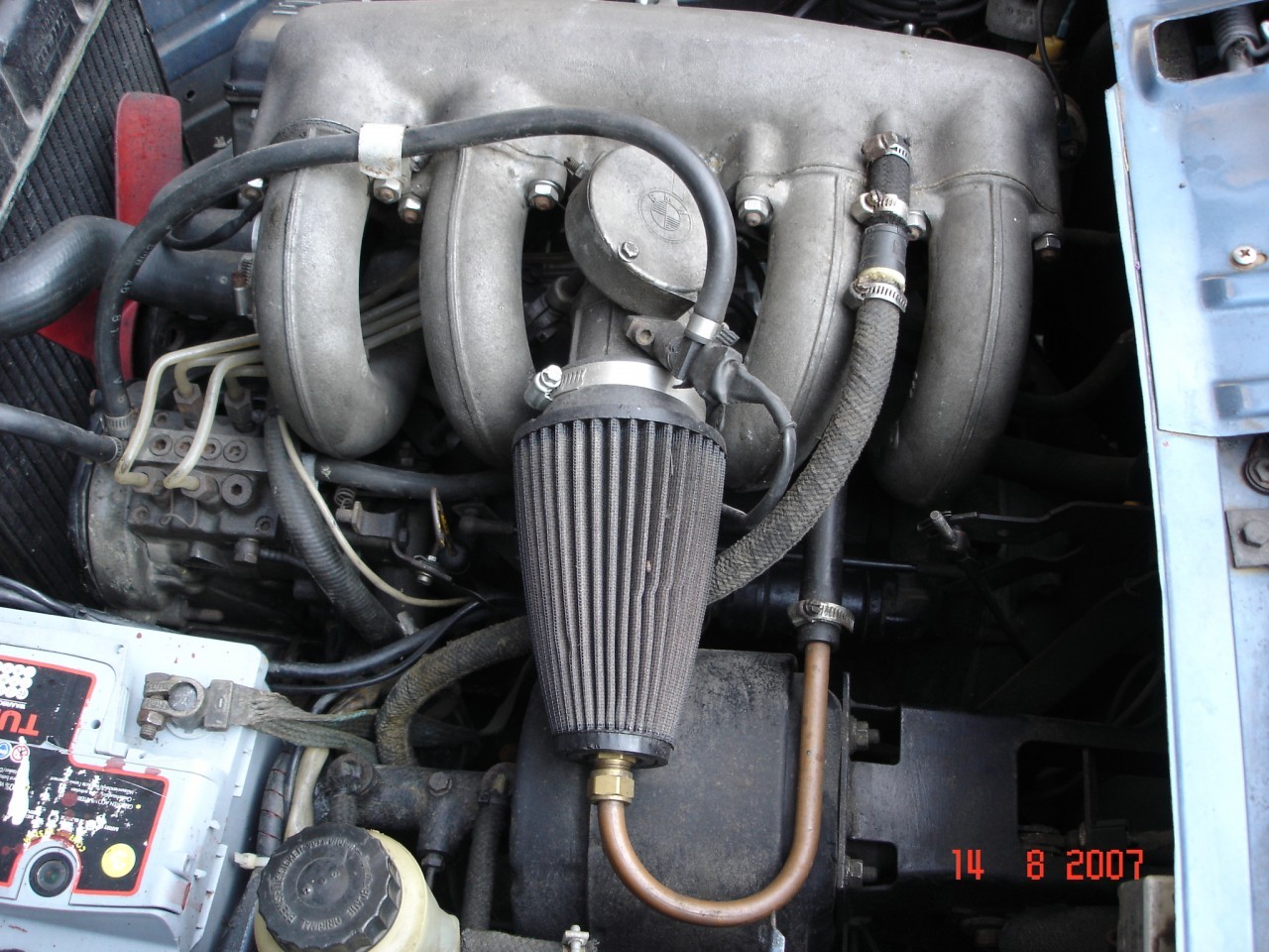

Aucune raison d'avoir une quelconque amélioration avec ce type de filtre car l'air est dosé par le débitmètre ce qui va servir à doser le carburant qui circule dans les injecteurs. Par contre j'ai aussi un filtre KN dans ma 2002 Tii 1973 pour remplacer l'énorme "casserole" qui contient les deux filtres d'origine...Pour rappel j'ai remplacé le filtre à air de mon X3 selon la prescription de BMW soit à 90000 km (et n'ai pas remarqué le moindre changement dans le fonctionnement ou la consommation de mon moteur).

Message par PDD »
la voila, oui superbe auto et très fiable en plus...La batterie date de 2006, elle ne pose aucun soucis...
