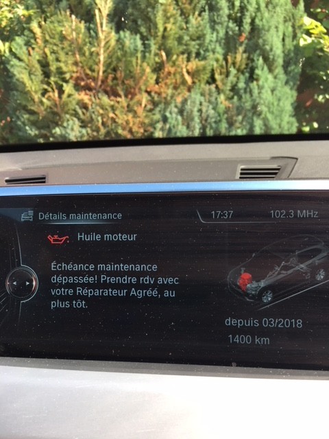

Bonjour à tous
Malgré l'entretien effectué,les mécano ont oublié de réinitialiser le sytème ,je voudrai savoir si quelqu'un sait comment faire.
Ps:j'ai acheté la voiture à 400km de chez moi,pas chez BM .
Merci d'avance

bonsoir
j'ai cherché j'ai trouvé depuis le tableau de bord mais cela correspond pas au mien. mais rien depuis l'ecran :(

Re: Reset indicateur d'huile
Message par lycan »
tu mets le contact sans appuyer sur la pédale de freins, t'appuies ensuite sur le bouton de remise à zéro sans le relâcher et jusqu'a l'apparition des services , ensuite tu fais défiler le calendrier jusqu'a voir celui de l'huile, un message apparait "reset possible" tu valides avec un appuie long , une barre de réinitialisation progresse , reset est confirmé à la fin ,tu coupes le contact pour quitter le menu :D

merci beaucoup
