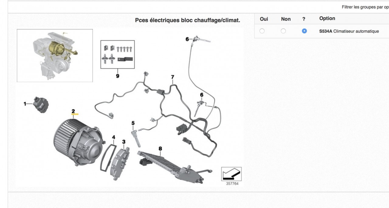

bonjour,
quelqu'un parmi vous sait il ou se trouve la soufflerie ou ventilateur de l'habitacle ?? et comment y accéder ?
merci
merci

Slt,
Qu'est ce qui t'arrive ? Je crains que tu sois obligé de démonter le tableau de bord
