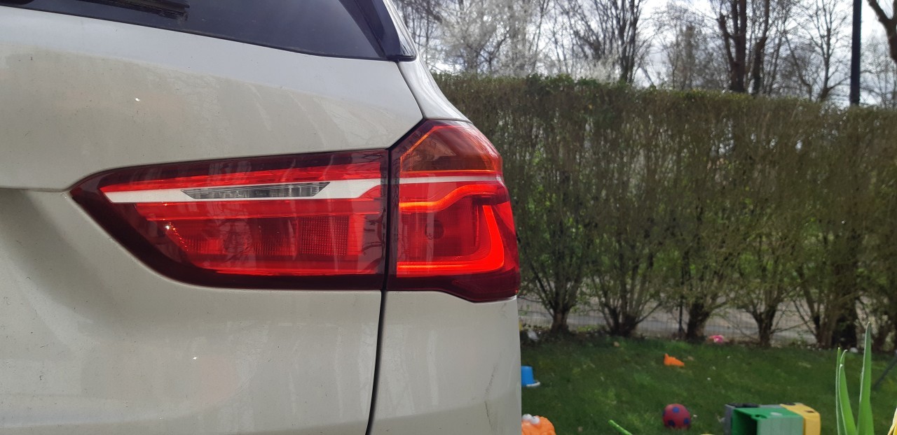

J ai depuis au moins une semaine voire plus les feux led arrière (ceux qui sont sur le coffre) HS.
Qui a déjà eu ce désagrément ?

Si la photo est celle de ton X1, les feux AR ne sont pas à LED, mais avec des ampoules classiques.

Si si, les feux présentés sont bien à LED mais uniquement pour les feux de position (en deux parties - coffre/aile).
Comme dit plus haut les autres feux sont à ampoules classiques et que j'ai moi aussi remplacées par des LED (enfin trouvé mon bonheur pour les STOPS & Clignos car il y a vraiment de tout sur le marché...).
Pour en revenir au problème présenté ici, c'est bizarre que les deux côtés soient tombés en panne en même temps... Pas sûr que ce soient les LED elles-mêmes qui "déconnent".

Ok, bien vérifié sur le mien, c'est donc un mixte entre Led et Classique.

Ce sont bien des led pour les feux de "nuit" ainsi que des ampoules pour les AB entre autre.
