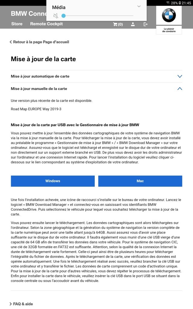

Moi je passe par le site connecteddrive
tu descends au dernier pavé " mise à jour de la carte "que tu sélectionnes
tu dois avoir cette page ( exemple pour moi j'ai ça )
tu cliques sur " Windows " ( ou Mac )
le BMWdowloadManager doit se télécharger

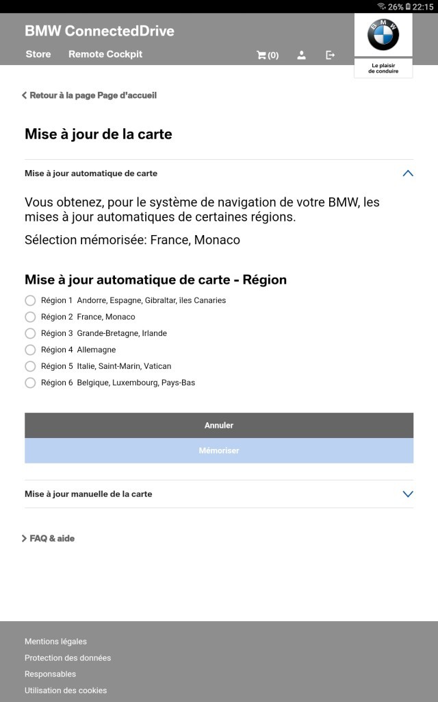

En ce qui concerne les MAJ auto , tu peux seulement choisir 1 région parmi celles proposées

Le problème est que je dispose pour 3 ans de mises à jour automatiques gratuites ( ce qui en théorie ne devrait pas être un problème !!! )
Et donc quand je passe par Remote cockpit, je ne dispose pas de l'onglet mise à jour manuelle de la carte.
Le service client m'a proposé la même solution que vous, je vais les relancer.

Mais même en passant par Connected Drive, je n'ai pas l'onglet "mise à jour manuelle " qui me permettrait de télécharger les cartes.
Étant sous le régime mise à jour automatique gratuite pendant 3 ans, j'imagine que c'est la raison.

Bonjour, il me semble que pour la carte France, elle se fait automatiquement dans ta voiture et pour l'Europe, il faut la télécharger sur USB lorsqu'une nouvelle version est disponible sur le connectidrive
Re: Mise à jour GPS automatique
C'est ce que j'ai compris également, mis a jour de ton pays via la 4g de l'auto, le reste par téléchargement.
