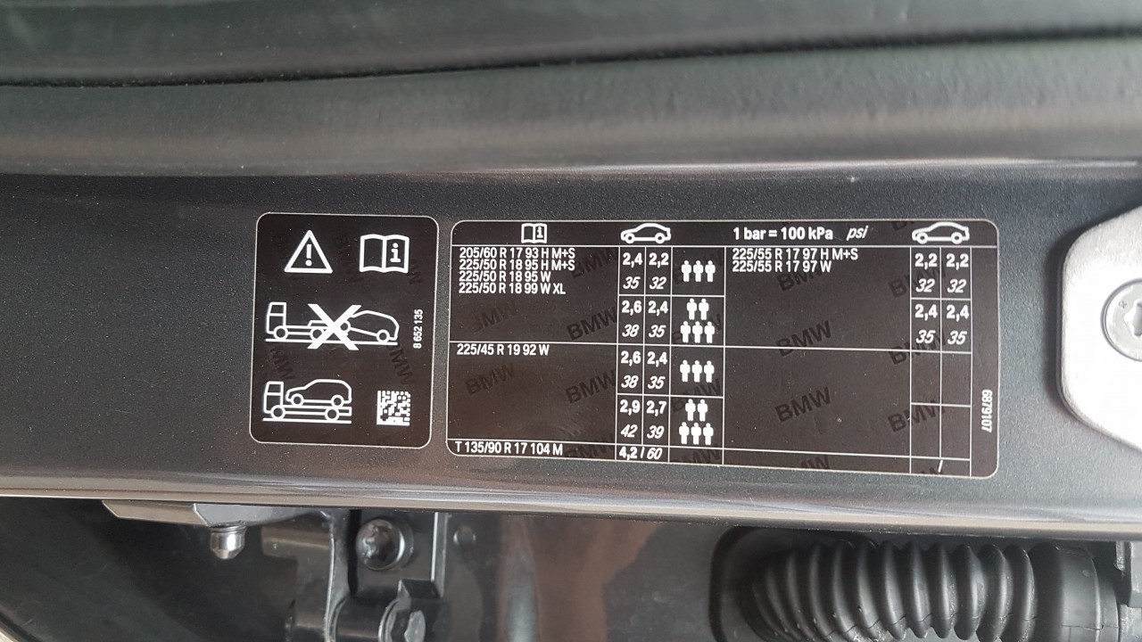

J'ai une petite question qui me taraude concernant la pression des pneus de mon BMW X1 XDRIVE 20D
Jante : 19 pouces
Dimension pneu : 225/45/19 92w ( Bridgestion Runflat )
Sur la plaque constructeur il es indiqué une valeur supérieur pour les pneus avant 2.6 et 2.4 derrière alors que je lis un peut de partout que les pressions sont toujours supérieur à l'arrière...
Petite photo de ma plaque constructeur :
Dernière modification par Benux le 22 oct. 2019, 21:07, modifié 2 fois.

Quant tu évoques "je lis un peu partout", tu penses aux forums ou la presse spécialisée?
j'aurai tendance à penser que tu peux trouver de tout dans un forum du bon comme du moins bon (pour ne pas dire autre chose!), et fervent lecteur de la presse spécialisée "auto" , j'estime que l'on y trouve de meilleurs expertise, même si j'admets que parfois c'est à ce demander si le journaliste n'est pas de mèche avec le constructeur!
Pour ma part, je possède le 18i sdrive et je respecte les préconisations de la plaque.
Dans ton cas, il me semble important de respecter également cette plaque constructeur, même si cela te semble "déconnant" du fait de tes lectures, qui mieux que BMW peut préconiser les pressions de gonflage pour ses pneus?. :Top:
Re: Pression pneumatique
Sur la plaque constructeur il es indiqué une valeur supérieur pour les pneus avant 2.6 devant et 2.4 derrière alors que je lis un peut de partout que les pression sont toujours supérieur devant que derrière....
Il était tard,ou très tôt :lol!:

>Sur forum ou article de presse et même dans des valeur donné pour d'autre marques de pneus dans leur tableaux des cahiers des charges..
Je trouvais ça curieux d'ou mon interrogation.

La pression est supposée être supérieure devant parce que traction (sDrive) tout comme c'était le cas sur ma Clio, sur ma Série 3, j'ai l'inverse de toi, la pression est supposée être supérieure sur les roues arrières (propulsion).
Je suppose que sur une 4RM (xDrive), c'est supposé être équilibré ;)

Moi je gonfle au carré, 2,3 partout, et quand je contrôle en roulant après 50 km j'ai 2,4 partout.

Personnellement j'ai toujours cru que que la pression arrière devait être plus haute que celle de l'avant.
C'est ma première 4 roues motrice c'est pour cela que je voulais avoir l'avis de ceux qui en ont une ou qui en ont toujours eut une pour savoir un peut ou me situer niveau pression.
Non pas que je doute de la plaque constructeur indiquant ses valeurs mais bon parfois il faut sortir des sentiers battu pour obtenir un résultat satisfaisant :sunny:

N'y a-t-il pas tout simplement une question de répartition des masses (moteur à l'avant --> + de poids à l'AV --> + de pression dans les pneus AV) ?

Pour répondre à la question pression pneu sur plus gonflé à l'avant sur un xdrive, sur mon x3 xdrive, j'ai 2.2 à l'avant, et 2.6 à l'arrière.
Sur mon ancienne e46 320d,propulsion, j'avais 2.2 à l'avant et 2.4 à l'arrière.
