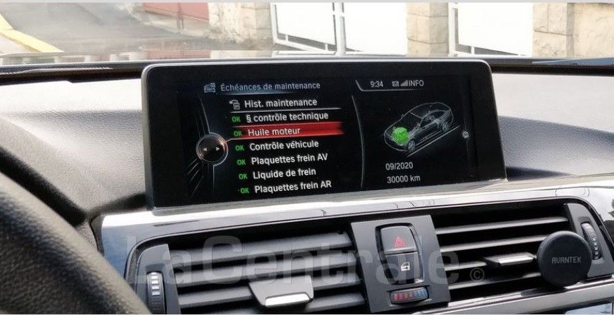

C'est cette ligne qu'il te manque:

Non c'est pas dans ce menu, mais dans le suivant si tu valides à l'endroit que tu me montres
C'est une ligne qui est du style "§ controle technique" au même niveau que l'historique de maintenance...
Elle ressemble à ça: https://images.ma-bmw.com/images/2018-2023/maint ... 8d961c.jpg
