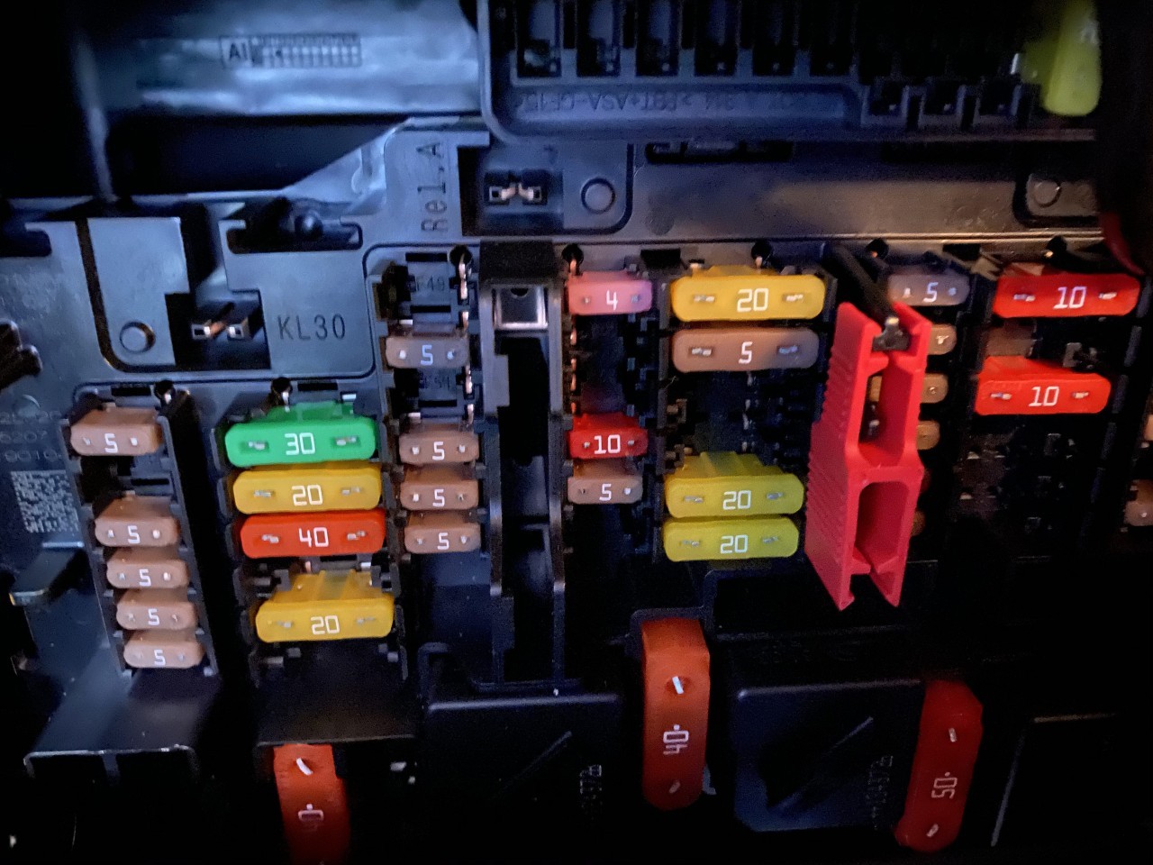

J'ai mon allume-cigare central qui ne fonctionne pas depuis l'achat de la BM et j'ai trouvé l'emplacement des fusibles derrière la boîte à gant, mais il est précisé nul part où se trouve le fusible pour l'allume-cigare.
Savez-vous s'il y a un autre emplacement pour d'autres fusibles?

Semblerai le fusible 65 (20A) bien présent sur ta photo
https://www.newtis.info/tisv2/a/de/f48- ... 1VnY1dADnY
Celui sous la boite à gant fonctionne t-il :?:

J'ai eu un doute et j'ai regardé la 65 et il n'est pas grillé.
Il y en a un sous la boite ? je suis surpris je vais vérifier voir

Si fusible ok et l'autre prise aussi
Probablement un problème sur la prise allume cigare

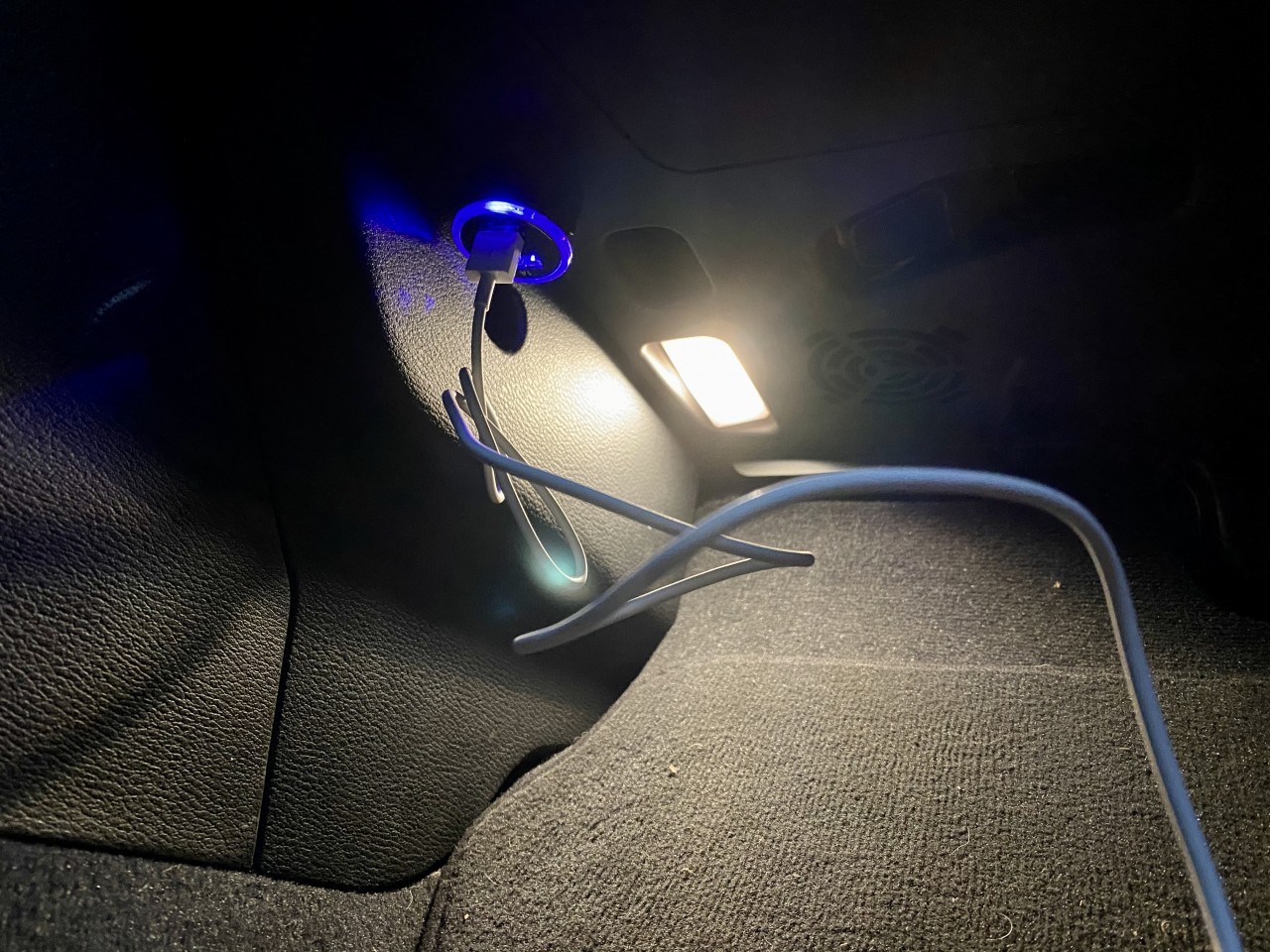

excuses moi c'est bien un allume-cigare sous la boîte à gant?
Re: Fusible allumle cigare
Plutôt une prise 12V mais branché sur le même circuit que celui de l'allume cigare

C'est exact, j'ai trouvé la prise 12v et elle fonctionne. En revanche, celle près des portes gobelet ne fonctionne toujours pas !

Si celle ci fonctionne on peut exclure le fusible (même circuit)
Probablement prise /contact...il faudrait déposer l'allume cigare et mesurer si il y a bien du jus qui arrive,on pourra exclure ou confirmer si câblage ou porte allume cigare.
Bon diagnostique ;)

Je viens d'y penser ! il y a aussi une prise usb A dans le compartiment situé sous l'accoudoir où je pourrais m'en servir pour relier à l'iphone lorsqu'il est placé à côté de l'écran central. J'ai complètement oublié ce port qui servait de stocker les mp3 (que je ne m'en sers plus). Voilà problème réglé. Juste à penser d'en parler à l'atelier de l'allume-cigare quand j'irai pour la révision.
