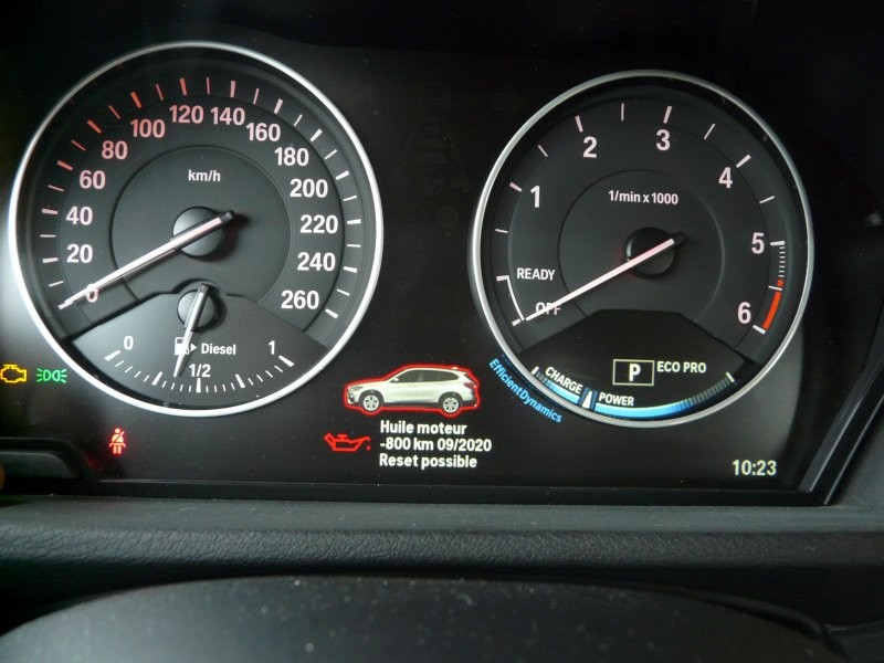

Je vous propose de vous faire partager en photo la vidange que j'ai faite ce matin à 84 000 km sur mon X1 F48 18D.

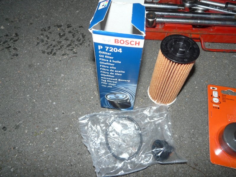

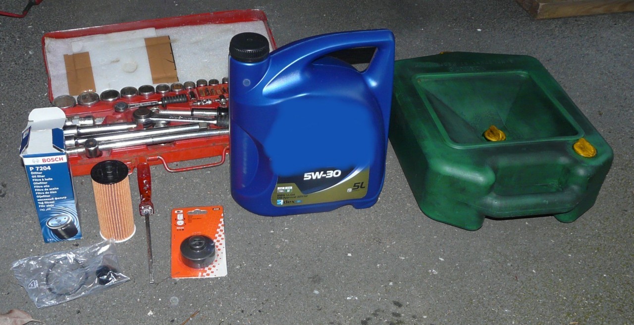

On a fait les achats : pour un 18D, il faut :

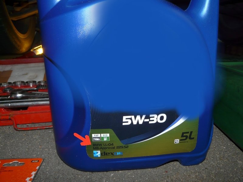

- 5 litres d'huile neuve, de la BMW LL04,
- un filtre de rechange. Il est fourni avec un nouveau joint torique pour le corps de filtre, un nouveau bouchon de filtre, lui aussi muni d'un joint neuf, et d'un joint cuivre pour le bouchon du carter d'huile.
Pour les outils, voici la liste :
- Un bac pour récupérer l'huile, que l'on emmènera ensuite à la déchèterie.
- Un tourne vis plat à lame assez large
- Un embout Torx de 55 pour dévisser le bouchon du corps de filtre
- Une douille de 32 pour dévisser le corps de filtre
- Une douille de 17 pour dévisser le bouchon de vidange lui même

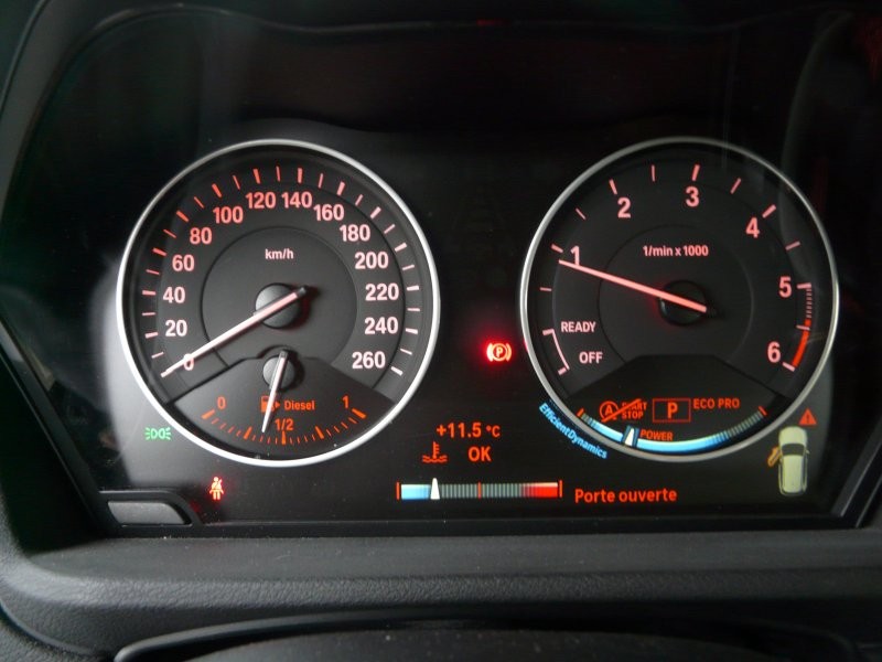

On commence par faire tourner le moteur jusqu'à ce qu'il soit un peu chaud, ca facilite l'écoulement de l'huile qui est alors plus liquide

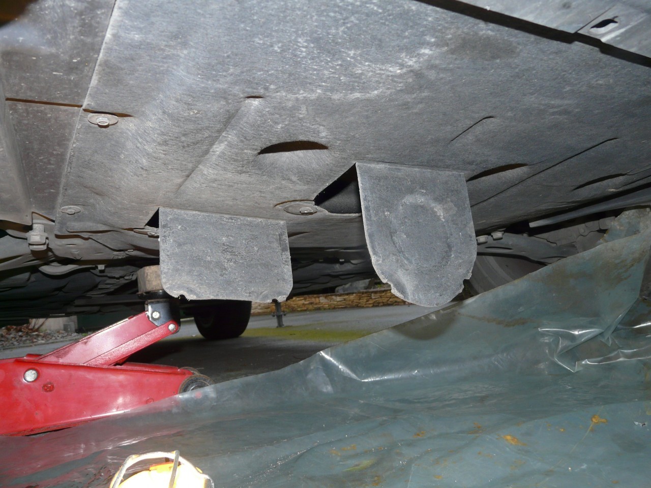

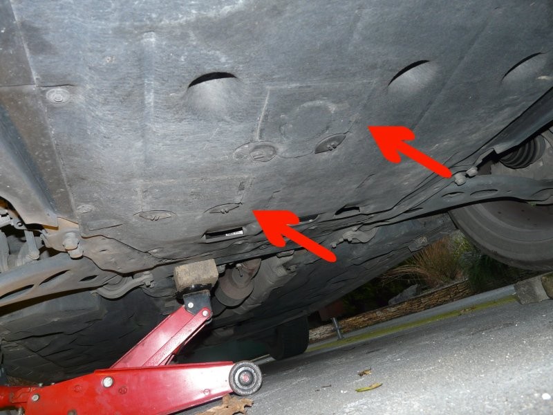

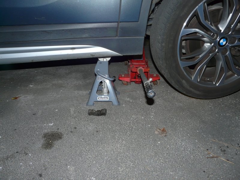

Tout se passe sous la voiture, donc pour pouvoir un peu bouger, je la lève sur une chandelle, sachant que je la descendrai pour avoir les dernières gouttes d'huile usagées qui pourraient encore rester.

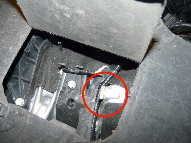

Ca se passe ici :
Les deux trappes indiquées par les flèches cachent le bouchon de vidange et le filtre à huile.
Une fois ouverts (on ouvre en tournant deux petite pièces en plastique par trappe avec le tournevis plat).

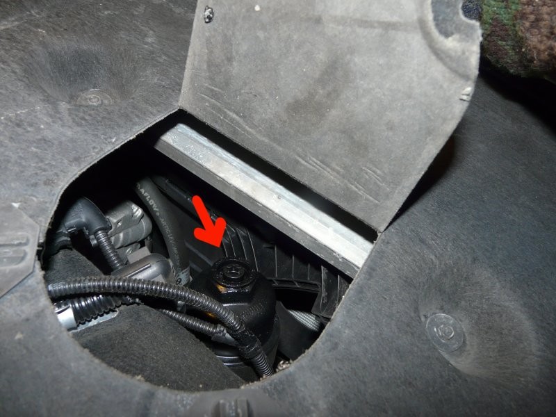

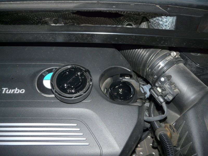

Dans le compartiment moteur, il faut ouvrir le bouchon de remplissage, afin que ça se vide mieux en bas...
Ca se passe ici :

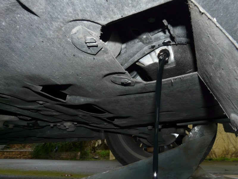

On retourne dessous, on place le récupérateur d'huile sous la trappe du fond, et on se prépare à dévisser le bouchon de vidange.
Douille de 17, et on finit de dévisser à la main, doucement, sans lâcher le bouchon, et puis...ça coule!!!!

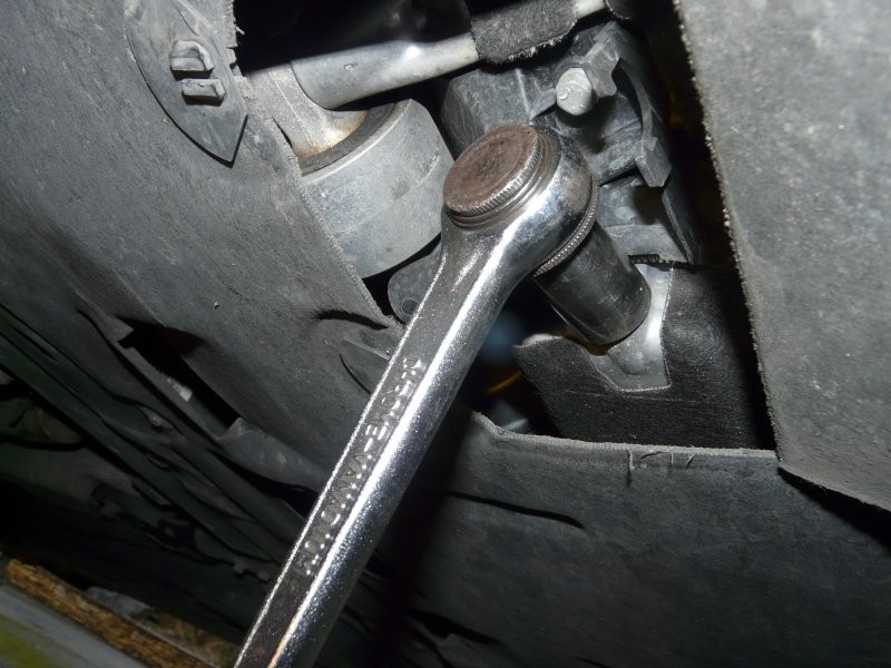

Quand ça ne coule plus, ou presque (on laisse goutter, et on descend la voiture de la chandelle pour avoir les dernières gouttes), on peut s'occuper du filtre à huile.
Il est dans la trappe du devant :

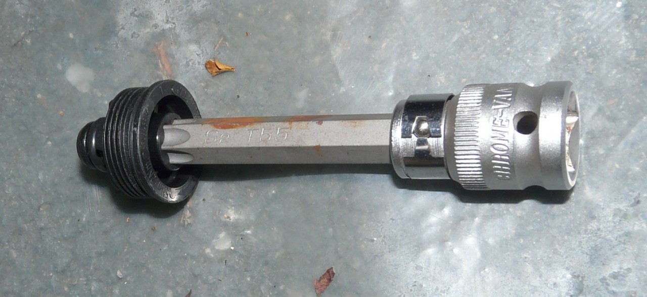

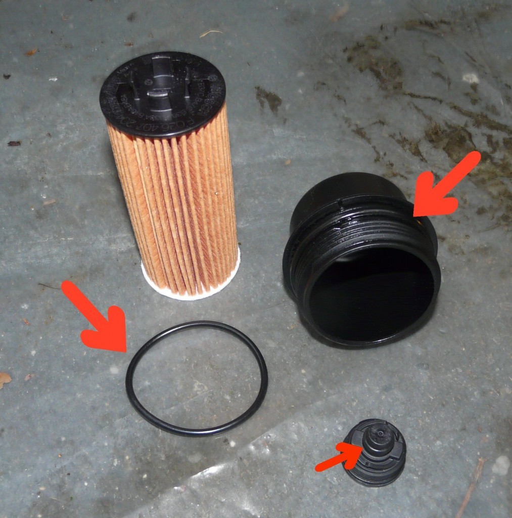

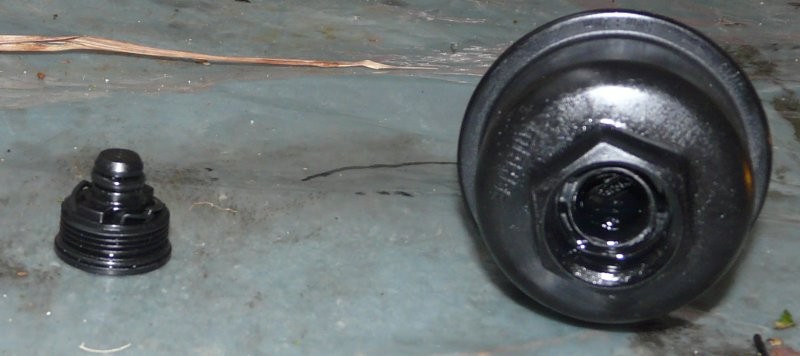

On commence par dévisser le "bouchon de filtre" avec le torx de 55. De l'huile va encore couler, donc déplacer le récupérateur...
On dévisse ensuite le corps de filtre avec une douille de 32, et ça vient tout seul...

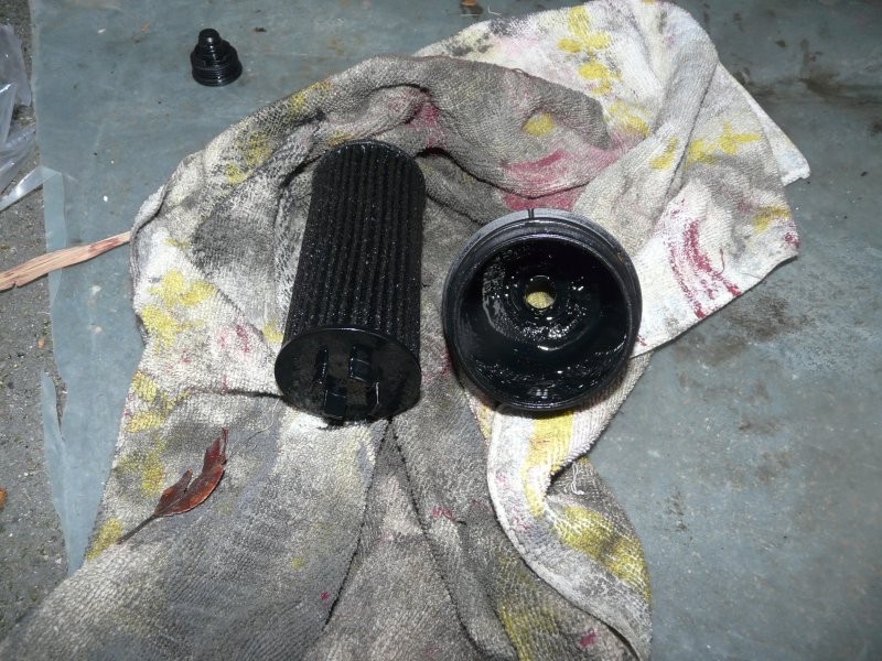

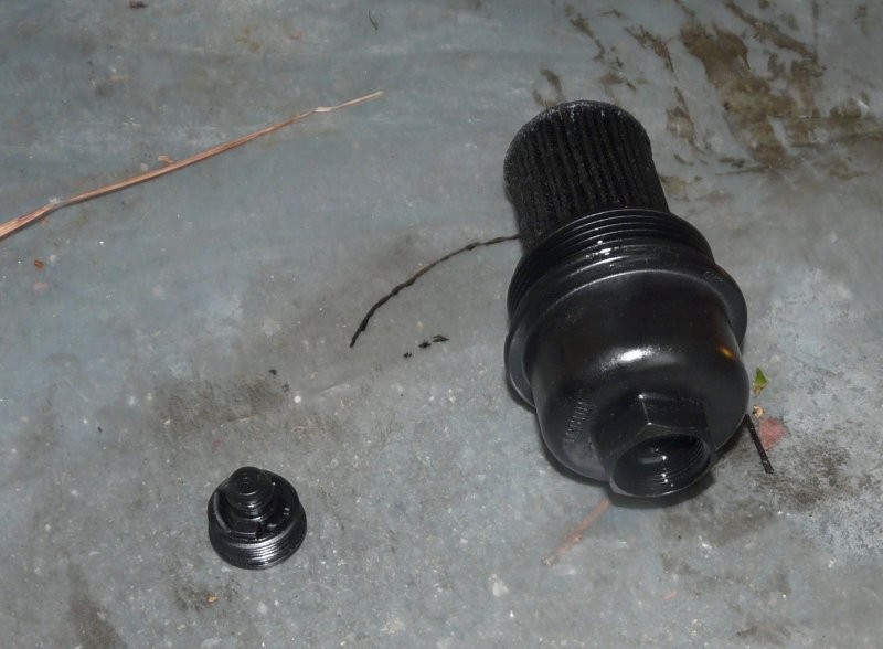

A la fin, on a ça sur le tapis :
On sort le filtre usagé du corps de filtre :
On nettoie bien l'intérieur du corps de filtre
On remplace le grand joint torique sur le corps de filtre :
On enduit les joints d'huile (le grand du corps de filtre qu'on remplace, et le petit sur le bouchon à visser qui est déjà en place sur le bouchon neuf).
On place le nouveau filtre dans le corps de filtre, on revisse le bouchon de filtre (couple : 5 N.m) sur le corps de filtre, et on revisse le tout sur le moteur dans la trappe. (couple 5 N.m)

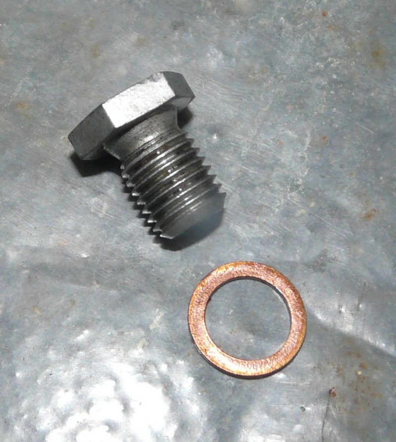

On revisse le bouchon de vidange, après avoir changé le joint cuivre. (couple 25 N.m)

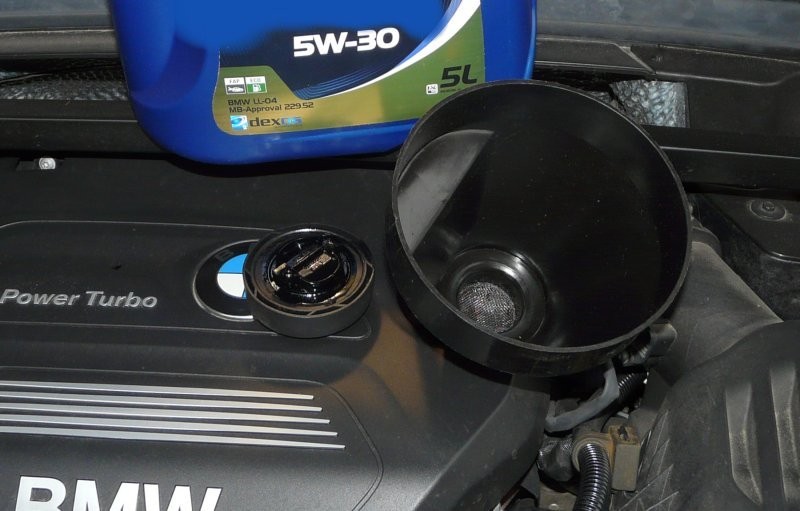

Et enfin, on peut passer au remplissage...
Pour savoir ce que l'on fait et où on en est, on a un magnifique outil qui se nomme "jauge d'huile". C'est manuel et visuel, et très pratique...
Ça se passe ici :
Et quand on tire sur le machin, on a un truc qui se présente comme ça, avec un max, et un min :
Le but du jeu, c'est de remplir le moteur d'huile (avec un entonnoir, c'est plus pratique) :
Jusqu'à ce que le niveau d'huile sur la jauge (que l'on essuie entre chaque mesure) se situe entre min et max. On y va par petites quantités, sachant que l'huile neuve met un certain temps à descendre dans le moteur.
Une fois qu'on est au dessus du min, on démarrera le moteur, on le laissera tourner quelques secondes, afin de remplir le filtre et tout le moteur. On complétera la quantité d'huile après ce court moment de chauffe (il faut attendre un peu que l'huile redescende). Ne jamais dépasser le max!!!!
On complétera aussi éventuellement après quelques km parcourus, une fois l'huile bien répartie dans le moteur.
Ça se passe ici :

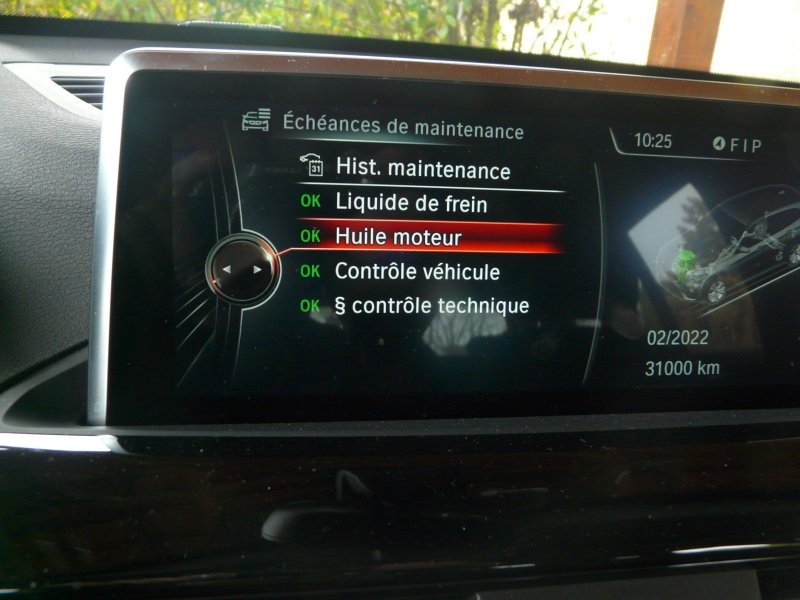

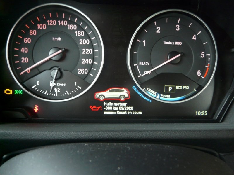

oups, j'allais oublier...

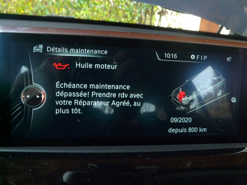

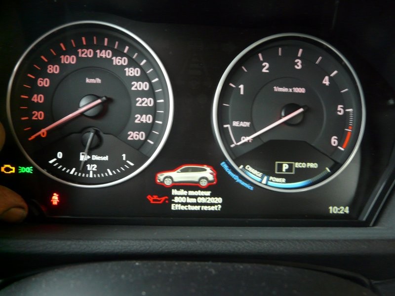

On va remettre à zéro l'indicateur de l'historique de maintenance...
On se place dans l'historique de maintenance, sur le problème de vidange (Rhôô, le vilain, 800km!!!) :
On appuie sur le reset des km journaliers
On ré-appuie :
On ré-appuie :
Et voilà le travail, rdv dans 30 000 km
Voilà, cette fois c'est fini!!!
On ré-appuie :
On ré-appuie :

Juste une petite remarque sur l'huile utilisé...
Sur ton X1 F48 18d tu devrais avoir le moteur B47 mais dans sa déclinaison B47C20U0
BMW recommande pour cette motorisation de la BMW Longlife-12 FE soit de la 0W30 en priorité (et en alternatif second choix la LL04)

Oui, je comprends bien, mais d'une part j'habite un pays "chaud", donc le 0w30 a peu d'intérêt, et d'autre part, c'est la croix et la bannière pour trouver de la LL12 FE en dehors de chez Bmw, qui la fait à 20 euros le litre !Outlander 68 a écrit : ↑20 févr. 2020, 14:08Juste une petite remarque sur l'huile utilisé...
Comme indiqué sur ce tableau ci dessous
https://www.newtis.info/tisv2/a/de/e84- ... ne/1PSryV8
https://www.newtis.info/tisv2/a/de/e84- ... 1VnYyiyfCB
La LL04 est beaucoup plus répandue, et même accessoires-bmw.fr ne fait que de la LL04, qu'ils recommandent pour mon X1 18d
https://www.accessoires-bmw.fr/catalogu ... moteur-bmw
Dans tous les cas, je pense que la LL04 fait aussi bien l'affaire, même si la LL12 FE est recommandée en premier. Je verrai pour la prochaine fois!
Merci en tout cas pour tes éclaircissements

respect philby ce n'était pas une critique,juste un complément d'info
Oui pour les latitudes différente,mais 0w30 est plus a considérer comme une évolution pour le post équipement et architecture du turbo.
C'est vrai qu'en concession,certaines, ne s'embêtent pas à stocker X fut d'huile pour chaque spécificité.
(par exemple Parot le propose tandis que Bayern non... )
En même temps si problème ce sera de leur action.

Bravo et merci @philby pour ton très bon tutoriel, je viens de l'ajotuer à la liste des tutoriels du forum : Tutoriels et Astuces BMW
Ps : Je trouve étrange que BMW dispose le filtre à huile la tête en bas, cela doit couler partout quand on le dévisse non ?
- philby
- Membre actif
- Messages : 264
- Enregistré le : 25 juin 2017, 14:02
- Voiture : X1 F48 SDrive 18D XLine BVA8
- Localisation : 33
Re: Tutoriel : Faire la vidange et changer le filtre à huile sur un X1 F48 18D
Effectivement, mais il y a un bouchon qui permet de le vider avant de le dévisser. C'est astucieux, car "tête en haut", comme j'avais avant sur une Citroën, ça a tendance à couler dans le moteur quand on dévisse le filtre, et il faut donc bie protéger autour. Là, aucune salissure, puisqu'on vide le filtre avant.
