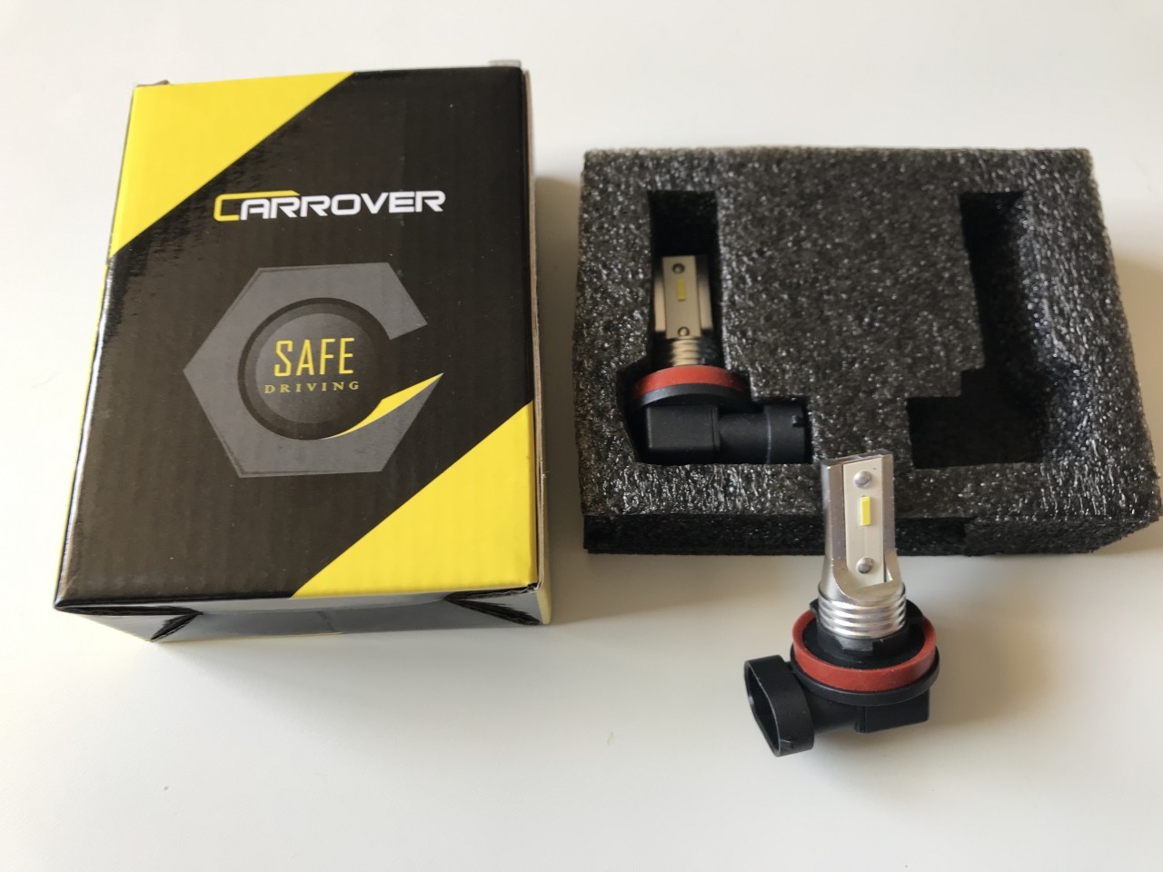

Je viens de remplacer les ampoules anti-brouillard avant par des LED, je trouvais très moche l'éclairage jaune.
J'ai commandé des ampoules à moins de 20€ sans les résistances anti Canbus pour les erreurs au tableau de bord,
car j'ai codé la voiture pour avoir des LED dans les anti brouillard, voir > [Tuto] Codage F48
Voici les ampoules que j'ai achetées en H11:
Et le lien du marchand > https://www.amazon.fr/gp/product/B07N65 ... =UTF8&th=1

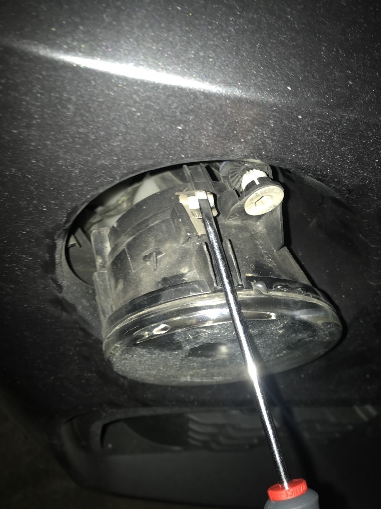

Pour le montage rien de plus simple, il faut un tournevis plat; fin & long.
Passer le tournevis avec le côté plat sur la bride comme sur la photo, et tourner le tournevis de 90°, débrancher la fiche et remplacer l'ampoule

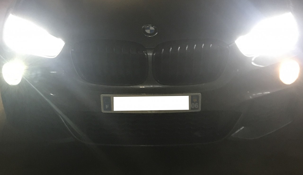

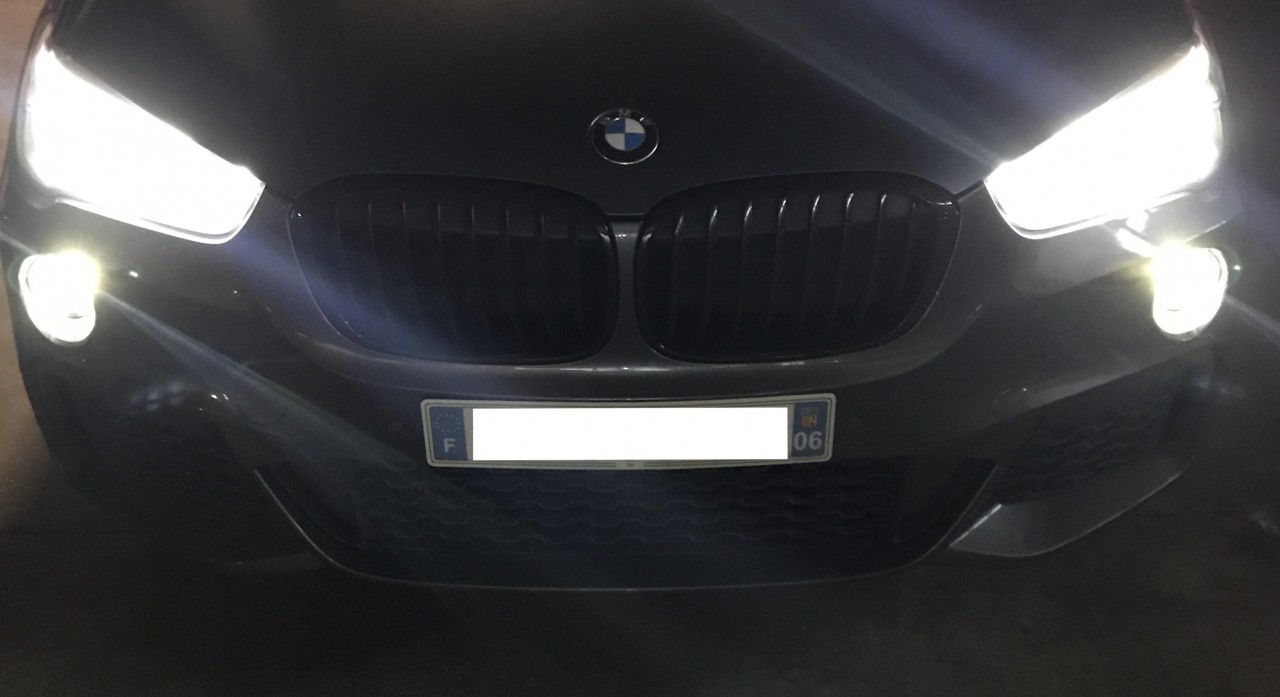

Voilà le résultat, à gauche en LED et à droite en halogène (désolé on ne voit pas très bien) :
Le résultat une fois fini :

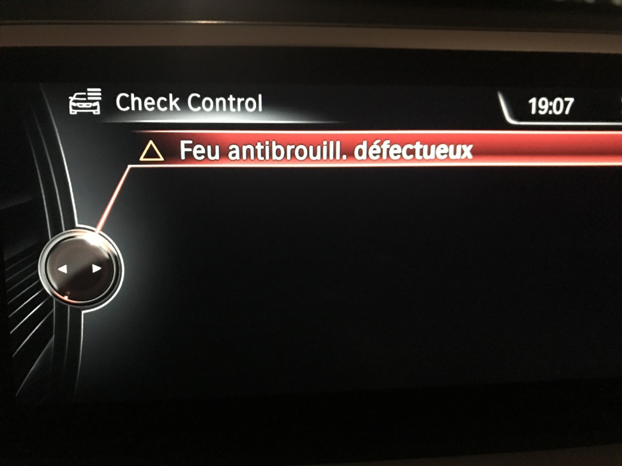

/!\ Si comme moi vous avez un message d'erreur d'affiché dans l'iDrive :
Pas d'inquiétude, vérifiez bien votre codage ([Tuto] Codage F48), fermez la voiture, allez manger ou boire l'apéro et revenez voir le message n'est plus là

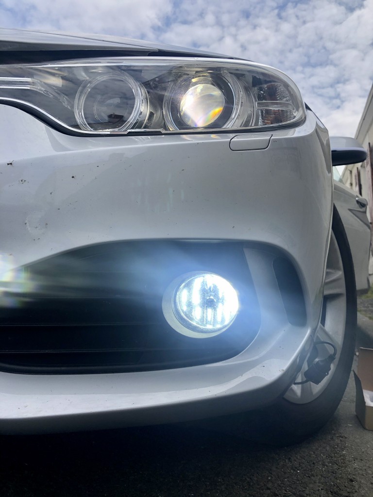

le système sur les f36 sont encore plus simple...quart de tour....
et je suis de ton avis, en led c'est mieux.....
déjà ça éclaire plus, et plus cohérent....
Voici les miens:
