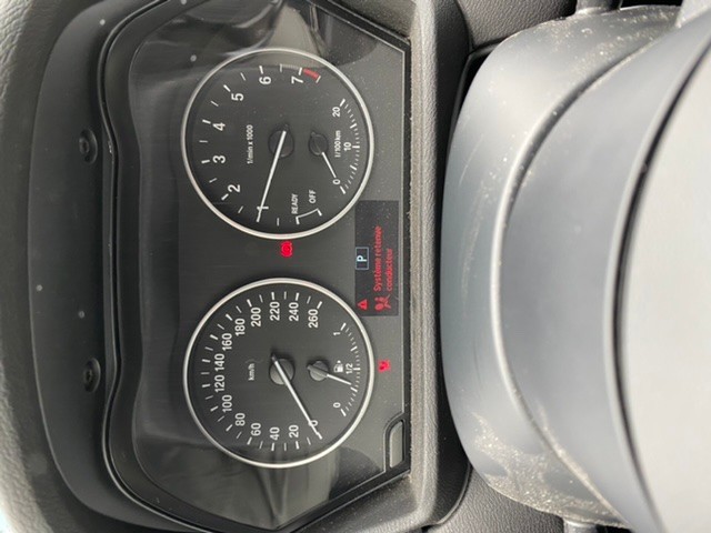

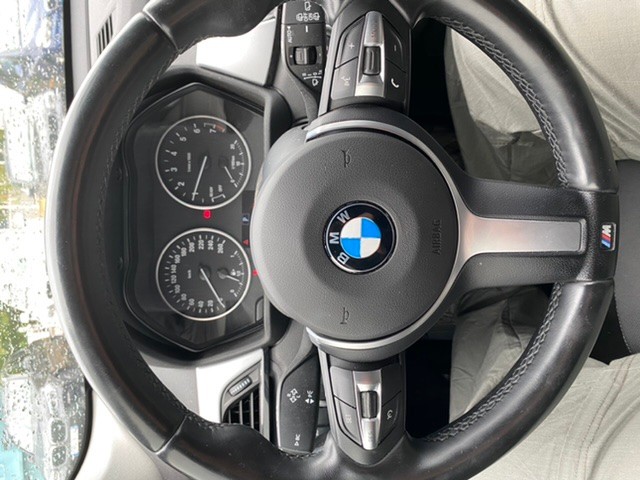

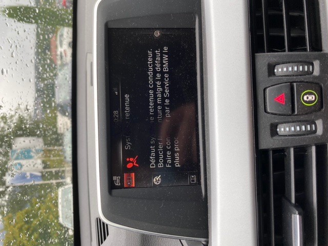

J’ai récupéré la voiture chez bmw
Voici les photos...
Si jamais vous avez une idée :)
Messages : 14546
Re: Changement volant
Visiblement c’est l’air bag qui n’est pas correctement connecté....ou ? Je ne sais pas...
Lors de l’opération de changement de volant, il faut le faire batterie débranchée, et après les câbles et connecteurs avec detrompeurs sont faciles à reconnecter. Mais si cela n’a pas été fait « comme il fallait » (batterie débranchée), un défaut a peut être été enregistré au débranchement et ne peut être qu’effacé maintenant!
L’air bag étant un équipent de sécurité important, TRES sensible, tu fais checker par un indépendant équipé de diag BMW le défaut pour voir s’il est permanent (airbag non connecté = démontage volant+ vérification airbag + verif des connections + remontage) ou simplement « enregistré » à une date correspondant au changement de volant pour demander son effacement.
Ou si le volant n’était pas compatible suivant REFERENCE BMW!
Ou j’y pense, s’il a juste acheté le volant mais pas l’air bag qui allait avec car ceux des autres volant ne vont pas sur le volant sport! Et la c’est très grave!

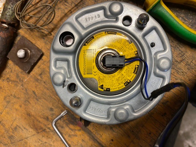

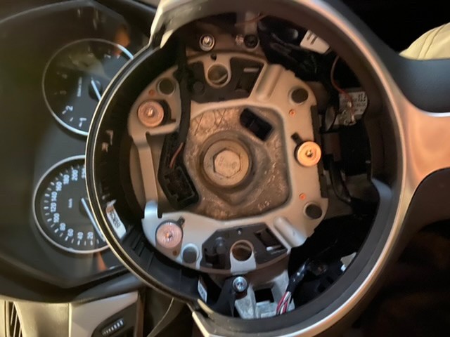

Voici les photos après demontage,
À priori tout est bien connecté je ne sais pas quoi faire du coup..
Tout comme 330dMPerf :Top:
Si tu te sens capable de démonter...peut être vérifier la connexion et faisceau
Par la même occasion jeter un coup d'oeil derrière l'airbag,afin de voir si c'est un single ou un dual (ce dernier n'étant pas prévus pour le marché européen...mais souvent vendu sur ebay et autre...dans l'exemple d'un achat patchwork du volant à plusieurs vendeurs) Pfff :lol!:
Si il faut entrée dans les calculateurs des airbag...ou ceux liés il faut du bon matériel de diagnostique...donc très cher et quasi hors de pris pour une utilisation à particulier,en restant dans la légalité.
As tu la possibilité de tester en remettant le volant d'origine
Peut être actuellement problème sur faisceau ou airbag... :arrow: testeur supportant les protocoles BMW diag pour procédure communication/tests
Babmw73
Messages : 10
Inscription : 02 juin 2020, 01:31
Voiture : Bmw x1
Message par Babmw73 »
J’ai une question la fiche volant comporte 6 pins et celle de l’airbag seulement 2.
Est ce que le probleme ne viendrai pas de cette connectique ?

Babmw73 a écrit : 03 août 2020, 10:30
Voici les photos...
Apparemment, le problème ne concerne pas l'air-bag du volant,
mais le système de prétensionneur qui se trouve sous le siège,
une espèce de grenade qui tend la ceinture en cas de choc.
Il y a des rappels chez BMW, concernant ce système qui déconne.
J'ai l'impression que ça ne s'arrange pas chez BM avec les modèles F,
Des rappels à la pelle, et ils ne courent pas après les clients pour leur signaler sur leurs conneries.
