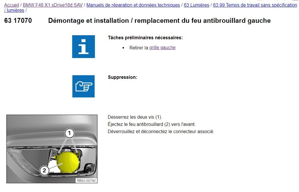

Quel est le moyen le plus simple pour remplacer un antibrouillard avant sur un F48 ?
Est-ce par l’intérieur ? Via le passage de roue ? Accès possible sans enlever la roue ? Outil spécifique ?
Je vous remercie.

tu veux faire quoi? changer la lampe? passer d'un modèle halogène à une version led? il est rond?
je vois 2 modèles : un rond et un, un peu plus carré...
de quelle année/mois est ta voiture?ton vin?

Ce n’est pas pour mon x1.
C’est un F48 de 08/2018 la vitre est cassée (le blanc).
Effectivement en regardant de plus près (hier soir il faisait nuit+neige), une visse (qui doit être pour le réglage du faisceau) et un clip.
Il faudrait juste déclipser par l’avant mais du coup cela se vole hyper facilement :silent:
