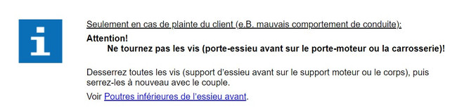

BMW a t-il déjà desserré et remis au couple,le support moteur pour resserrage (nécessite dépose cadre aux. avant soit support essieu) :?:

Par contre ça m'intéresse ton dernier point pour le resserage support moteur, car j'ai lu ça dans les procédures bmw en cas de plainte client et je ne suis pas sur si je suis dans ce cas là. En tout cas ça n'a pas été fait depuis avril 2021 car je l'ai depuis un an, je n'ai aucune idée pour les proprio précédents...
Peut-tu expliquer un petit peu plus?

Je ne retrouve plus clairement le passage (que tu sembles avoir vu également) sur TIS
...mais bon si géo faite à plusieurs reprise en statique, et sans résultat par la suite en condition de circulation
Explique bien un soucis de jeu ailleurs...ou bien :roll:
Par contre il faudra leur laisser le véhicule 1/2 voir une bonne journée
