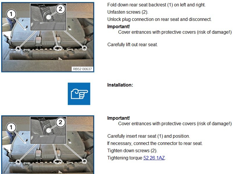

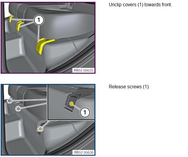

bonjour
problème avec mon assise de siège arrière de ma X1 ,
e dois enlever l'assise pour recoudre l'assemblage tissus cuir qui est partie ( bmw ne veut pas prendre cela en charge et me demande 1200 € pour changer l'assise complète )
mais je ne sais comment proceder pour sortir l'assise de la voiture
merci d'avance de votre aide

personne n'a encore demonté l'assise du siege arriere du X1 de 2021????
