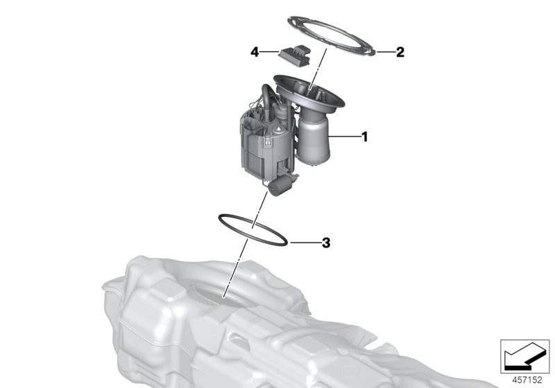

Alors, il y a cela, mais cela ne va pas vous aider beaucoup :
https://www.realoem.com/bmw/fr/showpart ... Id=16_1036
Et sinon, on a cela aussi :

J'ai déjà les mêmes infos que tu m'as données.

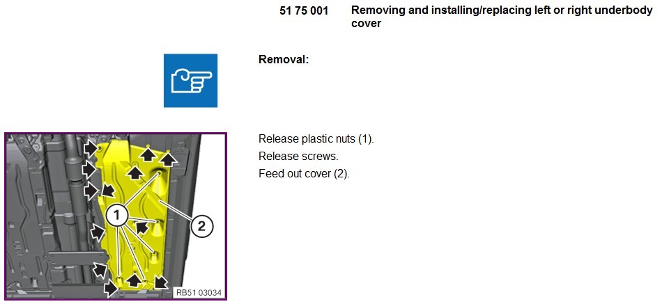

J'ai déjà enlevé les 4 protections sous la voiture.
Et pas vue de filtre!!!???

C'est aussi ma façon de penser... Mais.....
Je vais retomber les carters, prochainement, et je vous donnerez un retour

Désolé @X1Savoie Cela fait un petit moment que BMW ne déporte plus ces filtres essence
Il faut spécifiquement avoir l'option SA1AK pour retrouver ce filtre sous le véhicule (depuis encore jamais vu de model en europe équipé ainsi)
Il faut donc penser (model les plus répandues) en europe n'ont pas de filtre déporté
Mais un filtre UNIQUE dans le réservoir a carburant...le tout étant un ensemble qu'il appel filtre/pompe/capteur
...env. 300€ l'ensemble 1 ci dessous (16117300465)
