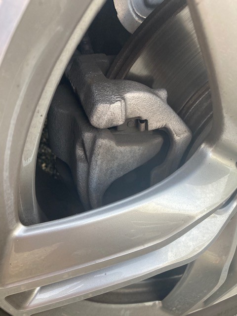

bonjour, j'ai une X1 18d msport de 2019, est ce qu'il y a un témoin pour prévenir de l'sure des plaquettes de freins ? autre question les plaquettes sont elles spécifiques comme c'est une msport ou pas merci pour les réponses.

Il y a un témoin d'usure avec un niveau minimal qui lève une erreur électronique.
Sinon, il est possible de voir l'usure des plaquettes avec un endoscope.
Regardez les options de votre véhicule s'il y a des freins M-Sport. Si c'est le cas, les freins sont spécifiques.
sinon, il suffit de regarder l'étrier avant car il est très différent des freins non M-Sport.
Votre véhicule (son VIN) est en 71AC ?
https://www.realoem.com/bmw/fr/showpart ... Id=34_2781
https://www.realoem.com/bmw/fr/showpart ... Id=34_2783

le VIN est VIN: WBA71AC0903L28736.
je vous joins une photo

Cela ressemble à l'étrier classique :yeuxciel:
https://www.realoem.com/bmw/fr/showpart ... Id=34_2780
Si vous n'avez pas la liste des options de votre véhicule, un moyen est d'arriver à voir le numéro de pièce (ou son diamètre) gravé sur le corps du disque de frein car ils sont différents entre M-Sport (360mm) et normal (307mm).

https://www.mdecoder.com/decode/wba71ac0903l28736
j ai cela mais je ne vois rien concernant les freins
Arnaud
LeMax
Messages : 1355
Re: plaquettes de freins
Message par LeMax »
à priori, c'est le package ZMM qui inclut les freins M-Sport et il n'est pas listé avec votre VIN.
Les étriers des freins M-Sport sont bleus ou rouges
