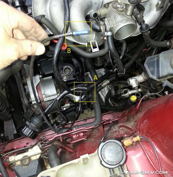

J'ai par contre un problème.
Tout le moteur est remonté. Il ne reste plus qu'a mettre les fluides et démarrer.
Mais j'ai un fil (Point de départ du Carré "A" et avec une cosse bleue au carré "B") qui ne connais plus sa destination.
Nous l'avons enlevé lors du démontage mais nous avons oublié de le marquer pour la suite.
Si ce fil parle à quelqu'un, je suis preneur?
Ne pas regretter ce que l'on a fait, mais ce que l'on a pas fait.
