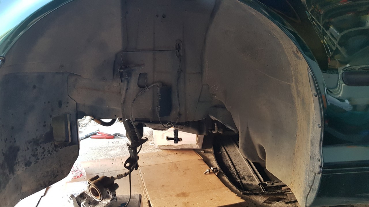

Bon ben on y est, l'intégralité du train avant est démonté
ça fait drôle, il n'y a plus rien du tout, à l'exception des étriers de frein, qui je n'ai pas démontés du circuit hydraulique, puisque j'ai entièrement changé mon liquide de frein et purgé il y a deux mois.
Finalement, j'ai déjà passé 10 heures sur la voiture :
- mise sur chandelles
- démontage roues, cache sous moteur
- démontage étriers de freins (les plaquettes sont de 2005, les pistons partiellement grippés, mais je suis parvenu à les rentrer avec une grosse pince étau )
- démontage complet (Argh, une des parties les plus difficiles) des rotules de biellettes de direction (et commande pour changement par du neuf)
- démontage des rotules de triangle côté porte moyeu (c'est là que j'ai vu que les rotules étant HS, les triangles sont à changer aussi. Hop, commandés)
- démontage des amortisseurs
- démontage du renfort triangulaire sous pont
- démontage de la barre stabilisatrice anti-roulis
- démontage (très très difficile, avec des écrous totalement bouffés par la rouille) des triangle sous le berceau et en arrière avec les silent blocs (oreilles de mickey )
- désossage des deux jambes de force, remplacement des amortisseurs (celui de droite ne remonte même plus quand on l'enfonce ), coupelles/butées
- nettoyage/décapage des pièces de berceau, et de la barre stab et mise en peinture (noire antirouille). Idem pour les étriers (argent métal résistante à la chaleur)
- plus qu'à attendre les dernières pièces détachées et remontage

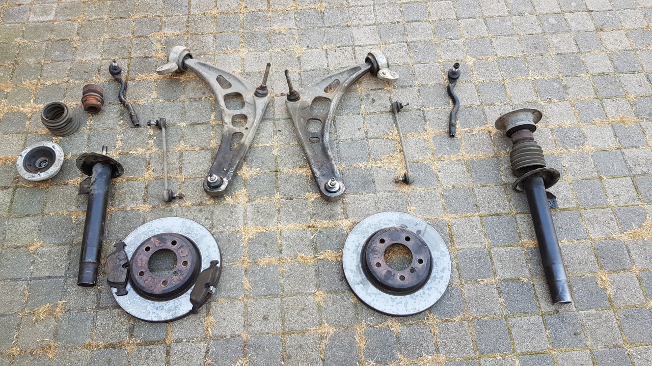

Voici tout ce que j'ai enlevé (sauf le triangle sous berceau)
Du gros boulot, pas facile avec cette chaleur

Les triangles doivent arriver cet après-midi. Il manquera juste les biellettes de direction, demain normalement.
Heureusement que je suis bien équipé en matériel, il faut des clés de 13, 16, 17, 18, 19, 20, 21, 22 (j’en avais pas en clé plate et un cliquet ou une clé à molette ne passent pas entre le berceau et le moteur pour virer les boulons des triangles. Je suis allé en acheté une, la seule dans tout le magasin ) et 24.
Et un arrache rotule est indispensable.
Et pour les amortisseurs, il faut une douille de 22, tout en maintenant l’axe de l’amortisseur avec une clé allen. Une vraie merde pour tourner la douille
Mais je m’éclate ... en prenant de sacrés coups de chaud, 33 hier après-midi dans le garage, je termine trempé de sueur.
