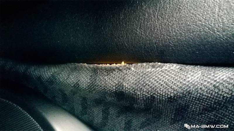

La moquette qui se barre de son logement coté passager conseil ?

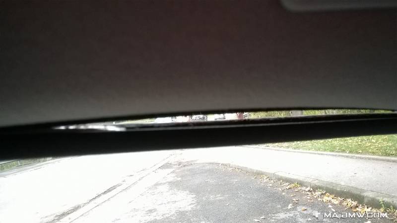

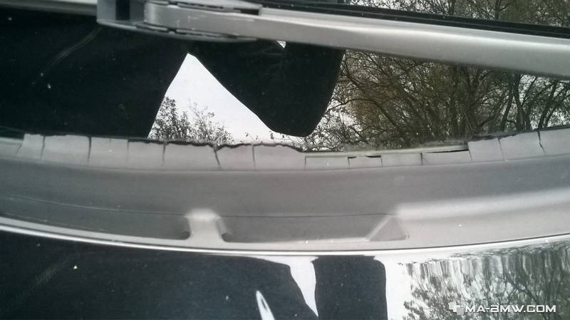

Détérioration au niveau du par brise je ne sais même pas ce que s'est, le joint ?

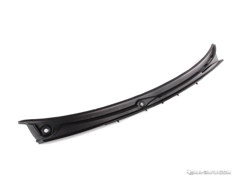

Pour le auvent effectivement il a pris un coup,mal vieilli...heureusement il est le même sur toutes les E46 (un tour en casse ou le net en occasion) si non en neuf une cinquantaine d'euro.

Oui rien de grave, demain je me rend dans un magasin de bricolage pour trouver une colle adapter a tout ceci, pour le tapis j'en sais rien encore je vais voir si je peux pas le renfoncer dans son logement avec un outil, pour le auvent je te remercie je me coucherais moins bête ce soir, et pour le bruit d'air franchement je sais pas trop comment le retranscrire, j'ai rdv jeudi chez bmw de toute façon on verra bien ce qu'ils me disent.

- Joint de bas de pare brise craquelé
Je crois que c'est très courant sur ces générations.

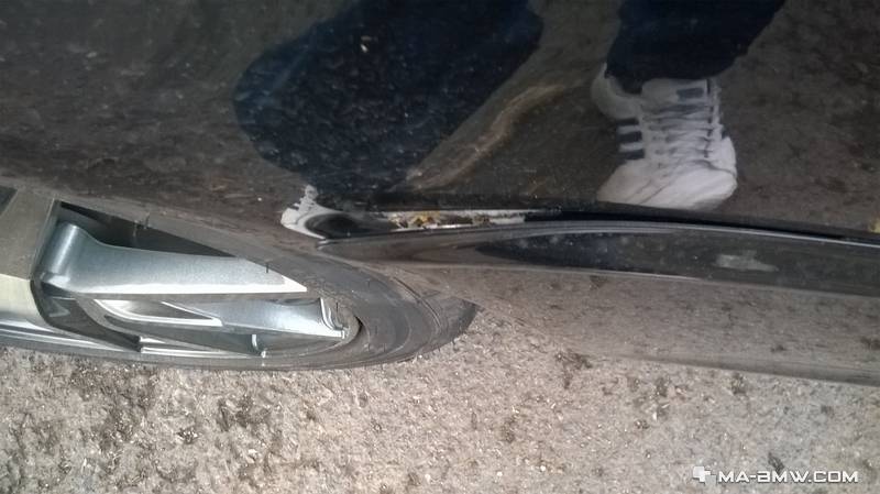

Re: Presentation de ma série 3 323ci
Message par Madmaxx »

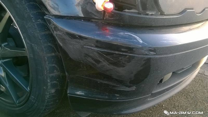

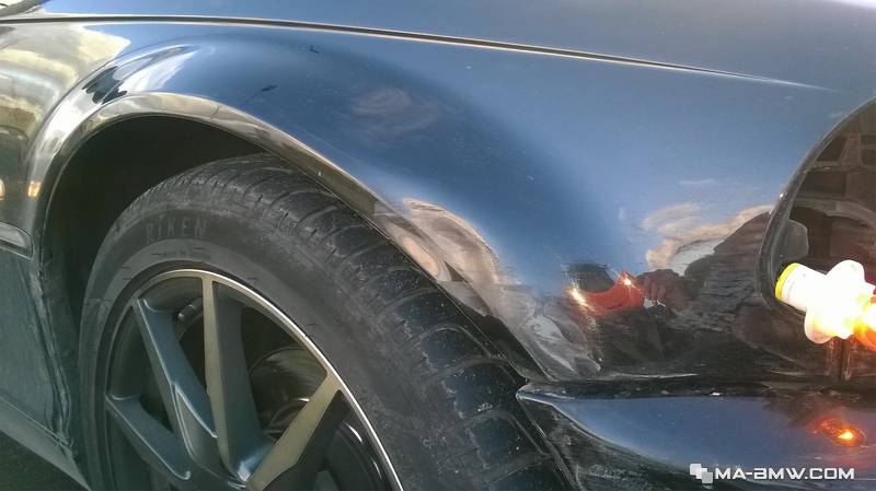

Comme il faut une première a tout, premier constant en 8 ans de permis, refus de priorité d'une dacia sandero dans un rond-point, c'pas grand chose mais ça fait mal de la voir dans cet état :/
