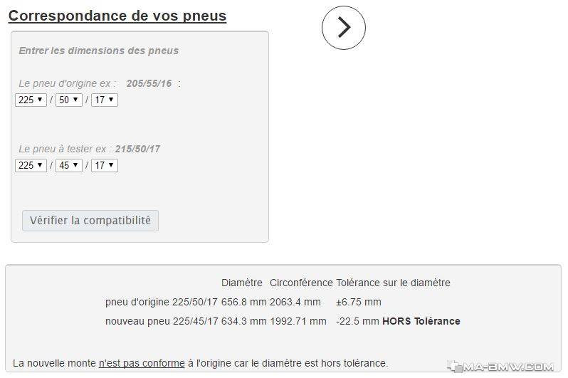

Pour les E60/E61, les montes homologuées en 17" sont des 225/50R17 sur jantes de 7,5*17 ET 20.
Sur les E90/E91, les montes homologuées en 17" sont des 225/45/R17 sur jantes de 8*17 ET 34.
Les jantes de E61 vont donc ressortir de 14 mm sur la E91, mais comme elles sont moins larges d'un demi pouce, ça devrait aller.
Si en plus, sur les jantes provenant de la E61, il y a les pneus d'origine, ça ne collera pas sur la E91 en raison d'une différence de diamètre.
