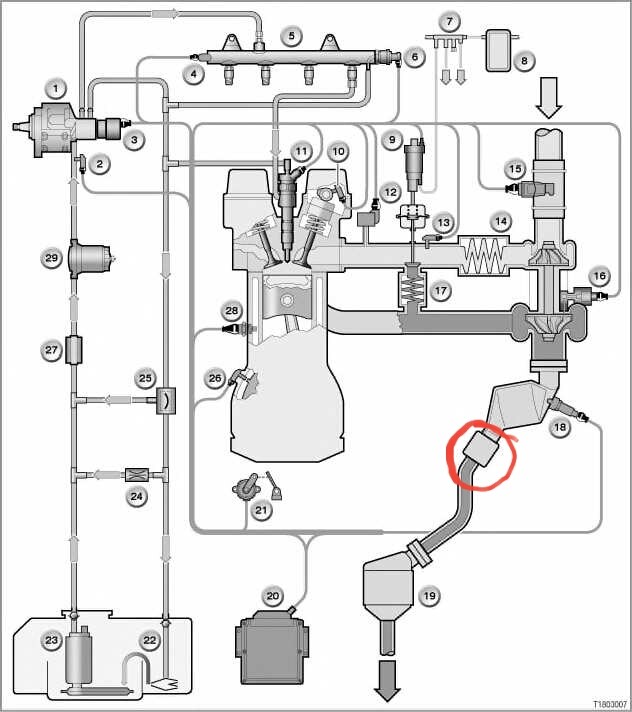

Mais là on rencontre un autre problème quant ont la démarrer il y avait beaucoup de fumée blanche qui sort du pot d'échappement quand je dis beaucoup c'est beaucoup on aurait cru que c'était une maison qui était en feu.
Le lendemain j'ai remarqué il y avait de huile parterre j'ai regardé en dessous la voiture et j'ai remarqué que l'huile sortait juste en dessous du catalyseur ou filtre à particule je sais pas trop comment on l'appelle.

Je pense que ça n'a rien à voir puisque la fumée sort du pot d'échappement et l'huile ça coule au niveau du catalyseur ou du filtre à particules je sais pas trop qui fait partie de l'échappement
Et d'après mes connaissances c'est pas normal de l'huile qui coule de l'échappement
C'est entouré en rouge sur la photo

Ça peut être le turbo
Sans démonter un minimum, impossible de te répondre précisément.... ;)

Comme dit plus haut regarde les niveau et la couleur des liquides :
- le bouchon de remplissage d'huile
- la jauge à huile il y en a une
- le vase d'expansion du liquide de refroidissement
Si il n'y a rien de louche il faudra démonter le turbo et/ou prendre les compressions des cylindres, voir démonter la culasse.
