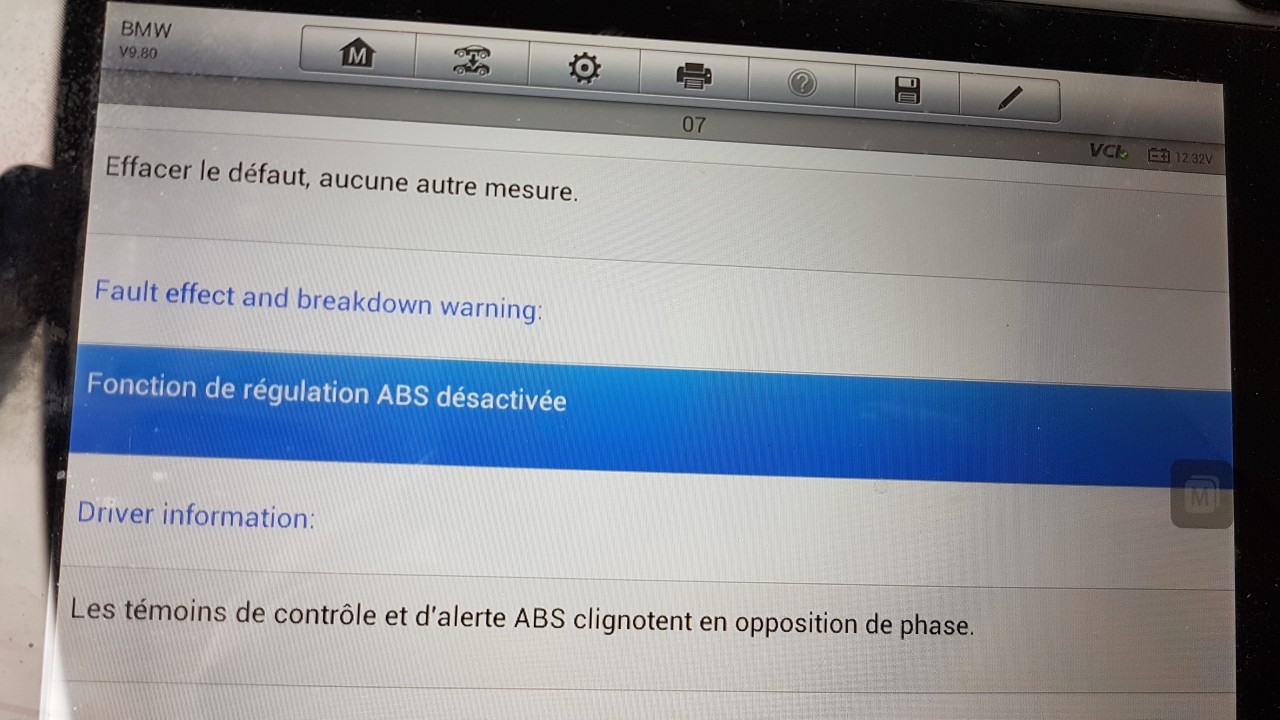

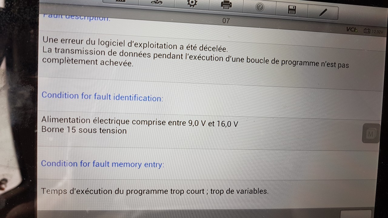

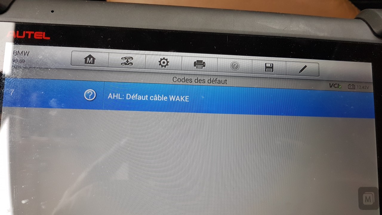

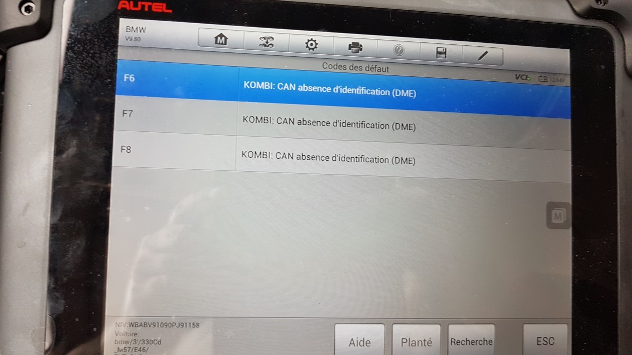

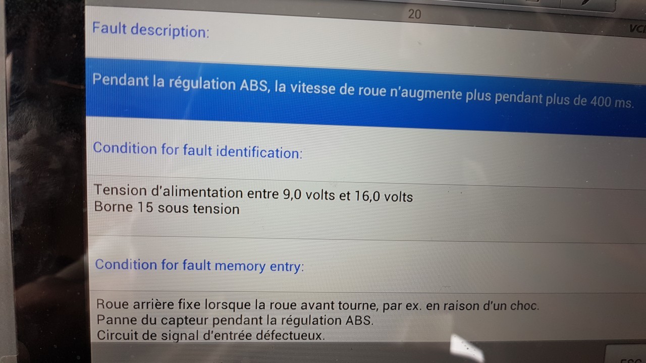

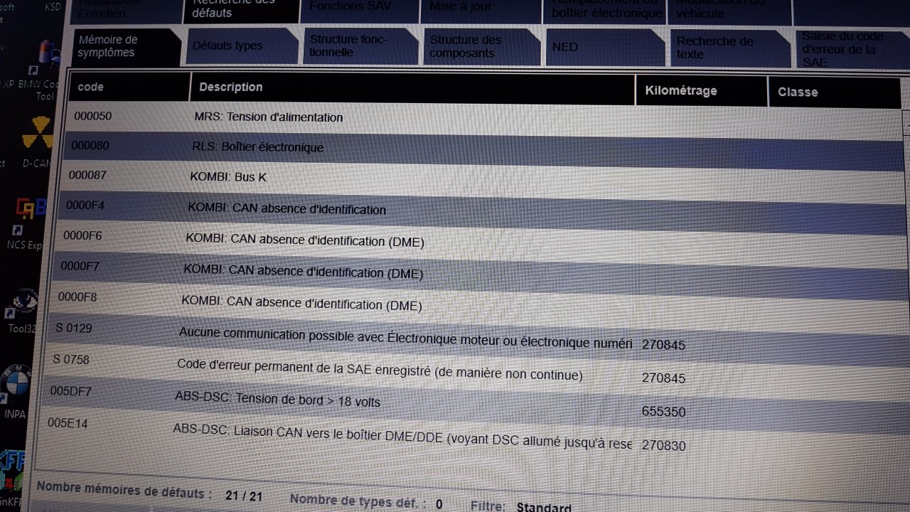

Voici mon Diag avec Maxisys
Voila, je suis dans l’attente de vos conseil avertis.

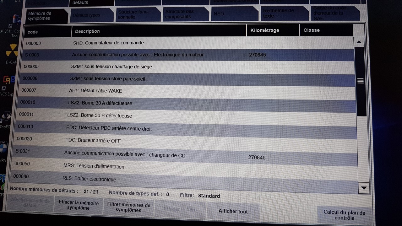

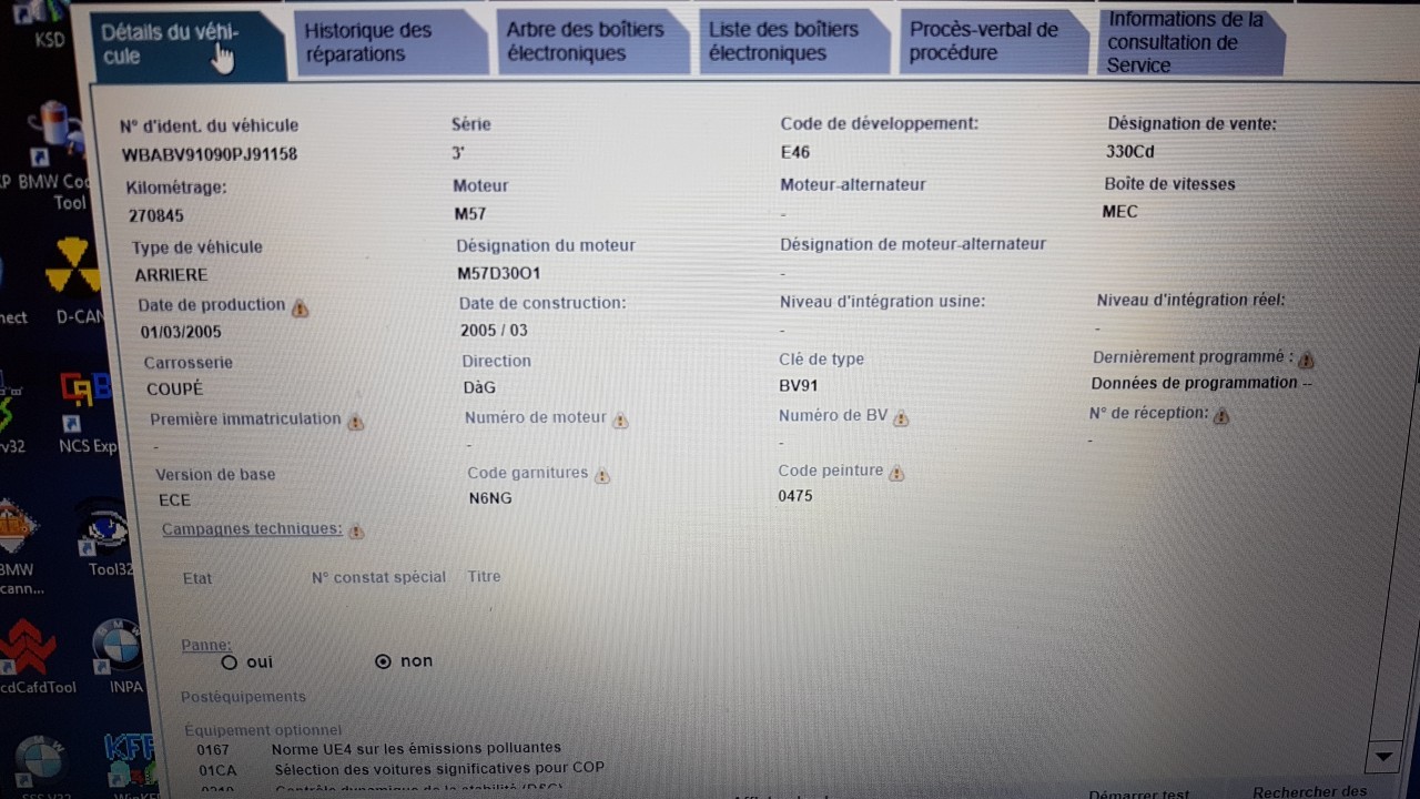

j'ai donc changé d'outil de diag pour essayer de comprendre
voici le résultat avec ISTA D
je ne suis pas trop avancé je manque de piste et d'angle d'attaque
Dois je faire une synchronisation ews dde bmw e46
