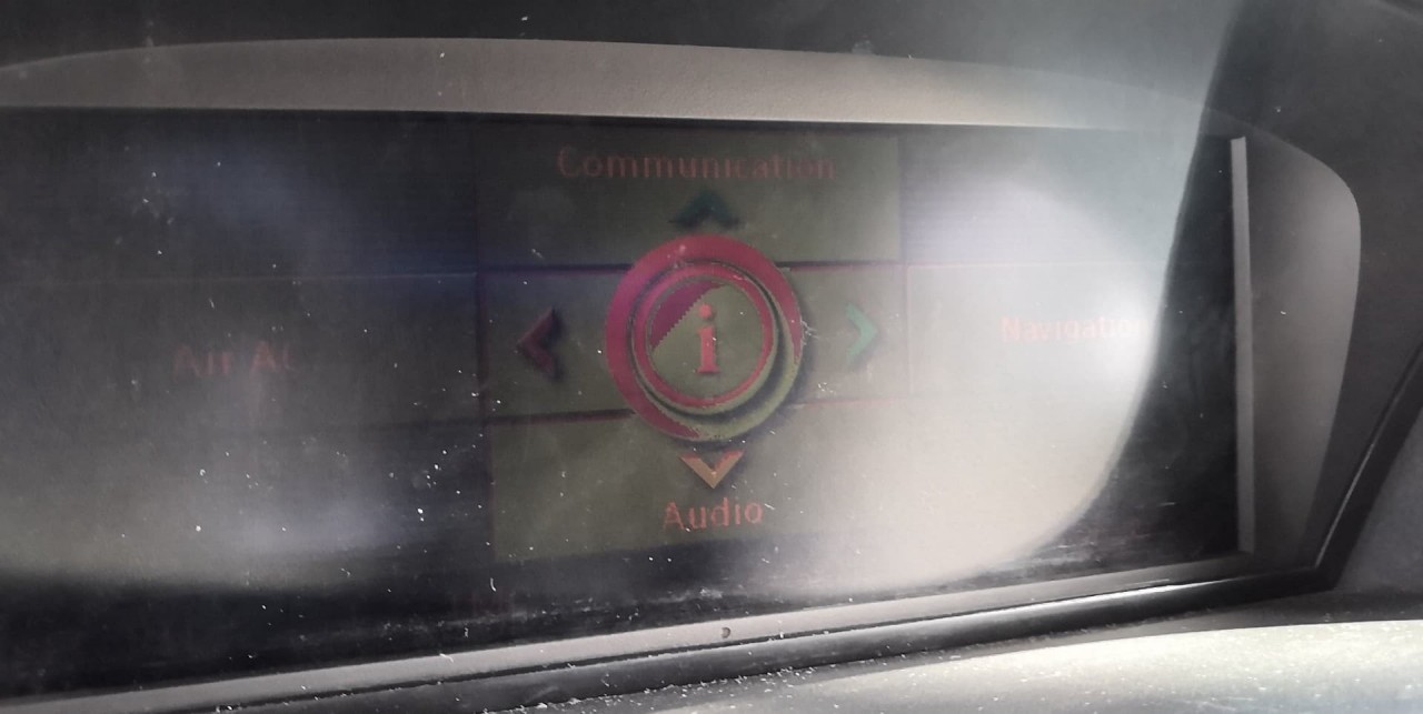

Mon autoradio CCC présent dans une E92 de 2008 à un problème de connexion entre le bloc et l'écran.
Le signal vidéo est très mauvais.

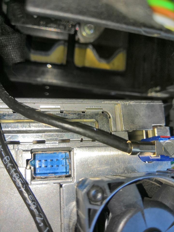

Le problème vient du connecteur côté bloc radio (malheureusement).
Je cherche désespérément la pièce bleue Tyco 0-1452135-3.
le problème vient des broches, car les soudures ont été refaites et un câble fonctionnel à été testé.
Je préfère remplacer la pièce à l'option "échange standard" de BMW à 800€.
L'un de vous sait ou je pourrais me procurer cette pièce ?

je te dirais plutot avec de la chance dans une casse, ça devrait se trouver, ensuite appeler certaines "grosses casses auto", si tu as de la chance,tu auras tout un bloc radio d'origine, ça m'étonnerait qu'il détaille a ce point la.
tiens nous au courant, courage
