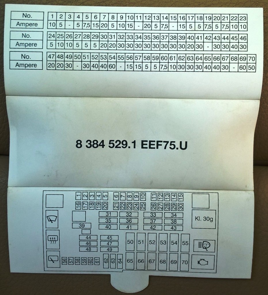

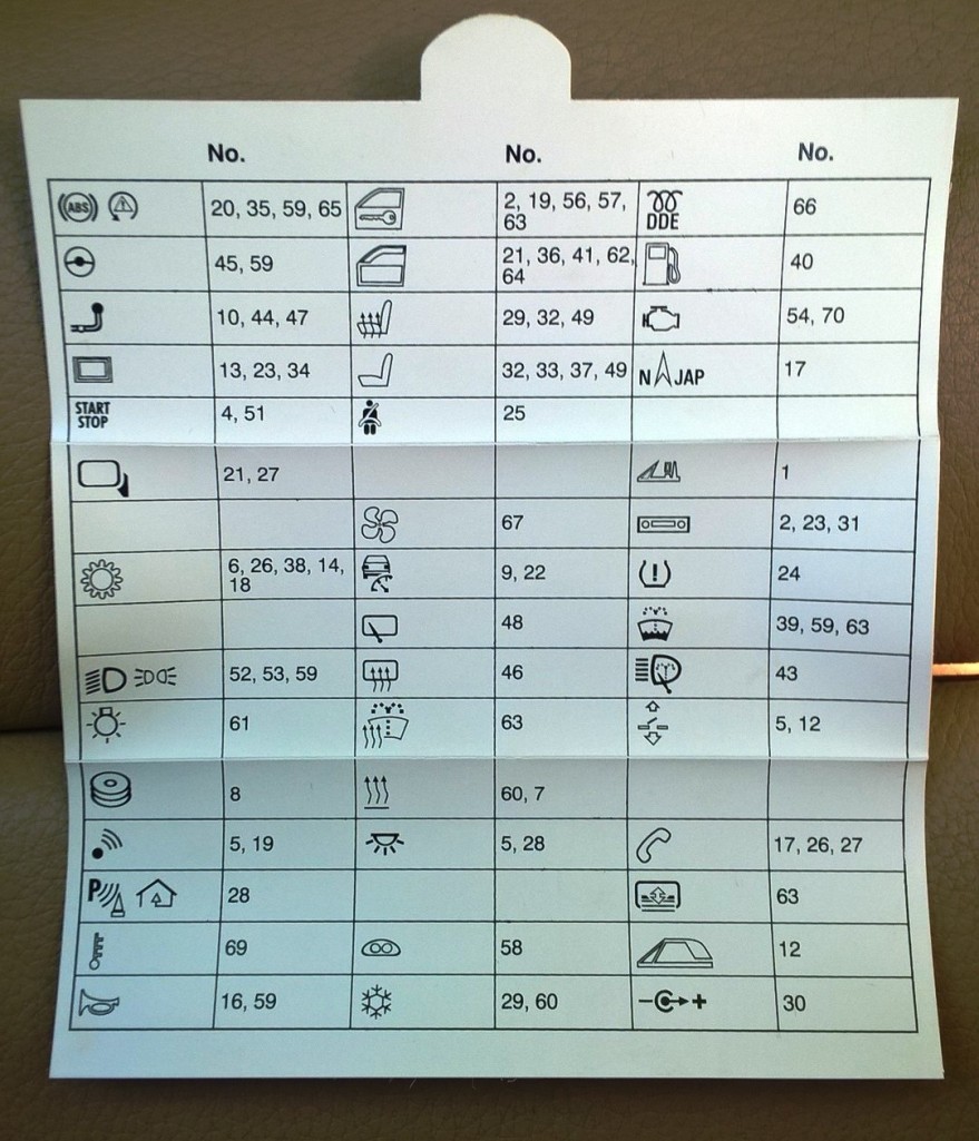

Salut, je viens vers vous car je possède une BMW 320d E90 de 2005 et j'ai eu un petit souci. Alors que je roulais mes essuie-glace se sont arrêtés et depuis plus possible de les remettre en route. Du coup ça serait soit le fusible soit le relais soit le moteur. Je voudrais donc vérifier en premier le fusible mais n'ayant plus le schéma je ne sais pas lequel correspond je voulais savoir si quelqu'un pouvait me renseigner merci, et par la même occasion si quelqu'un sait où trouver un relais sur le net. Merci :bounce:

Fusible numéro 48 20A
