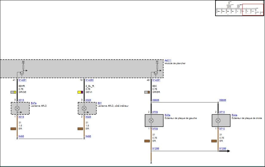

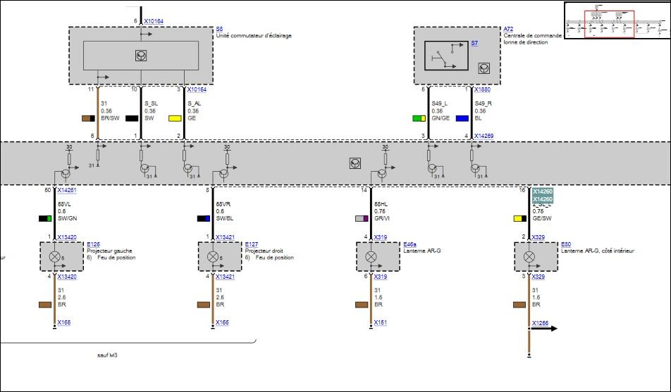

Je possède une E90 122ch de 04-2006.
Nouveau depuis peut, je viens vers vous pour avoir des infos concertants mes problèmes.
J'ai un soucis au niveau des câblages fermeture coffre, les câbles ce sont sectionné avec le temps à mon avis.
Donc le problème est que je n'avais plus de feux lumineux arrière et ouverture du coffre.
J'ai réparé moi même le soucis qui n'était pas difficile lol, le seul autre problème, j'ai un défaut (panne sur l'affichage) feu de recul qui n'est pas un gros problème.
Le pourquoi que je suis la aujourd'hui, depuis 2 jours tout mes feux de gauche ne fonctionne plus avant et arrière.
Est-il possible que mon boitier de feu est défectueux? est-ce bien celui qui se trouve dans le coffre, derrière la batterie?

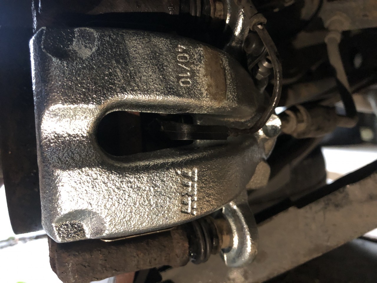

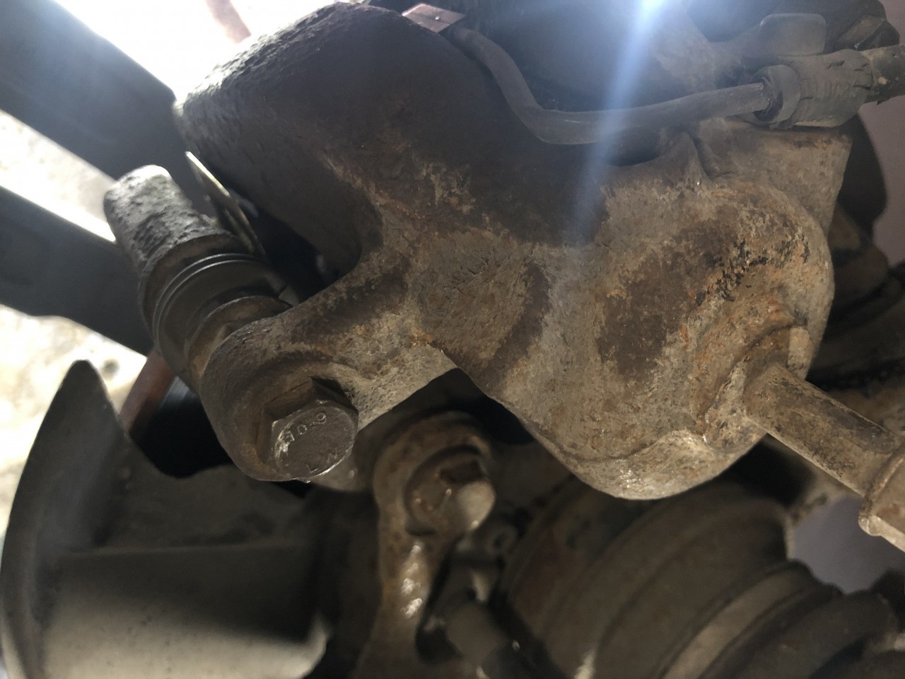

Autre problème mon étrier côté arrière droit, devant.
Le soufflet est percée, et je voudrais savoir de quelle série ( ATE - LAUBER - TRW ).
Merci pour vos réponses

Ton module qui gère les lumières se trouve a l'avant coté conducteur
A mon avis c'est un problème de câble ou la masse

Je croyais que c’était celui dans le coffre, car les câbles vont là aussi
Du week-end je suis pas à la maison, mais lundi après le taf, je vais regarder le boîtier et les câbles.
En tout cas un grand merci pour ton temps

Celui du coffre ca doit être le module pdc
Re: Problème de feu lumineux
Tu as raison, en indiquant pdc sur Google j’ai la même image que celui que j’ai mis

Regarde le faisceau entre le coffre et la caisse
Maître yoda
Vous voulez dire les de vérifier les câbles jusqu’au boîtier ?

Oui, en commençant par le coffre et surtout à l'endroit ou les câbles bougent quand tu fermes le coffre, ils sont peut être coupés (à l'intérieur de la gaine).

En même temps je vais démonter l’étrier.
J’ai déjà réparé le problème des câbles provisoirement, mais je vais quand même regarder pour être sûr.

voila après versification, tu avais raison.....
c'était bien les câbles du coffre qui était cassé ou niveau de la fermeture cela fait deux 2 déjà pppffff
+ une ampoule HS.
L'étrier arrière c'est bien un TRW 40/10 à 200€ mais que j'ai eu à - 30%
