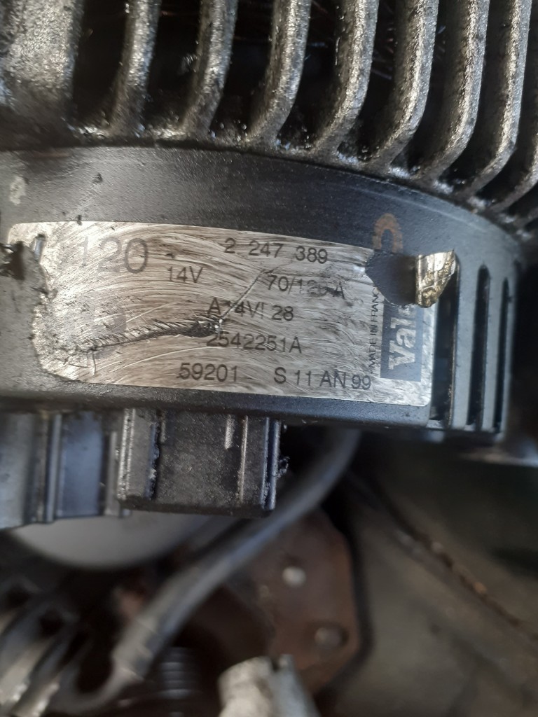

Salutation les gars,
Voila j'ai un souci et je comprends absolument pas d'où ça vient, je viens de changer mon alternateur sur ma voiture , et en voulant remonter la courroie d'accessoire, celle ci est trop courte d'au moins 1cm. Je précise que je l'ai déjà démonté plusieurs fois et je n'ai jamais de souci pour la remonter, elle est bien calée sur les poulies, le shéma de montage est ok, le tendeur automatique est compressé en buté, et c'est la même courroie. Un pote mécano est passé mais il comprend pas non plus.
Avez vous une idée? Est ce que ça peut venir de l'alternateur? Sachant que c'est la seule pièce que j'ai changé. Je précise que le nouveau vient absolument de la même voiture que moi.
Pour info c'est un E46 320d 136cv.
Merci d'avance les gars.

Excuse moi Outlander mais jai pas compris ta réponse. Je précise que la seule pièce que jai changé est l'alternateur.
Re: Bonjour a tous j'ai un problème courroie accessoire
ok
As tu la référence de ce nouvel alternateur :?:
Peut tu également nous transmettre ton VIN (case E sur carte grise) ?
Pour l'alternateur oui il est différent sur M47 ou M47N

Salut a tous,
Désolé pour la réponse tardive j8ai pu démonter que là à cause du boulot. Donc j'ai démonté et ils ont l'air d'avoir exactement les mêmes côtes, je comprends pas.
Le miens c'est le 2e.
Merci 💪💪💪
