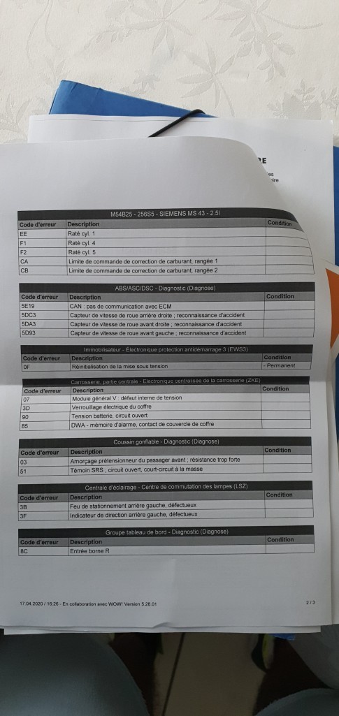

Voila je possède une 325ci depuis peu, elle a environ 190k km, et j'ai quelque problème dessus.. J'ai eu parfois un ralenti instable, du mal a démarré, et un bruit bizarre quand je monte progressivement dans les tours, et la pompe essence avait etait changer et en full essence elle fait un bruit strident. Récemment j'ai eu un voyant moteur qui cest allumé mais la voiture mise a pars ça fonctionnait "correctement". Je tiens a préciser que une gestion éthanol a était faite sur le véhicule par un ancien proprio, mais la voiture est assez saines dans l'ensemble.
Je suis aller passer un coup de valise chez midas juste histoire dans savoir plus et pas mal d'erreurs sont apparues je vous met les photos, si quelqu'un peut m'aider ? Je compte d'abord la remettre d'origine.

À la vue des problèmes que tu évoques concernant le ralenti instable et le fait qu’elle ait
du mal à démarrer, je te conseillerai(s) de changer le vanos, les bougies et
les bobines d’allumages.
Et peut-être éventuellement de changer le capteur d’arbre à came.
Et ensuite de faire un reset avec la valise à diagnostic.

+1 comme bilon69
Priorité au Vanos (capteurs) il y en a 2 + l'allumage
Le diag ne l'indique pas clairement (échappement et admission)

Bon je suis aller voir un garage dans le 77 qui s'occupe de reprogrammation etc et qui connait bien les bmw, il ma dit direct la reprogrammation flexfuel était nimporte quoi, les valeur que le mapeur a mis etaient au pif, il m'a re injecter un fichier d'origine, et ma dit direct de changer la pompe et capteur arbre a came ( cest le capteur qui me fait galérer a démarrer) Donc premièrement je ferais ça et aussi changement de bougies, changement de fluide etc, donc ya un petit billet qui va partir je sens.
