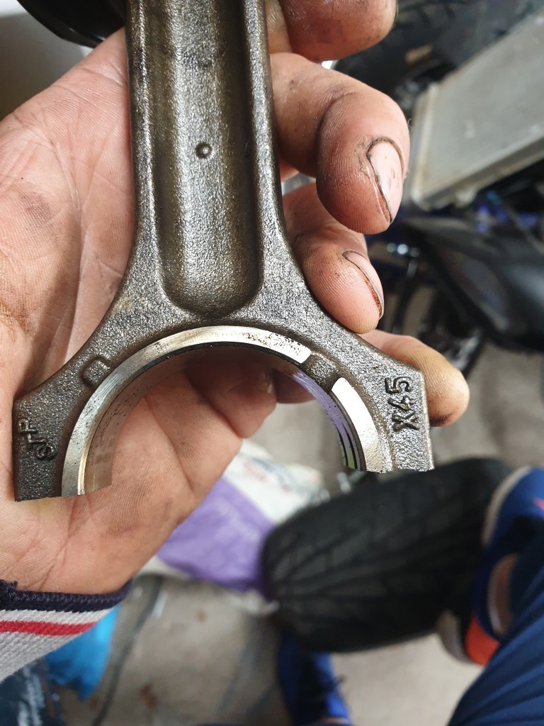

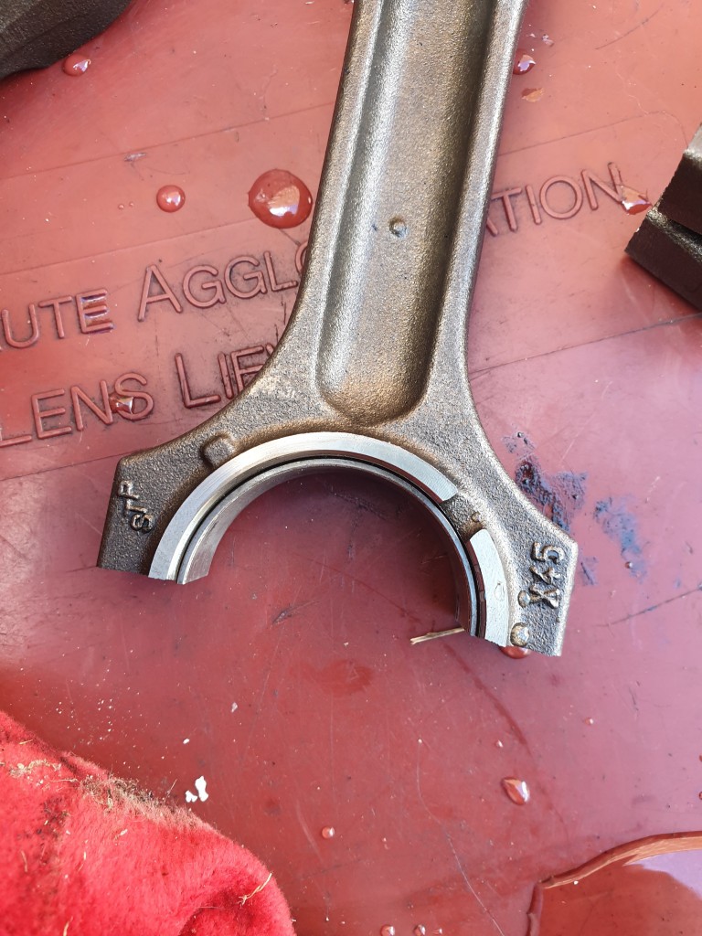

bonjour que veut dire les lettre a côté du 45 sur la bielle
Re: Bmw e90 bielle
STP c'est le fabricant soit ici Schmiedetechnik Plettenberg
X45 c'est le diamètre du logement des coussinets...sur certain moteur plusieurs diamètre sont compatible (+-.25/.50 par exemple)

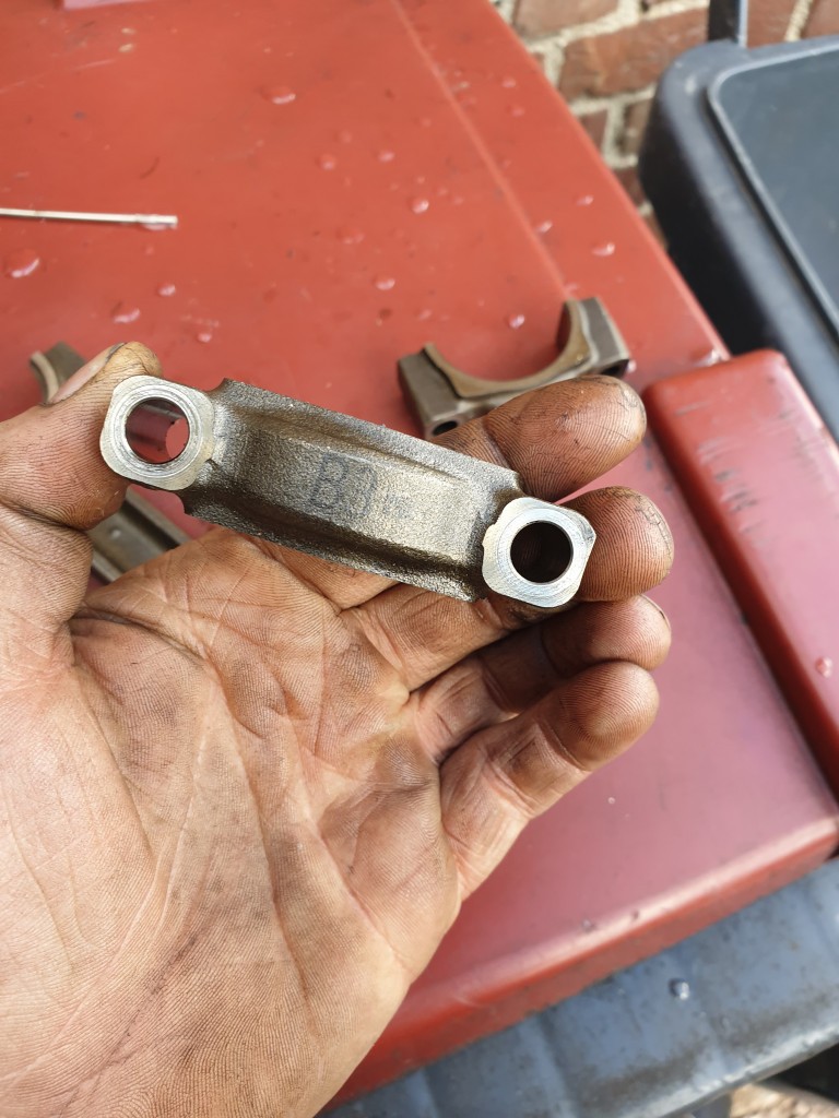

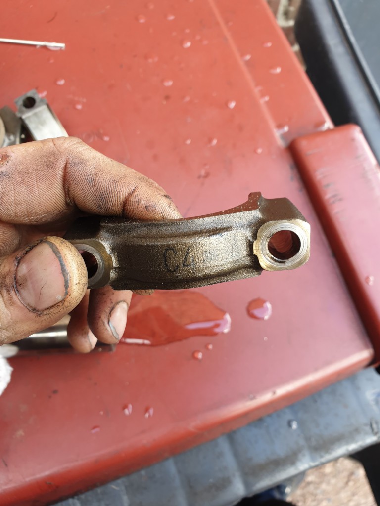

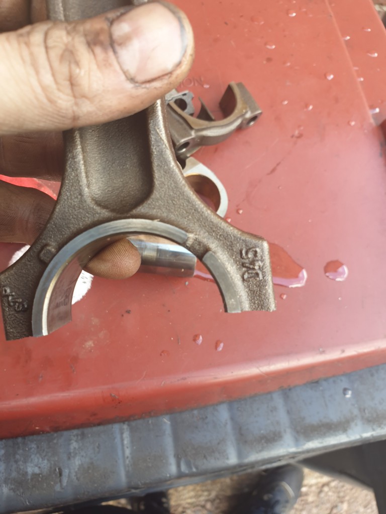

Quelle est la différenceentre D45 Et X45 ppur les bielles est pour les chapeaux idem B3 et C4 merciImage
Re: Bmw e90 bielle
Reviens sur mon précédent message.
Ne sachant pas trop quel est ton projet...me doute d'un éventuel remplacement
Tu ne sembles pas a ton premier démontage...énorme travail :Top:
Le plus logique ce type d'inscription sert pour les correspondance entre chapeau et bielle
En principe une bielle correspond à un chapeau (aide pour montage/démontage)
D3 / C4 le plus logique semble la position/correspondance sur l'arbre ou cylindre

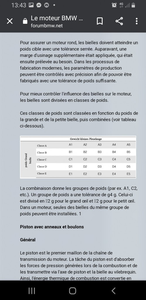

Merci de ta réponse j'ai trouvé ça
Image c'est le poids des bielles est du chapeaux qui varie celons les marquage éyant peser les bielles je doit accepter le fait qu'il y a d origine des poids différent de bielle abusé mais 5 bielle b3 ont le mm poid l autre est plus légère par contre esce que les chapeaux de bielles se remonte avec sa propre bielle ou je peut intervertir les chapeaux ? Car je n ai pas identifié bielle 1 avec chapeaux 1 ect
