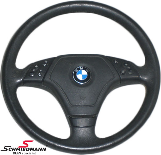

Et je posais plus haut également la question,à savoir si le volant/airbag a été remplacé...peut être un rapport :study:
Si d'origine et d'après le VIN transmis le volant actuel serait celui ci,tu confirmes :?:

alors pour le schéma elec, je ne trouve rien en rapport avec l'airbag !! :oops:
pour le volant, je trouve plusieurs modèles différents !! :affraid:
https://www.realoem.com/bmw/enUS/partgr ... 320d&mg=32

J'ai bien se volant là outlander, mais comme dis , que se soit avec mon airbag d'origine ou pas j'ai le défaut.
Si je débranche l'airbag volant là j'ai bien un défaut lié à l'airbag volant qui n'ai pas présent quand je rebranche, donc mon airbag volant est ok .
